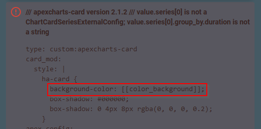

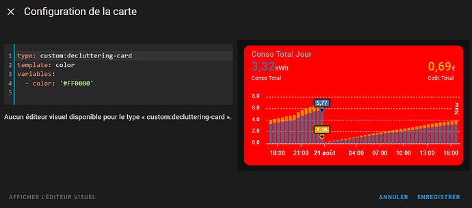

Bon maintenant j’ai une erreur avec l’utilisation de variable. J’ai l’impression que la variable n’est pas remplacée par la valeur:
Mon template est:
card_graph_enphase:
  card:
    type: custom:apexcharts-card
    card_mod:
      style: |
        ha-card {
          background-color: [[color_background]];
et l’appel est:
- type: custom:decluttering-card
  template: card_graph_enphase
  variables:
    - color_background: #587485
    - duration: 15mn
Des idées?
Je t’avoue ne pas avoir eu besoin de la variable donc il va falloir expérimenté :sweat_smile:
ça fonctionne avec card_mod dans decluttering-card
            card_mod:
              style: |
                ha-card {
                  display: [[entity_display_battery]] !important;
                template: esphome_esp
                variables:
                  - entity_ip: device_tracker.m5stickc_plus2_voice
                  - entity_uptime: sensor.m5stickc_plus2_ble_uptime
                  - image: m5stickc-plus2.jpg
                  - device: 1ba457c2012bb2b8a1976c10dd0dc08f
                  - entity_update: update.m5stickc_plus2_ble_firmware
                  - entity_wifi: sensor.m5stickc_plus2_wifi_signal
                  - entity_battery: sensor.m5stickc_plus2_ble_white_itag_rssi
                  - entity_display_battery: flex
essai :
    - color_background: '#587485'
J’ai essayé guillemet simple, double, coté définition de variable ou dans le code du template…
Ca me rend fou cette extension.
Beh, je ne sais pas :sweat_smile:

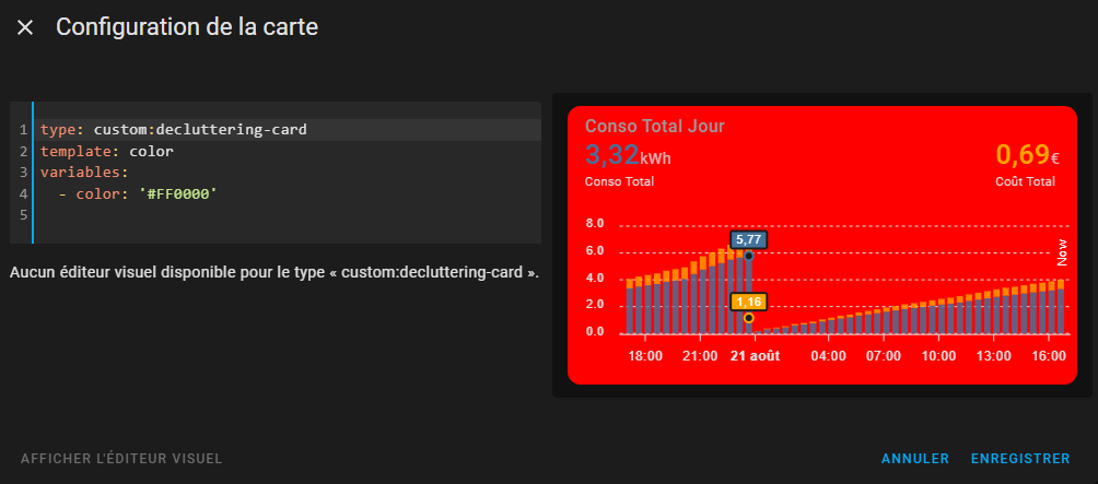

Ça fonctionne :
decluttering_templates:
  color:
    card:
      graph_span: 24h
      stacked: true
      now:
        show: true
        color: red
        label: Now
      update_interval: 60sec
      header:
        show: true
        title: Conso Total Jour
        show_states: true
        colorize_states: true
      apex_config:
        xaxis:
          tooltip:
            enabled: false
        chart:
          type: area
          height: 160px
        legend:
          show: false
      series:
        - entity: sensor.energy_home_total_daily
          unit: kWh
          transform: return x / 1000;
          float_precision: 2
          color: '#44739e'
          type: column
          opacity: 0.8
          group_by:
            func: max
            duration: 30min
          show:
            datalabels: false
            extremas: max
        - entity: sensor.energy_home_cout_daily
          unit: €
          float_precision: 2
          color: orange
          type: column
          opacity: 0.8
          group_by:
            func: max
            duration: 30min
          show:
            datalabels: false
            extremas: max
      card_mod:
        style: |
          ha-card {
            background-color: [[color]];
template: color
variables:
  - color: '#FF0000'
Bon ca marche maintenant, en jouant sur les guillemets entre l’appel et la declaration.

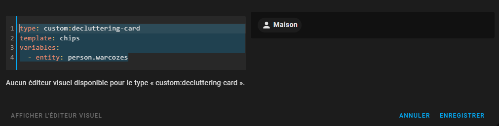

Des idées si on peut « declutterer » des objets « custom:mushroom-chips-card » ?
J’ai essayé différentes manière mais j’ai l’impression que c’est incompatible.
  chips:
    card:
      type: custom:mushroom-chips-card
      chips:
        - type: entity
          entity: '[[entity]]'
template: chips
variables:
  - entity: person.warcozes

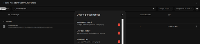

merci pour l’info, mais pas trouvé l’intégration a télécharger…
Oui, il y a juste à changer decluttering_templates: par streamline_templates:.
Et utiliser la carte custom:streamline-card au lieu de custom:decluttering-card.
En plus c’est un dev français :slight_smile:

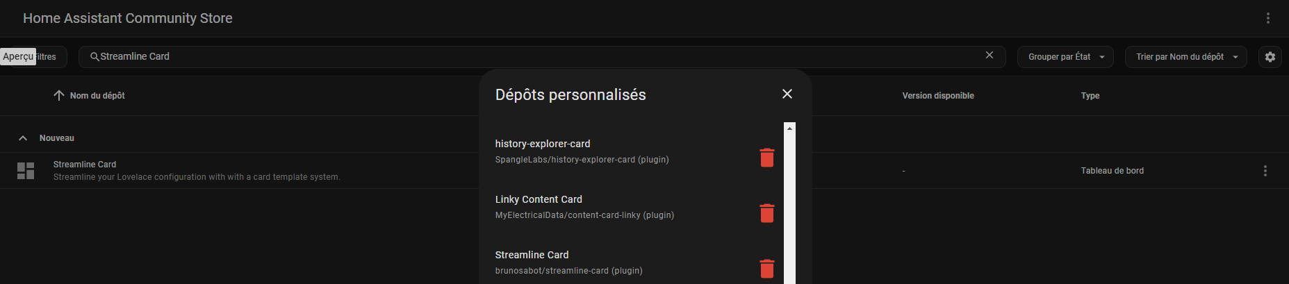

Doit falloir ajouter le dépot https://github.com/brunosabot/streamline-card
edit:
oui il faut ajouter le dépot.
des fois… pfff je ne regarde pas là ou je devrais regarder :slight_smile:

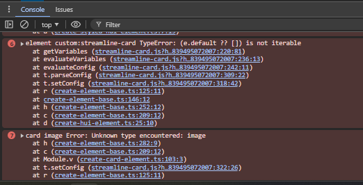

106 cards utilisant le template remplacées … aucun PB en vue . :slight_smile:
Perso ça passe pas bien, j’ai plein d’erreur sur des cartes inconnues avec le nouveau machin… Les cartes image par exemple :crazy_face:
Bref, pas le temps de regarder en détails pour l’instant => rollback
