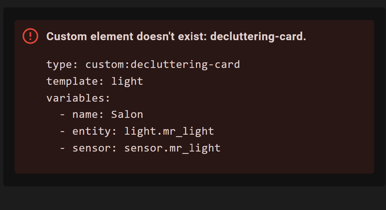

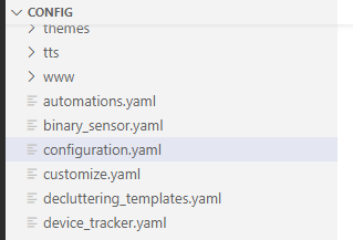

Salut @Felix62 j’aimerais bien utiliser décluterring card mais je n’arrive pas à comprendre comment le faire fonctionné, faut il obligatoirement avoir des tableau de bord en yaml ou l’on peu le faire avec des tableau de bord « classique ».
J’ai creer un fichier decluttering_templates.yaml dans >un dossier creer à la racine www → customlovelace → decluttering_templates.yaml
J’y ai mis le code model qu’il y a dans le github, et ajouter le code dans lovelace mais ca me donne :
The template « my_first_template » doesn’t exist in decluttering_templates
type: ‹ custom:decluttering-card ›
template: my_first_template
  • name: Test Button
  • icon: arrow-up
Je ne comprend pas ou es le soucis, si tu pourrais me donner une piste ca serais top

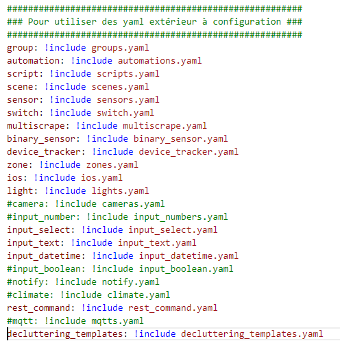

Ce qui n’est pas dit, c’est que le fichier cité :
doit être inclus et que pour être inclus, cela ne se peut que sur les tableaux de bord en mode YAML.
Pour les tableaux de bord gérés en mode graphique, la méthode est la suivante :

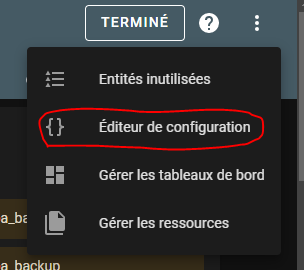

Le coller dans la configuration du tableau de bord (Modifier le tableau de bord → Editeur de configuration) au dessus de la clé views.
Enregistrer le tableau de bord puis fermer l’éditeur de configuration.

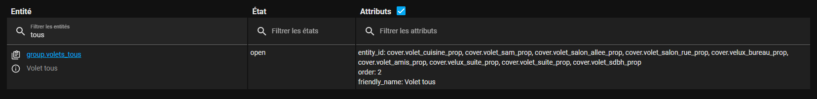

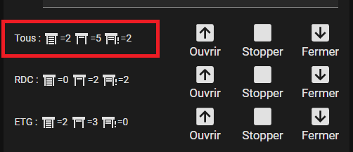

A - Pour compter les membres d’un groupe de volets en fonction des états
  cover_count:
    element:
      type: custom:hui-element
      card_type: markdown
      content: >-
        {% set positions = expand('group.volets_[[groupe]]'|lower) |
        map(attribute='attributes.current_position')|list -%} {% set open =
        positions | reject("!=",100) |list |count -%} {% set closed = positions
        | reject("!=",0) |list |count -%} {% set other = positions|list|count -
        open - closed -%} [[groupe]] : <ha-icon
        icon=mdi:window-shutter></ha-icon>={{ closed }} <ha-icon
        icon=mdi:window-shutter-open></ha-icon>={{ open }} <ha-icon
        icon=mdi:window-shutter-alert></ha-icon>={{ other }}
      - type: custom:decluttering-card
        template: cover_count
          - groupe: Tous

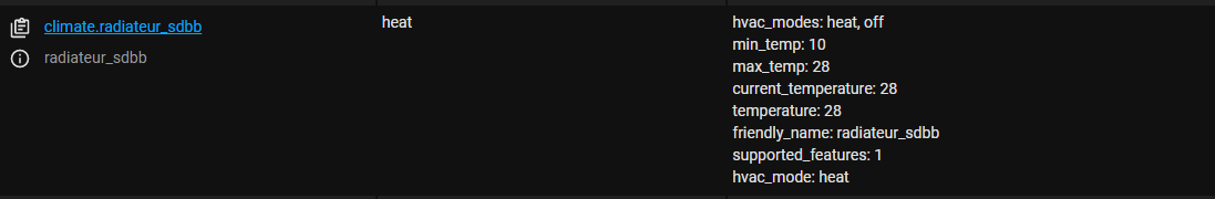

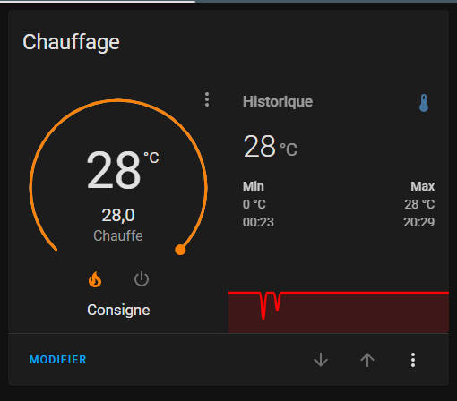

B- Pour gérer mes vannes de chauffage (OK, actuellement ça sert à rien mais je suis prêt pour cet hiver):
  slider_danfoss:
    element:
      type: custom:stack-in-card
      mode: horizontal
      title: Chauffage
        - type: thermostat
          entity: climate.radiateur_[[room]]
            - sensor.radiateur_[[room]]
          hour24: true
          points_per_hour: 4
          line_color: red
            extrema: true
      template: slider_danfoss
        - room: sdbb

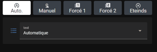

Allez une petite nouveauté avec un moyen d’afficher un input_select sous forme des boutons
select
le template
  input_select_generic:
    default:
      ratio: 1/1
    element:
      icon: '[[icon]]'
      aspect_ratio: '[[ratio]]'
        service: input_select.select_option
        service_data:
          entity_id: '[[input_select]]'
          option: '[[newstate]]'
      entity: '[[input_select]]'
          - background-color: rgb(59,64,72)
        - value: '[[newstate]]'
              - background-color: white
              - color: rgb(59,64,72)
la carte
        template: input_select_generic
          - newstatelabel: Auto.
          - newstate: Automatique
          - icon: mdi:refresh-auto
          - input_select: input_select.test
          - ratio: 2/1
          - newstatelabel: Manuel
          - newstate: Manuel
          - icon: mdi:gesture-double-tap
          - ratio: 2/1
          - newstatelabel: Forcé 1
          - newstate: Force1
          - icon: mdi:numeric-1-box-multiple
          - ratio: 2/1
          - newstatelabel: Forcé 2
          - newstate: Force2
          - icon: mdi:numeric-2-box-multiple
          - ratio: 2/1
          - newstatelabel: Eteinds
          - newstate: OFf
          - icon: mdi:close-circle-outline
          - ratio: 2/1
  - type: entities
      - entity: input_select.test
L’input
test:
  options:
    - Automatique
    - Manuel
    - Force1
    - Force2
    - OFf
Pas besoin d’automatisation ni de se farcir le code des actions à chaque fois

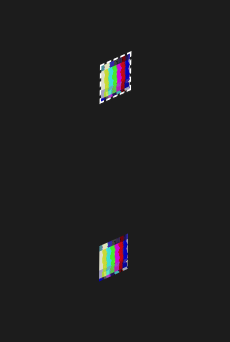

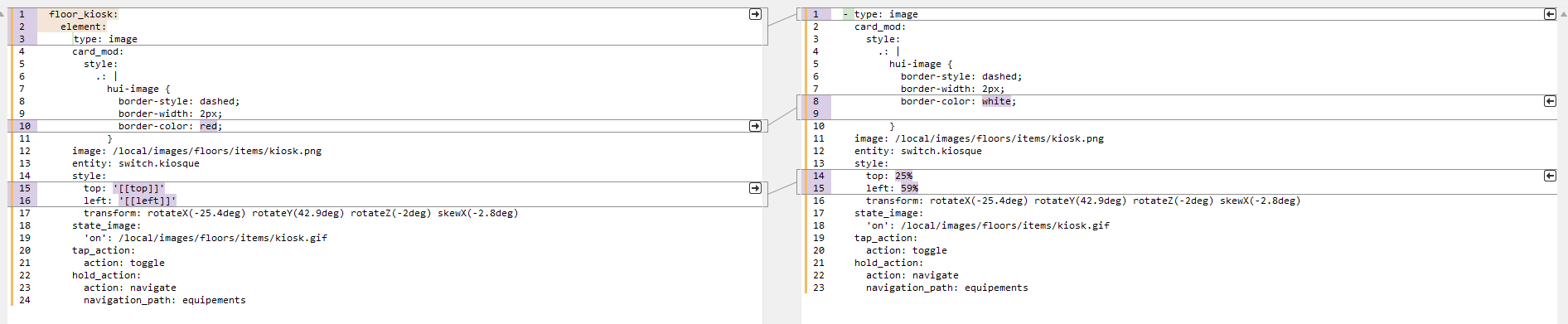

Allez, je relance le sujet parce que c’est bizarre : j’ai pas mon cadre rouge !!!
D’un coté une carte avec 2 fois les même éléments à la différence qu’il s’agit du code direct (en haut) et de la version decluttering (en bas) :
Le code de la carte :
type: picture-elements
image: /local/images/empty.png
elements:
  - type: image
          hui-image {
            border-style: dashed;
            border-width: 2px;
            border-color: white;
    image: /local/images/floors/items/kiosk.png
    entity: switch.kiosque
      top: 25%
      left: 59%
      transform: rotateX(-25.4deg) rotateY(42.9deg) rotateZ(-2deg) skewX(-2.8deg)
    state_image:
      'on': /local/images/floors/items/kiosk.gif
      navigation_path: equipements
    template: floor_kiosk
      - top: 42.5%
      - left: 59%
La version decluttering
  floor_kiosk:
    element:
      type: image
            hui-image {
              border-width: 2px;
              border-color: red;
        top: '[[top]]'
        left: '[[left]]'
      state_image:
En comparant les 2 codes, ça ne me saute pas aux yeux
Si quelqu’un a de meilleurs yeux …
Il y a des différences types images et type picture a voir pour le reste…
Si tout est identique il n’y a pas de raison que sa ne fonctionne pas pour moi
Oui c’est bien pour ça que je comprends pas. Dans les deux cas, le type est identique. On le voit bien sur la dernière image (c’est un diff)

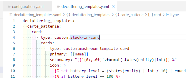

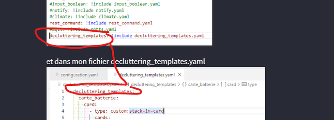

Je débute et j’ai mis ici le modèle de la carte
Voici un modèle utilisé :
Exemple de modèle utiliser

Le tout fonctionne très bien par contre quand je lis les postes des uns et des autres je vois que cela peut se traiter par de l’include en passant donc par le configuration.yaml
Mes tentatives sont sans succès ! Je dois pas comprendre ou pas bien m’y prendre !

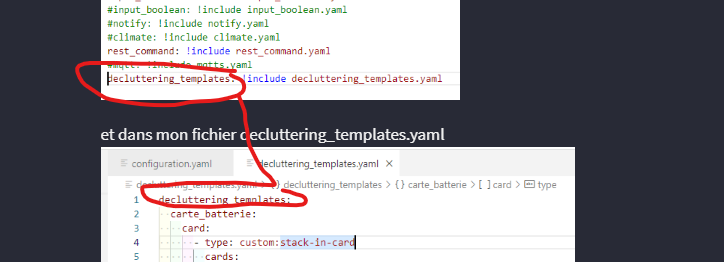

J’ai créé le fichier « decluttering_template.yaml »
Puis dans le configuration.yaml mis :
decluttering_template: !include decluttering_templates.yaml

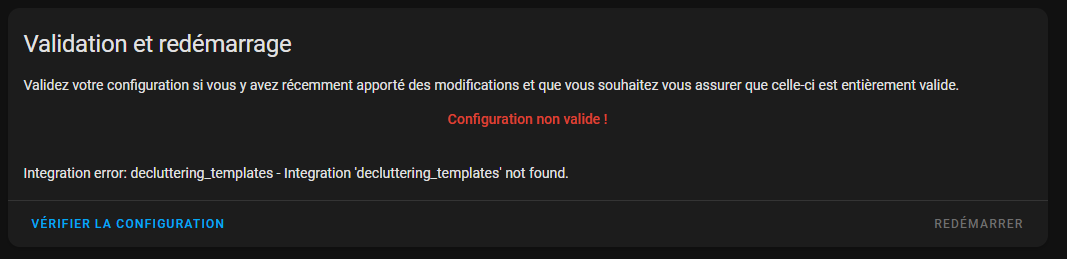

et là c’est le drame plus rien ne vas, voici mon message d’erreur :
Integration error: decluttering_template - Integration 'decluttering_template' not found.
Mais je ne trouve nul part cette intégration !
Enfin j’ai ça dans la partie lovelace quand même
Voilà c’est là ou je patauge un peu.
Avoir en fichier .yaml les template c’est top quand même c’est ce que je pensais pouvoir mettre en place
Merci de votre aide
alor sperso j’ai pas un fichier à part (permet le reload sans restart)
Mais dans ton fichier figure déjà la section avec un S
et ton include n’en contient pas :
Perso je mettrai un S dans l’include et je virerai un niveau de yaml dans le fichier
Merci pour la remarque
Je crois que j’avais testé mais je suis pas revenu à l’origine
Quand tu dis virer un niveau sur le yaml c’est sur le code template c’est ça ?
Je suis d’accord mais pour le moment le fichier est vide donc il devrait y accéder sans soucis de syntaxe en dehors du « s »
En yaml, l’include ça revient à faire un copier/coller du contenu en ajoutant un niveau d’indentation
Donc faute comprise ça reviendrai à écrire ça
  decluttering_templates:
    carte_batterie_pte:
Et le double niveau niveau des decluttering_templates, ha n’aime pas (en plus de pas reconnaître le mot sans s) , il attend ça
  carte_batterie_pte:
Ok donc je pense que j’ai compris les retours.
J’ai dans mon configuration.yaml ceci
et dans mon fichier decluttering_templates.yaml
Donc si j’ai vraiment compris je devrais être bon là on est bien d’accord ?
Si oui je comprends pas car j’ai encore l’erreur :
et du coup je ne comprends pas
Ben non… tu es exactement dans le cas du doublon qui marche pas que j’explique dans mon dernier message
Et en plus j’avais oublié mais c’est pas dans le configuration.yaml qu’il faut faire le include…
Oui tu as un doublon en le retirant sa devrai fonctionner sauf erreur indentation ou syntaxe :wink:
