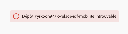

J’ai ce message d’erreur quand j’essaye d’installer la carte via le lien GitHub.
Comment faire ?
Pareil pour moi.
Du coup j’ai utilisé GitHub - droso-hass/idfm: Custom component for ile de france mobilités qui est référencé dans HACS mais c’est moins beau.

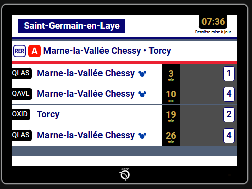

Finalement, je suis passé uniquement par la carte GitHub - yyrkoon94/lovelace-idf-mobilite: Lovelace Card for IDF Mobilité (Bus, Métro, RER)
J’ai juste suivi les instructions du Github pour créer les 2 sensors qui vont bien (pour les départs et pour les messages). J’ai juste un peu tâtonné pour les messages, car je m’intéresse à une gare terminus de RER. Il y a au moins 4 gares différentes sur le site de prim mobilité avec 4 ID différents. Aucun ne semblait remonter de messages. Je suis passé par le nom de la ligne plutôt que la gare pour la partie messages.
Seul petit bémol, ma gare est un terminus, mais la carte affiche « A l’approche » lorsque le train est « sur le départ ».
Donc la carte fonctionne bien, faut que j’essaie à nouveau. Je vais surement revenir ici car je sens que je vais pas y arriver :slight_smile:
Oui, la carte fonctionne chez moi.
J’ai supprimé l’autre intégration du coup, car ça faisait doublon et trop d’appels à l’API.
Je te conseille de bien suivre les étapes du Github pour créér les sensors. C’est bien expliqué et détaillé.

J’ai un besoin similaire au tien je pense: prochain départ et surtout info trafic (perturbations etc). Tu sembles l’avoir résolu simplement avec la carte Lovelace d’yyrkoon94. Est-ce que tu pourrais montrer juste une capture de ce que ça donne visuellement? Sur son repo on voit bien l’affichage des prochains départs mais pas l’état du trafic.
Merci d’avance
Bonjour @wboui ,
Pour le moment il n’y a pas d’alerte de circulation sur ma ligne, donc aucun message d’affiché, mais sinon, le message défile sur la barre blanche en bas de la carte.
