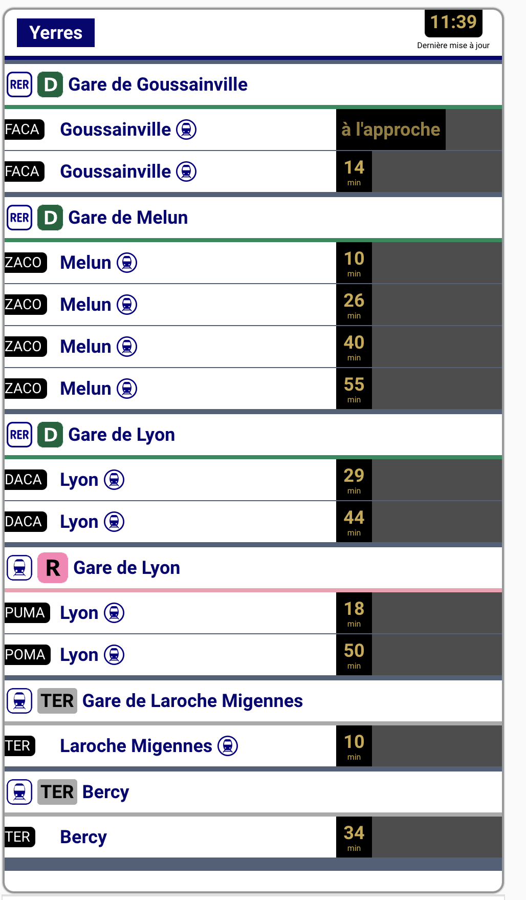

Je galère pour afficher les données de ma gare RER. J’ai l’impression que tout est bon mais je n’ai rien sur ma carte à part le nom de ma gare et l’heure. Quelqu’un saurait identifier le soucis svp ?
Voici ce que j’obtiens sur la card

C’est étrange, je viens de tester et c’est ok :
Par contre moi j’ai « Yerres » et non pas « Gare de Yerres ». Peut etre un pb de l’API quand tu a testé. Il faudrait retenter.

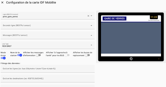

Dans le doute, j’ai réinstallé la card (je suis bien en v0.2.1), mais toujours le même soucis et je vois toujours « Gare de Yerres » contrairement à toi. Très étrange, je ne pense pas que l’APIKey puisse influer sur la réponse ou l’iD unique ?
Je ne sais pas si ça peut être utile, mais voici ce que j’ai au niveau de l’éditeur visuel

Très très étrange, j’ai testé exactement la même config et aucun soucis :frowning: Est-ce que tu peux tester de te connecter sur le site de PRIM et voir si ton API Key est bien active ? Je ne vois que ça pour le moment :frowning:
J’ai enfin réussi à le faire fonctionner !
A priori, même en cleanant le fichier configuration.yaml, HA garde en mémoire les précédentes occurence de l’entité (pourtant avec des noms différents ?!). Une fois supprimée, boum, c’est apparu.
Grand merci à toi pour cette card et l’assistance :pray:

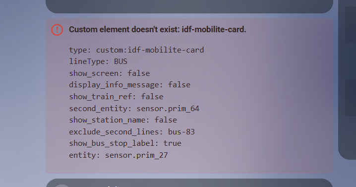

Bonjour, je viens de réaliser une installation « de 0 » via HACS (via l’ajout du repo /yyrkoon94/lovelace-idf-mobilite ) et malheureusement quand j’ajoute la carte, j’obtiens ceci (sachant que j’ai bien ce qu’il faut dans /config/lovelace/resources ).
J’ai demandé à un ami de tester sur son HA (à jour comme le mien) et il a obtenu hier le même résultat. Est-ce que qqn aurait une idée ? J’ai peut-être loupé une étape…

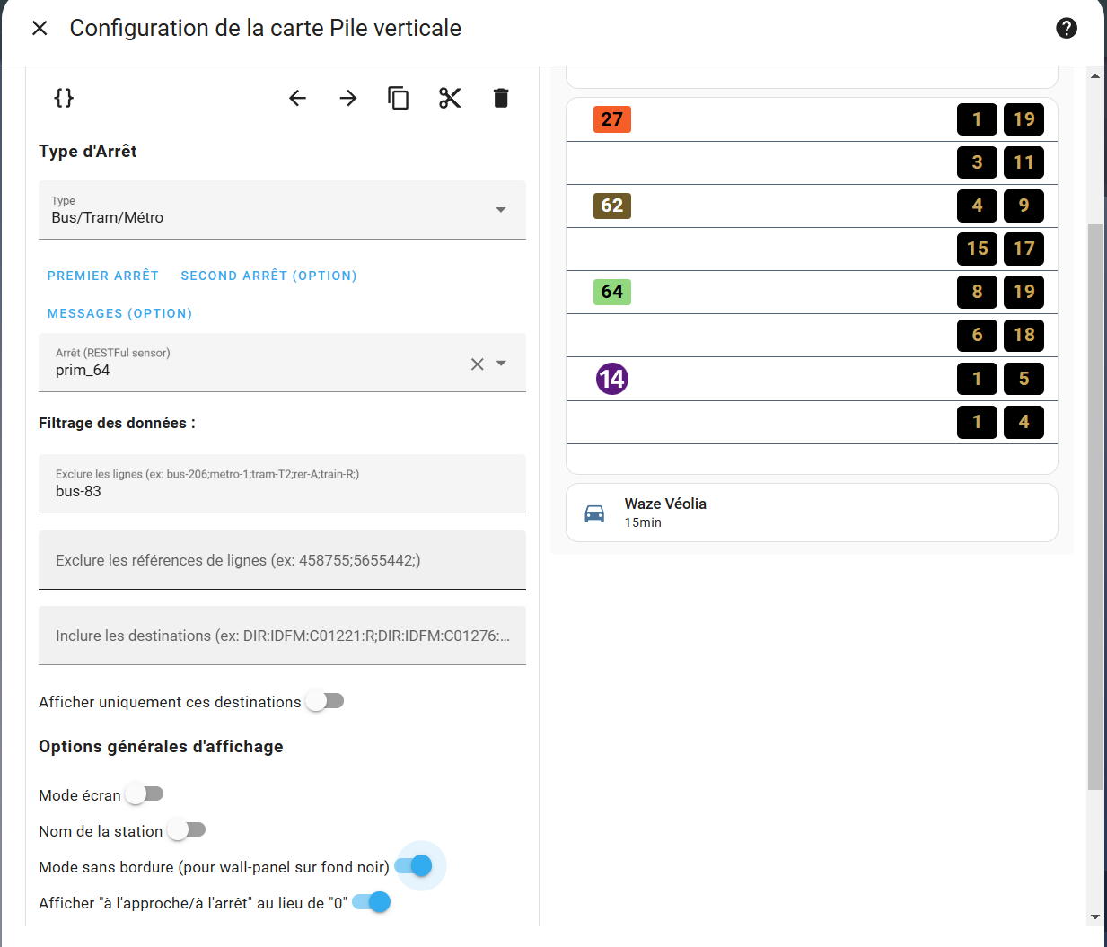

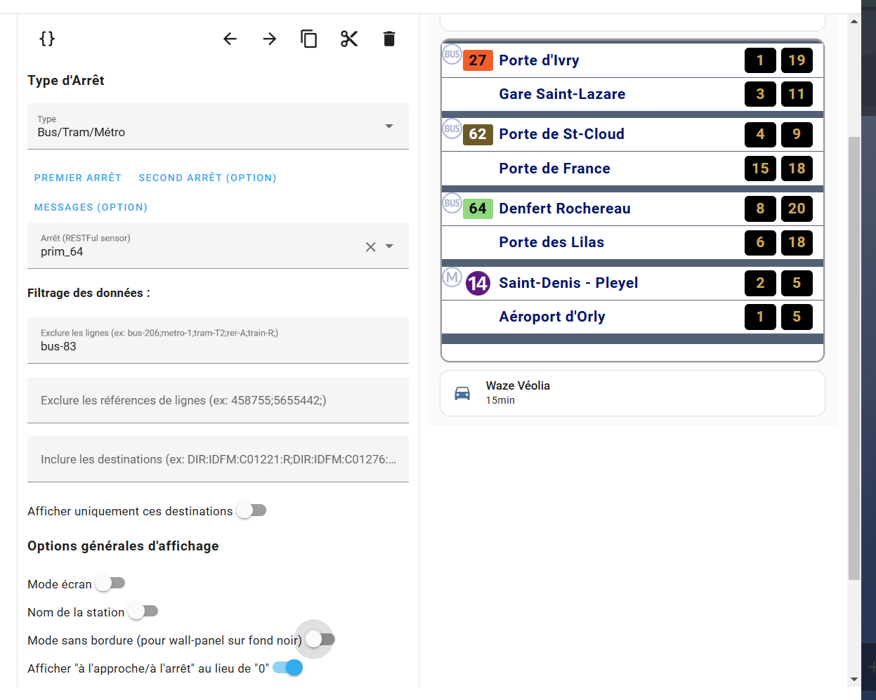

J’ai voulu essayé le mode sans bordure de la carte mais quand je l’active je perd la destination :
Par contre si j’active le mode écran + le mode sans bordure ils réapparaissent.
PS : Désolé pour les image je ne comprends jamais comment ça marche ici, elles sont cliquables mais ne s affichent pas.
