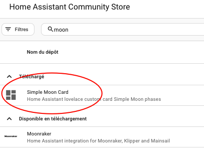

Pour ceux qui cherchent comment afficher sa lune en images, y’a également une alternative, un plugin ultra simple sur HACS ici:
Après, c’est assez minimaliste. A voir si fait le taf pour vous.

Merci à toi, et P/I, je suis le dev du truc, c’est au départ un POC pour essayer de comprendre comment fonctionnait HA. Après, j’ai paufiné et je suis arrivé à le faire gérer par HACS…
:grinning:
HQCH (Hope que ça Helpe) :kissing_closed_eyes:
je vais me contenter du module indiqué par Chrisdelt … qui m’a pris 3 minutes à installer et qui se met en badge : joli, avec indication de la phase, mais pour avoir le lever et coucher il faut la carte (j’ai pas trouvé comment l’ajouter dans le badge) c’est un module ‹ codé en dur › qui crée une carte custom, il n’y a pas d’entités.
merci des conseils
Oui, c’est juste, une carte lovelace, dans laquelle je calcule les levers/couchers , et non une intégration, qui elle, permet la création de sensors.
