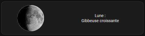

[CARTE] Les phases de la lune en image

J’avais même pas fait attention, avec des screenshot au lieu de code :worried:
Elle est pas belle ma lune ? :wink:
En effet, un pb d’indexation. state et picture n’étaient pas alignés. Du coup, j’ai recopié ton paragraphe correctement dans configuration.yaml dans le paragraphe template car j’en avais déjà.
Et pour la question « bête » du LeLapinfou, ça devait être bon comme j’avais fait car la lune est apparue suite à la correction d’indexation ;). Mais merci pour l’info, ça aurait pu être ça aussi.
Merci à vous 2. Trop belle la lune. J’ai plus qu’à l’intégrer à mon Kiosk. Trop content.
