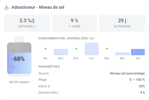

Génial ! Je pensais avoir juste l'icone de la bonbonne et puis j'ai vu l'état de la conso moyenne, autonomie ... mais c'est parfait !
Juste un truc, c'est que forcément mon capteur remonte l'info en % et je vois une redondance juste en dessous qui affiche le % restant
Tu crois possible de modifier cette info en affichant plutot une estimation en kg de sel restant ?
Exemple : je sais que si je mets 1 sac de 25kg je ne rempli pas totalement le bac, donc je paramètre disons 35kg max, à 68% donne 23.8kg. On pourrait alors utiliser la conso moyenne en kg plutot qu'en %
Aussi j'ai juste pas compris l'affichage des paramètres, enfin si je pense que c'est surtout utile pour un réservoir. Bon je pense que mon idée apportée à l'adoucisseur ne rentre pas totalement dans les mêmes conditions (ma faute :stuck_out_tongue: )

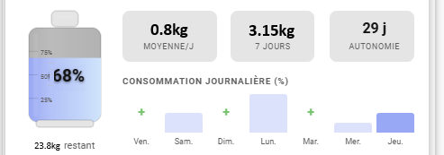

Le résultat aurait été de ce type :
Note j'ai aussi décallé légèrement le pourcentage au centre du bidon car il "touche" le niveau à gauche. T'en penses quoi ? :slight_smile:

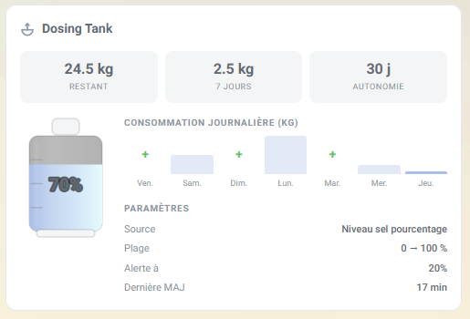

La v0.8.1 est en ligne, elle reprend tes cinq remarques.
type: custom:dosing-tank-card
level_entity: sensor.niveau_sel_pourcentage
capacity: 35
capacity_unit: "kg"
color_mode: level
capacity indique ce que contient un bac plein. Le niveau reste mesuré par ton capteur en %, mais le restant, la conso 7 jours et le graphe passent en kg.
À 68 % tu liras 23.8 kg.
color_mode: level remplace la couleur fixe par du vert au-dessus de 50 %, de l'orange en dessous et du rouge sous 20 %. Les deux seuils sont réglables.
Côté lisibilité, les repères 25/50/75 % ont été retirés du bidon : ils passaient pile sous le grand chiffre. L'ombre du texte est remplacée par un contour net.

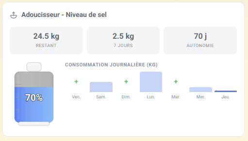

ok j'ai su reparamétrer et ca me donne ca :
Je vois que le texte gras sur le réservoir bave encore un peu (le zéro est rempli)
Tu as modifié la moyenne par jour (ce qui n'est pas bête car de toute facon il ne tourne pas tous les jours) pour afficher le poids restant par contre je comprend pas les valeurs : il indique quasi 25kg restant, une conso à 2.5kg sur 7 jours et affiche une autonomie à 30j ? Y a quelquechose qui cloche :smiley:
2.5kg sur 7 jours, sachant qu'il reste quasi 25kg, on devrait donc être sur un peu moins de 70j d'autonomie. Ou alors y a un bug sur les 2.5kg sur 7j et c'est donc plus.
J'ai toujours l'affichage des paramètres, mais t'as sans doute pas vu ou pas encore eu le temps de réduire la carte comme indiqué au dessus :slight_smile:
Voila voila !
La v0.9.1 est en ligne, elle répond à tes trois remarques.
Le texte noir : tu es encore en v0.8.0 ou v0.8.1. Le chiffre suivait la couleur de texte du thème, donc quasi noir en thème clair, avec un contour noir par-dessus. Corrigé depuis la v0.8.2. Et tu avais raison pour le zéro rempli : le contour était trop épais et bouchait le trou du 0 même en blanc, il est passé de 3,5 à 1,8 px.
L'autonomie : tu avais raison aussi. Elle divisait par le nombre de jours réellement mesurés et non par 7, donc avec un capteur installé depuis quelques jours elle tombait beaucoup trop bas. Elle vaut maintenant exactement restant ÷ (conso 7 jours ÷ 7). Avec tes 25 kg et 2,5 kg sur 7 jours tu liras 69 jours au lieu de 30.
Les paramètres : une case à cocher dans l'éditeur permet de masquer le bloc.
Ça raccourcit bien la carte quand la config ne bouge plus.
Un point à connaître sur l'autonomie : un jour de remplissage n'ajoute rien au total 7 jours mais compte quand même comme un des sept, donc elle est un peu optimiste la semaine où tu recharges. C'est le prix d'un chiffre que tu peux refaire de tête depuis la tuile juste au-dessus.

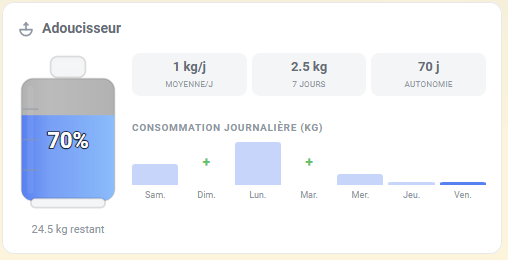

Ah oui là c'est pas mal ! Elle commence à avoir de la gueule cette petite carte !
Bon comme j'ai qu'un capteur simple difficile de dire comment l'améliorer plus que ca. Je sais pas si ca peut être utile pour d'autres en fournissant par exemple l'état batterie ? Perso j'suis sur un ESP32 mais je le branche en USB sur un chargeur, Mais je me dit qu'à terme je regarderai bien pour le poser sur une batterie rechargeable pour éviter de squatter une prise de courant !
Ah si pour chipoter mais si t'arrive à aligner ca comme ca pour un gain de place ca serait génial ! (en réduisant les 3 premières cases pour mettre l'image de la bombone sur toute la hauteur)
Mais seulement si tu t'ennuies :smiley:
La v0.10.0 est en ligne, ta maquette y est.
Dans l'éditeur, section Apparence, un menu Disposition avec deux entrées. "Bidon sur le côté" donne au bidon la hauteur de la carte et déplace les trois tuiles à côté. Juste en dessous, la case pour masquer le bloc Paramètres.
Ton idée de mettre la quantité sous le bidon était meilleure que ce que j'avais : elle libère la première tuile pour la moyenne journalière, qui disparaissait complètement dès qu'on renseignait la capacité en kg. Ta disposition affiche donc plus d'informations que la mienne :slight_smile:
Ça ne touche que cette disposition. Qui garde l'ancienne ne voit aucun changement, et le mode pompe n'est pas concerné : la première tuile affiche déjà les litres restants.

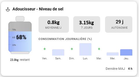

Ah super c'est génial ainsi ! A voir si les chiffres sont bons d'ici quelques jours. Je surveille :slight_smile:
maintenant on a toute les infos nécessaires :slight_smile:
A vrai dire je préfère en effet afficher la quantité de sel en dessous, c'est une bonne idée
Si tu veux encore t'amuser à l'évoluer je pense à 2 petites choses :
  • La possibilité de ne pas afficher la conso jour. En effet la régénération arrive environs tous les 15 jours (peut être moins parfois) donc ca n'est pas très utile au final
  • l'ajout de la dernière update c'était pas mal ! Ca me permet de savoir quand la dernière donnée à été récupérée (actuellement visible uniquement avec les paramètres)
