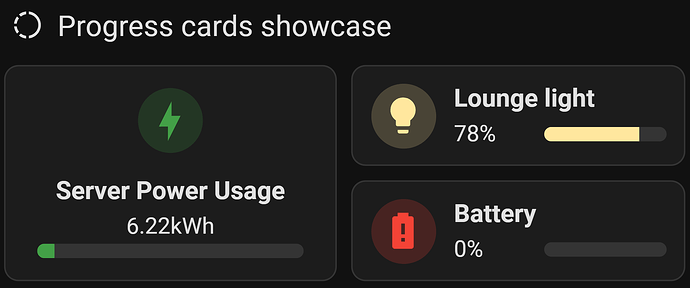

[ CARTE ] lovelace-entity-progress-card

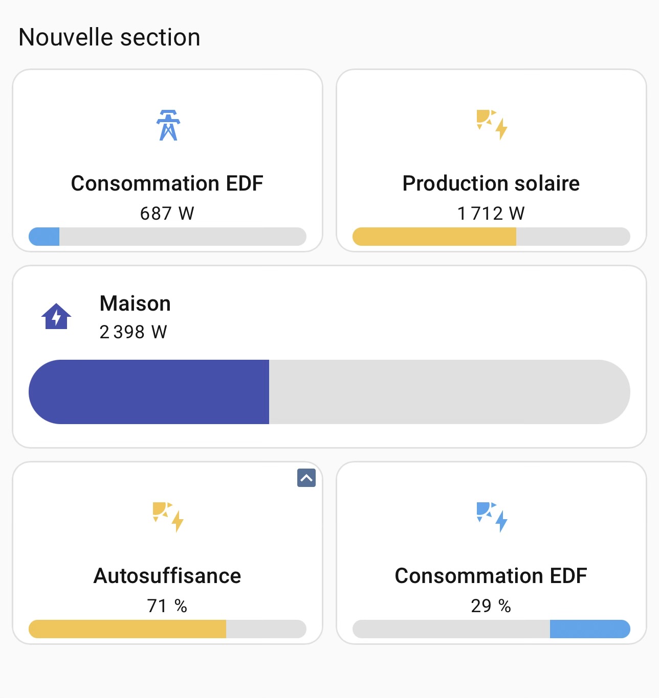

je vous présente une nouvelle carte lovelace-entity-progress-cardqui peu remplacer bar-card ( projet abandonné, sinon un fork a été repris ici )
La carte a un bon potentiel et le dev est a l'écoute. N'hésité pas à la tester et mettre en favoris cette carte.
il y a 3 cartes intégrées :
  • Lovelace Entity Progress Card
  • Lovelace Entity Progress Card Template
  • Entity Progress Badge
Je partage quelques captures de son utilisation :

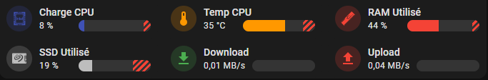

code carte système monitor :
type: custom:vertical-stack-in-card
  - type: horizontal-stack
      - type: custom:entity-progress-card
        entity: sensor.system_monitor_utilisation_du_processeur
        icon: phu:intel-cpu
        color: indigo
        bar_color: indigo
        bar_size: large
        force_circular_background: true
        max_value: 100
        watermark:
          high: 90
          type: striped
          opacity: 1
          disable_low: true
        entity: sensor.system_monitor_temperature_du_processeur
        color: orange
        bar_color: orange
        decimal: 0
        max_value: 60
        bar_size: large
        watermark:
          high: 50
          type: striped
          opacity: 1
          disable_low: true
        entity: sensor.system_monitor_utilisation_de_la_memoire
        icon: phu:ram-memory
        bar_color: red
        color: red
        bar_size: large
        max_value: 100
        watermark:
          high: 90
          type: striped
          opacity: 1
          disable_low: true
        entity: sensor.system_monitor_utilisation_du_disque
        icon: phu:seagate-ssd
        color: light-grey
        bar_color: light-grey
        bar_size: large
        max_value: 100
        watermark:
          high: 75
          type: striped
          opacity: 1
          disable_low: true
        entity: sensor.system_monitor_debit_du_reseau_entrant_via_end0
        icon: mdi:download
        color: green
        bar_color: green
        decimal: 2
        max_value: 1000
        bar_size: large
        entity: sensor.system_monitor_debit_du_reseau_sortant_via_end0
        icon: mdi:upload
        bar_color: red
        color: red
        bar_size: large
        decimal: 2
        max_value: 800

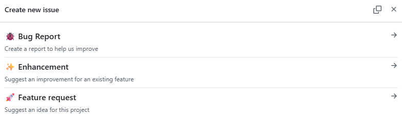

Fait une requête d'ajout, le dev est à l'écoute.
Étant dans la même situation que beaucoup il y a quelques mois, il a fallu choisir entre râler… ou développer quelque chose. Ce projet a donc vu le jour dans cette dynamique.
Les retours partagés sur GitHub sont pris en compte autant que possible pour proposer une solution à la fois simple, accessible et évolutive. Des fonctionnalités plus avancées sont également intégrées pour celles et ceux qui souhaitent aller plus loin avec Jinja et personnaliser davantage leur interface.
L’objectif est de faire évoluer le projet rapidement, tout en restant à l’écoute et réactif face aux éventuels bugs ou problèmes rencontrés.

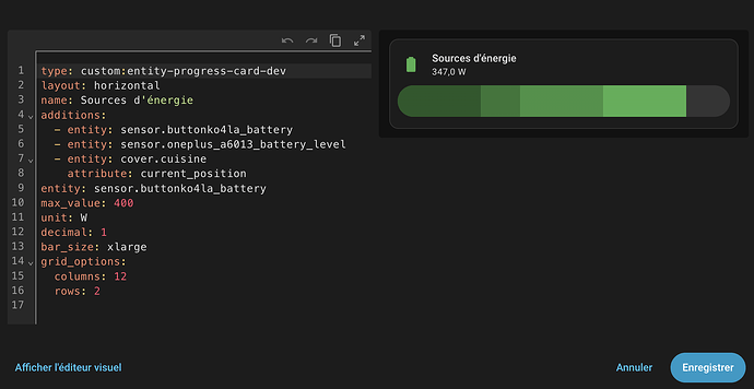

Testez la dernière Release Candidate de la Entity Progress Card et découvrez les nouvelles fonctionnalités, la validation améliorée et une documentation mise à jour.
Fichier JS : entity-progress-card.js
Processus de test RC : docs/rc-testing.md
Notes et infos RC : docs/rc-testing-notes.md
:light_bulb: Points forts de cette RC :
  • Template Badge !
  • Positionnement de la barre de progression avec bar_position (top, bottom, overlay)
  • Mode single-line pour les barres overlay avec bar_single_line
  • Indicateurs de tendance pour suivre l’évolution des valeurs
  • Système de validation renforcé
  • Support multilingue et documentation complète
:rocket: Votre avis compte ! Testez, signalez les problèmes et contribuez à rendre la version stable encore meilleure.
Bon, je suis en plein dans les bagages donc pas vraiment en mesure de tester pour les 15 prochains jours. Mais j’y crois ! Bravo !
Bonjour @Francois-Le-Ko4la ,
vraiment top cette 1.5.0RC2.
Ça ressemble vraiment à bar-card :smiley:
le positionnement de la barre :+1:
l'option force_circular_background fonctionne bien dans une carte template :+1:
le badge template :+1:
Super boulot, que tu nous as fait :clap:

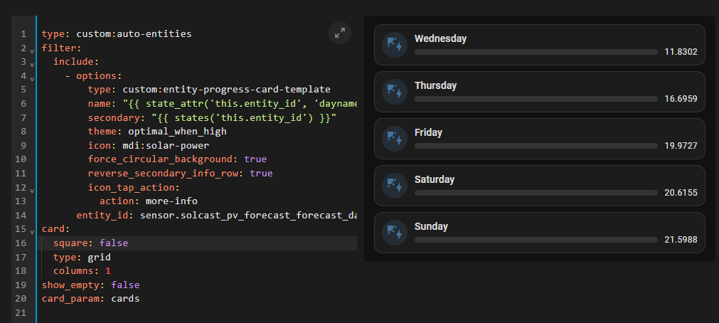

Bonjour, j’essaye de créer une carte pour afficher la production prévu pour la semaine :
type: custom:auto-entities
filter:
  include:
    - options:
        type: custom:entity-progress-card-template
        name: "{{ state_attr('this.entity_id', 'dayname') }}"
        secondary: "{{ states('this.entity_id') }}"
        theme: optimal_when_high
        icon: mdi:solar-power
        reverse_secondary_info_row: true
        icon_tap_action:
          action: more-info
      entity_id: sensor.solcast_pv_forecast_forecast_day_*
card:
  square: false
  type: grid
  columns: 1
show_empty: false
card_param: cards
Mais je n’arrive pas à afficher les valeurs sur les barres avec “entity-progress-card-template”
sans le mode template => entity-progress-card :
Quelqu’un à une idée ?
Merci d’avance

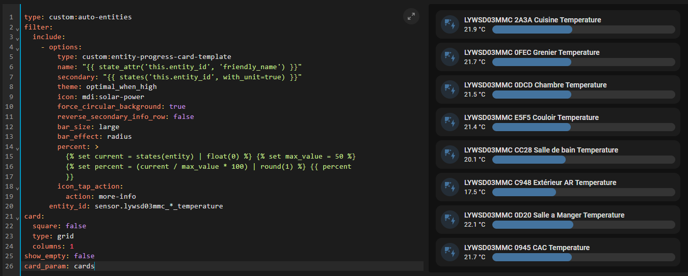

Pas vraiment d’idée et éventuellement hors-sujet mais pour le même besoin j’étais tombé sur cette carte pv-forecast-card
un exemple :
filter:
  include:
    - options:
        name: "{{ state_attr('this.entity_id', 'friendly_name') }}"
        secondary: "{{ states('this.entity_id', with_unit=true) }}"
        reverse_secondary_info_row: false
        bar_size: large
        bar_effect: radius
        percent: >
          {% set current = states(entity) | float(0) %} {% set max_value = 50 %} {%
          set percent = (current / max_value * 100) | round(1) %} {{ percent }}
        icon_tap_action:
          action: more-info
      entity_id: sensor.lywsd03mmc_*_temperature
card:
  square: false
  type: grid
  columns: 1
show_empty: false
card_param: cards

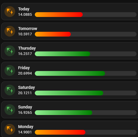

Parfait, j’ai réussi ce que je voulais faire :slight_smile:
filter:
  include:
    - entity_id: sensor.solcast_pv_forecast_forecast_today
      options:
        bar_size: large
        bar_effect: radius
        percent: >
          {% set current = states(entity) | float(0) %} {% set max_value = 30 %}
          {% set percent = (current / max_value * 100) | round(1) %} {{ percent
        bar_color: |-
          {% set level = states('this.entity_id') | int %}
          {% if level < 10 %}
            linear-gradient(90deg, orange, red)
          {% elif level > 15 %}
            linear-gradient(90deg, lightgreen, green)
        color: |-
          {% if states('this.entity_id') | int < 10 %}
            red
          {% elif states('this.entity_id') | int > 15 %}
            green
            orange
        icon_tap_action:
          action: more-info
    - entity_id: sensor.solcast_pv_forecast_forecast_tomorrow
      options:
        bar_size: large
        bar_effect: radius
        percent: >
        bar_color: |-
          {% if level < 10 %}
        color: |-
            red
            green
            orange
        icon_tap_action:
          action: more-info
    - entity_id: sensor.solcast_pv_forecast_forecast_day_*
      options:
        bar_size: large
        bar_effect: radius
        percent: >
        bar_color: |-
          {% if level < 10 %}
        color: |-
            red
            green
            orange
        icon_tap_action:
          action: more-info
card:
  square: false
  type: grid
  columns: 1
show_empty: false
card_param: cards
Bonjour, merci pour la carte elle est vraiment super !
Je cherche à faire une chose mais je n’y arrive pas, je ne sais pas si c’est possible donc je viens demander votre aide.
J’ai une:
  • Jauge Maison qui me donne ma consommation électrique (solaire+edf)
  • Jauge autosuffisance instantanée en % (auto production)
  • Jauge consommation EDF en % (import edf par rapport au solaire).
Ce que je souhaite c’est regrouper les 3 en un :
  • Avoir l’information ma consommation électrique (solaire + import edf)
  • Une jauge 2 couleurs à gauche en bleu (qui représente edf), à droite jaune qui serait l’autosuffisance (sur l’exemple 71%).
Pour savoir la proportion sur solaire ou EDF
Merci :wink:
hello @Kisifrot
Je ferais une seule carte pour tout mettre sachant que la partie info sous le nom peut intégrer différentes valeurs en Jinja et donc afficher toutes les infos.
Est-ce que ca pourrait convenir ?
merci pour ce superbe travail qui va permettre de remplacer les custom bar-card avantageusement.
j’aurais quelques questions:
Serait-il possible de modifier en taille et normal/gras la police des textes ? nom et valeurs
Je ne sais pas si on peut modifier l’arrière plan de la barre de progression? L’idée serait d’afficher en mode transparence les différentes zones renseignées dans custom-thème.
En mode overlay pouvoir paramétrer une barre plus fine ?
Encore merci pour tout ce partage :waving_hand:
oui possible avec card_mod
card_mod:
  style: |
    .name {
      font-size: 20px;
      font-weight: bold;
    .state-and-progress-info {
      font-size: 20px;
      font-weight: bold;
oui, exemple :
card_mod:
  style: |
    .progress-bar {
      background-color: red;
un exemple de barre que j'utilise :
entity: sensor.m2101k9g_internal_storage
bar_position: overlay
bar_single_line: true
height: 41px
watermark:
  low: 15
  low_color: red
  type: line
  line_size: 3px
  opacity: 1
  disable_high: true
card_mod:
  style: >
    .progress-bar-container.overlay {
      height: 75%;
      margin-top: 5px;
    .progress-bar-container.overlay .progress-bar,
    .progress-bar-container.overlay .progress-bar-effect-radius
    .progress-bar-container.overlay .progress-bar-inner {
      border-radius: 25px !important;
    .name {
      font-size: 20px;
      font-weight: bold;
      font-size: 20px;
      font-weight: bold;
    .progress-bar {
      background-color: darkgrey;
Merci beaucoup je vais tester cela.
