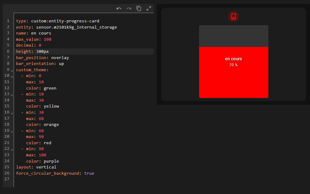

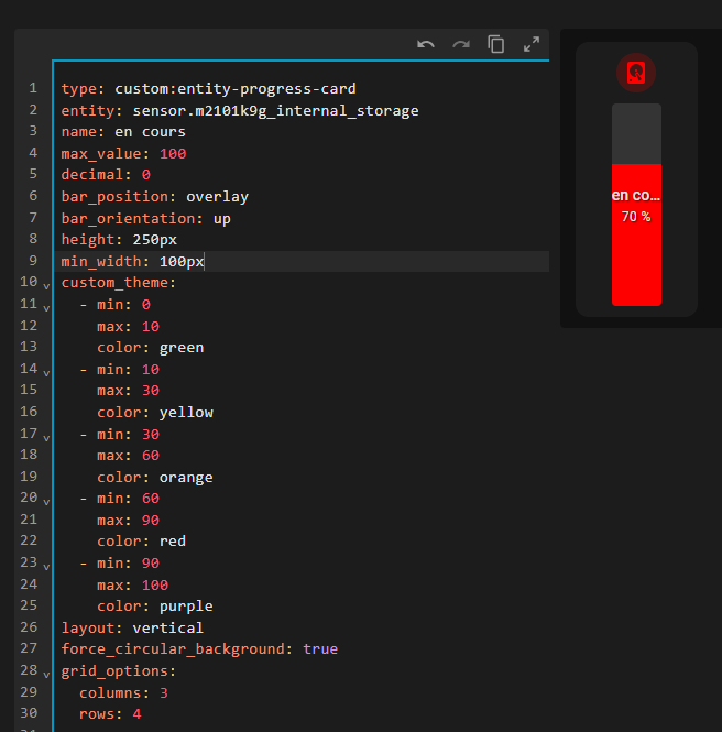

Bonjour. Super card en effet. J’e n’ai pas vu par contre le moyen d’afficher la barre de progression verticalement :wink:
avec l’option bar_orientation: up.
Merci mais cela n’a pas d’effet. Dans le readme on a:
Adjusts the progress bar direction to display from right to left.”. Valeurs possibles rtl ou ltr ….
La barre est bien à la verticale :
Mais, sans régler la hauteur , ça donne ça :
Il te faut modifier la hauteur de la carte = height: 300px ou en vue section avec l’option mise en page.
Merci beaucoup. Bonne soirée

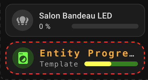

type: custom:entity-progress-card-template-dev
entity: light.bandeau_led
icon: mdi:washing-machine
name: Entity Progress Card
secondary: Template
badge_icon: mdi:update
badge_color: green
percent: « {{ 50 }} »
force_circular_background: true
card_mod:
style: |
  ha-card {
    –epb-card-border-width: 2px;
    –epb-card-border-color: red;
    –epb-card-border-radius: 20px;
    –epb-card-border-style: dashed;
    –epb-progress-bar-color: yellow;
    –epb-progress-bar-background-color: green;
    –epb-icon-and-shape-color: lime;
    –epb-low-watermark-color: #ff0000;
    –epb-high-watermark-color: #00ff00;
    –epb-watermark-opacity: 0.5;
    –epb-watermark-line-size: 3px;
    –epb-zero-mark-width: 2px;
    –epb-progress-bar-size: 8px;
    –epb-progress-bar-radius: 4px;
    –epb-progress-inner-radius: 4px;
    –epb-card-font-family: monospace;
    –epb-name-color: orange;
    –epb-name-font-size: 16px;
    –epb-name-font-weight: 700;
    –epb-name-letter-spacing: 2px;
    –epb-detail-color: #aaaaaa;
    –epb-detail-font-size: 12px;
    –epb-detail-font-weight: 300;
    –epb-detail-letter-spacing: 1px;
Tu n’es plus à la page, c’est uix maintenant (à partir de 2026.3.x).:wink:

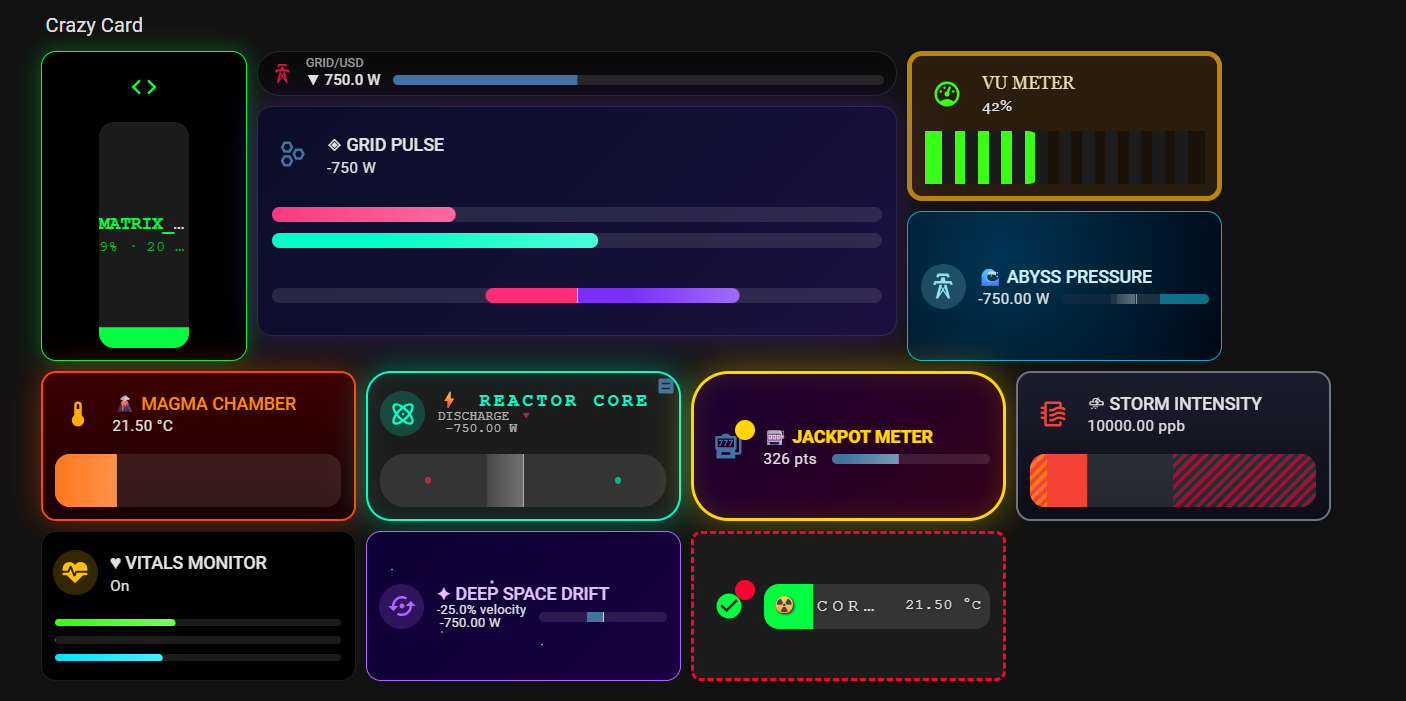

Je viens de figer la 1.6.0 avec pas mal d'améliorations... En cours de finalisation avant publication mais testable en utilisant la méthode des RC.
Quoi de neuf ?
Cette mise à jour est une évolution majeure de l'Entity Progress Card : intégration plus poussée à Home Assistant, moteur de rendu plus rapide et nouvelle API CSS pour une personnalisation simplifiée. Toutes les nouveautés sont configurables depuis l'éditeur visuel.
:star: Les grandes nouveautés
:puzzle_piece: Une barre de progression directement dans une Tile Card
La carte peut désormais s'intégrer comme une fonctionnalité native des Tile Cards. La barre peut être ajoutée dans une tuile ou affichée en surimpression en haut ou en bas.
:computer_mouse: Des interactions 100 % natives
Les actions tap, hold et double tap utilisent désormais le système de gestes natif de Home Assistant, pour un comportement identique aux cartes officielles.
:artist_palette: Personnalisation via les thèmes
Introduction des variables CSS --epb-*, configurables directement depuis votre thème ou via card_mod, sans astuces particulières.
:rainbow: Nouveaux modes de coloration
La barre peut maintenant être affichée :
  • en segments,
  • avec un dégradé arc-en-ciel,
  • ou en mode automatique (comportement actuel).
:person_in_lotus_position: Changements de syntaxe (sans casse)
Quelques options YAML évoluent :
  • max_value_attribute est intégré à max_value
  • disable_unit est remplacé par hide
  • additions devient bar_stack
Les anciennes configurations continuent de fonctionner automatiquement. Un bouton Migrate config permet même de convertir le YAML.
:rocket: Nouvelles fonctionnalités
:battery: Barre segmentée
Affichage façon niveau de batterie ou barres de réseau.
:bar_chart: Bar Stack
Fusionnez plusieurs entités dans une seule barre avec plusieurs modes d'affichage, couleurs indépendantes et prise en charge de center_zero.
:cyclone: Icônes animées
6 animations disponibles :
  • spin
  • pulse
  • bounce
  • shake
  • ping
  • reveal
:police_car_light: Alertes visuelles
La carte peut attirer l'attention lorsqu'un seuil est dépassé (bordure pulsante ou fond coloré).
:chart_decreasing: Min et Max dynamiques
Les valeurs minimales et maximales peuvent désormais provenir :
  • d'une valeur fixe,
  • d'une entité,
  • d'un template.
:bullseye: Nouveau center_zero
Le point central n'est plus obligatoirement 0 : il peut être n'importe quelle valeur de référence.
:droplet: Watermarks simplifiés
Les repères de seuil utilisent directement l'unité du capteur ou un template.
:chart_increasing: Échelle logarithmique
Nouveau mode bar_scale: log pour les capteurs couvrant de très grandes plages de valeurs.
:dotted_line_face: Masquage conditionnel
L'option hide accepte maintenant un template pour afficher ou masquer dynamiquement des éléments.
:triangular_ruler: Meilleure mise en page
  • Mode overlay amélioré.
  • Nouveau fond occupant toute la carte.
  • Les coins suivent automatiquement le thème Home Assistant.
:artist_palette: Éditeur visuel largement enrichi
La quasi-totalité des options est désormais configurable sans écrire de YAML :
  • sélection du type de min/max,
  • édition graphique des zones de couleur,
  • panneau d'interactions plus clair,
  • interface plus proche du style natif Home Assistant.
:stethoscope: Diagnostic intégré
La commande EPB_DIAG.dump() dans la console du navigateur génère automatiquement les informations utiles pour un rapport de bug.
:test_tube: Dashboard de démonstration
Un tableau de bord d'exemple est fourni pour tester toutes les fonctionnalités.
