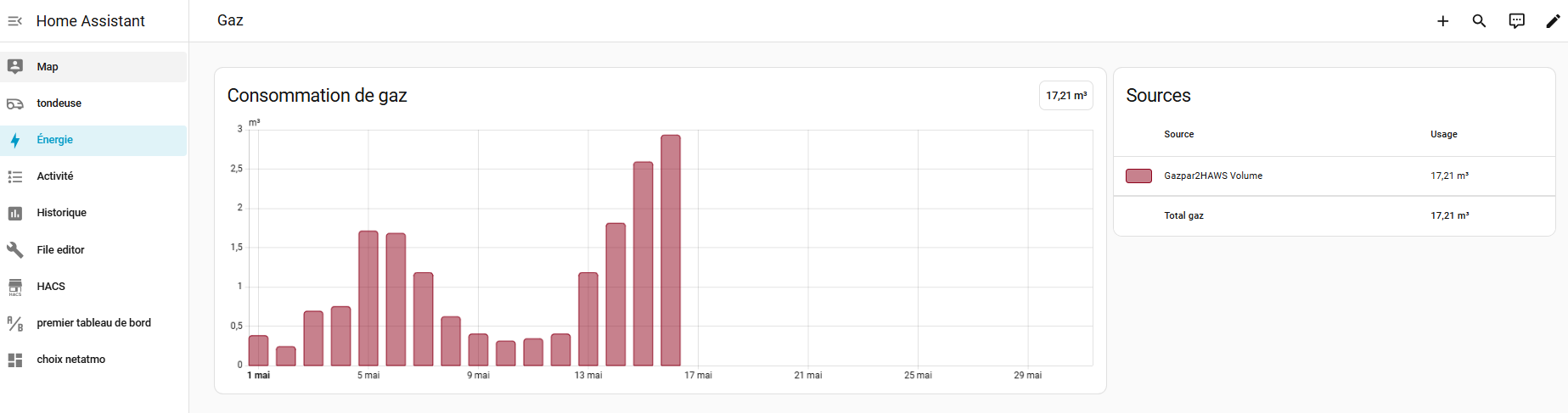

Pour le suivi de ma consommation de gaz.
J’ai installé ‹ gazpar2haws › et je récupère en effet ma consommation dans l’onglet ‹ energie ›

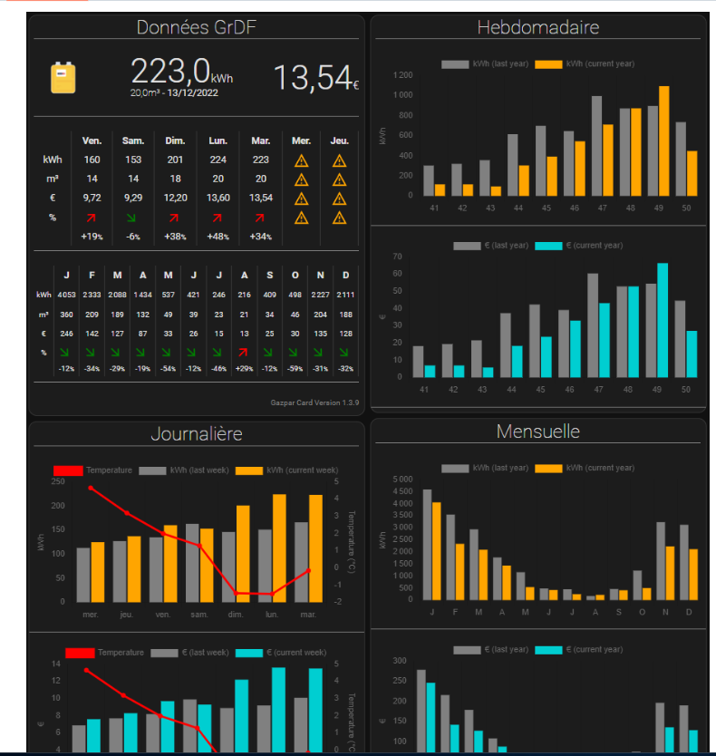

Il semblerait qu’avec cette integration carte Lovelace-Gazpar Publique je puisse avoir ce genre de graphique.

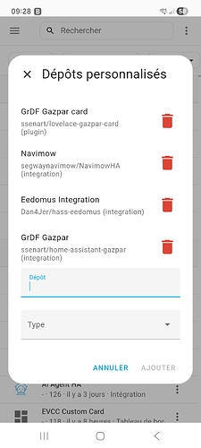

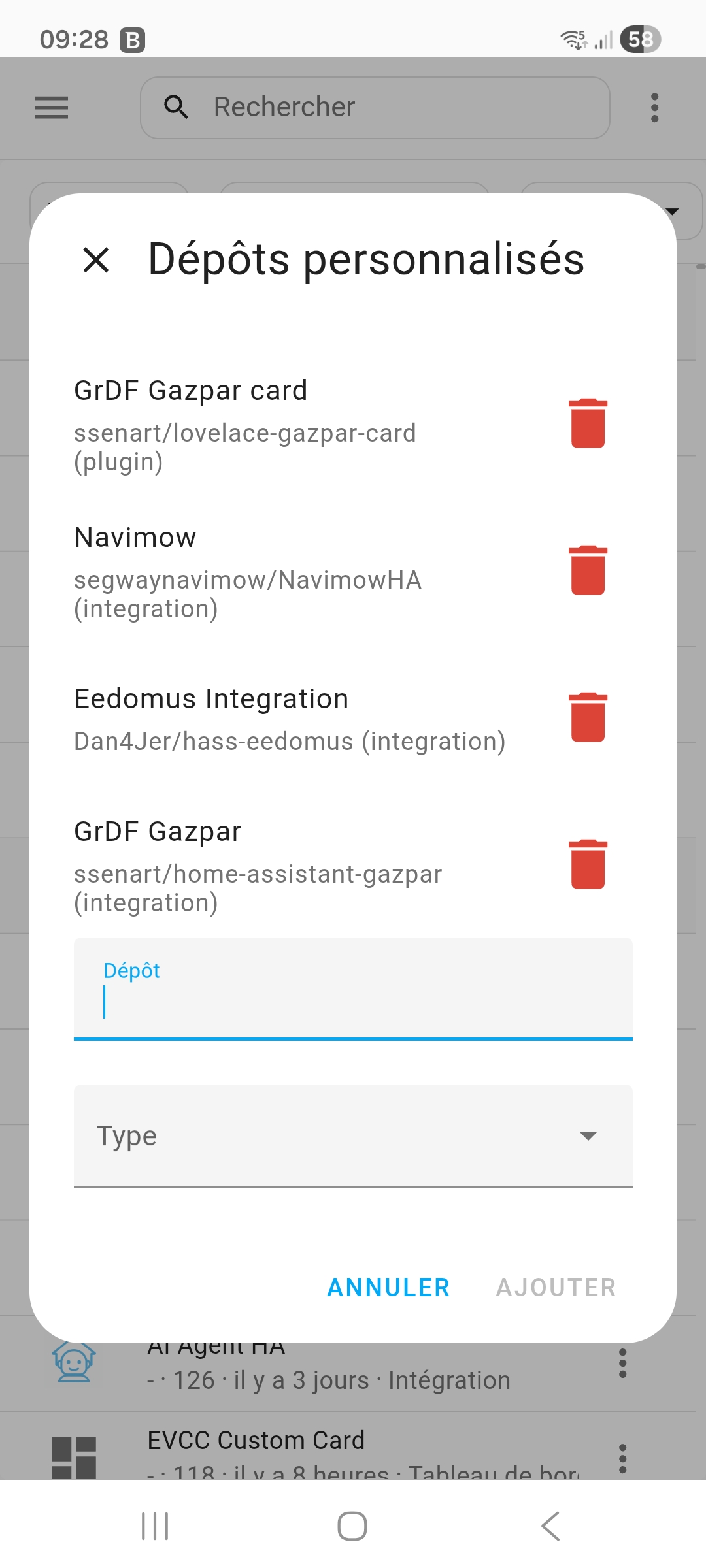

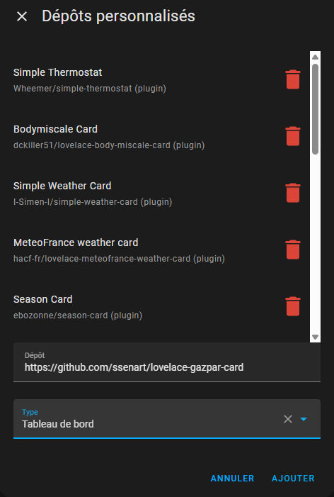

Dans le menu de HACS , cliquer sur les 3 points puis dépôt personnalisé :
Dans dépôt, mettre https://github.com/ssenart/lovelace-gazpar-card et type Tableau de bord, puis ajouter.
Plus qu’à rechercher la carte dans le magasin HACS et l’installer, avec une actualisation du navigateur à la fin de l’installation (HACS te le propose automatiquement de recharger le navigateur).
Je suis bien arrivé jusque là, mais si je clique dessus, il ne se passe rien.
C’est quand j’arrive là que je suis coincé.
Il ne se passe rien si je clique dessus.
Là c’est juste pour ajouter le dépôt, ce qui est bon, vu qu’on le voit dans la liste.

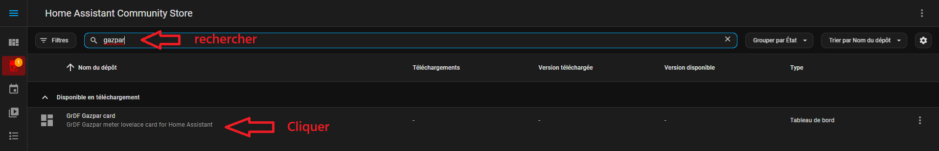

Tu reviens dans le menu de HACS et le recherches, comme expliqué dans mon post précédent.
Je pensais que l’un était pour récupérer les données de GRDF et l’autre pour avoir un beau tableau de bord.
Oui, c’est bien ça, j’ai supprimé mon message d’édit. (le temps que ça monte au cerveau)
Ok
Ça y est, j’ai trouvé le lovelace. Merci.

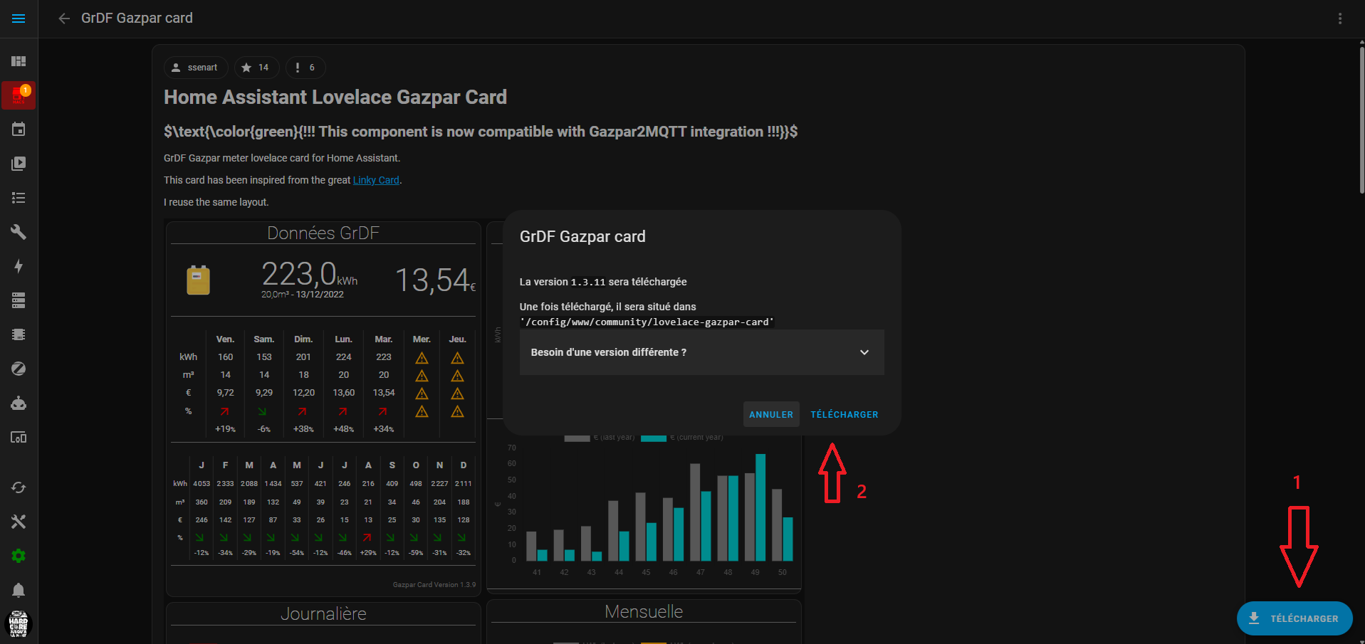

J’ai bien trouvé la carte lovelace gazpar dans HACS, j’ai cliqué sur téléchargement qui s’est effectué. Je fais re-téléchargement / il me propose une mise à jour du navigateur / OK /
Après, je suis sensé accéder à la configuration, mais je ne trouve pas.
Dans le dashboard, il faut ajouter une nouvelle carte, elle dois ce trouver dans la liste des cartes disponibles.
C’est le même principe que n’importe quelle carte, que tu veux ajouter dans ton dashboard.

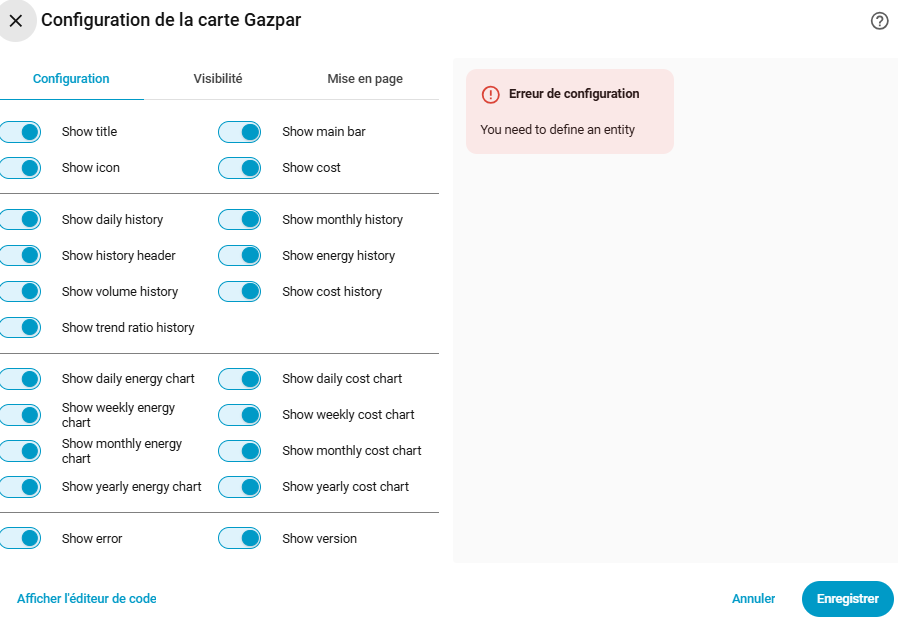

J'ai installé la Grdf Gazpar et Grdf Gazpar card via HACS
Lorsque je l… 'ajoute à un tableau de bord, je ne vois pas les 3 premières lignes de l'interface de configuration
<img width="1021" height="710" alt="Image" src="https://github.com/user-attachments/assets/86da1e45-e17a-4e72-9cee-6647e4c41e85" />
Si je copie/colle la confiuration yaml, je ne sais pas quelle entité fournir. Toutes celles ci-après, créés par Grdf Gazpar , ne fonctionnent pas.

Comment configurer la carte?
Merci de votre aide
Tu devrais avoir un espace où sélectionner l’entité, sinon essayer en mode YAML et l’entrer manuellement.
