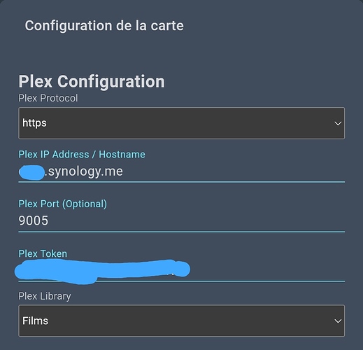

Mais je n’arrive pas à avoir un résultat correct comme on peut le voir ci dessous :
Je ne suis pas sur des renseignement,
Plex IP : J’ai renseigné IP du nas ou se trouve plex
Pour le port sa me semble bon
Pour le token , je ne suis pas sur du tous que ce soit bon (a vrai dire je ne sais même plus ou je l’ai trouvé…)
J’ai bien essayé de trouver par moi même mais malgré tous mes effort :face_with_head_bandage: je n’arrive a rien.
Je sollicite votre aide pour m’aider, ou me guider a avoir quelque chose de mieux :grin:

le message a changé un peu
Details of the error: Network Error while requesting URL « https://xxxx.synology.me:9005/clients?X-Plex-Token=montoken&X ».
je viens de retirer le &X a la fin du token
le message suivant viens d’apparaitre
Devices Configuration
Devices configuration is not available when using plexPlayer client device.
You can edit any other settings through UI and use Show code editor to edit entities.
If you are not using server settings for plexPlayer with identifier and server key, you can migrate your settings to UI by removing plexPlayer section and readd through UI.
J’ai aussi ce message : Error: Library name Séries TV does not exist.

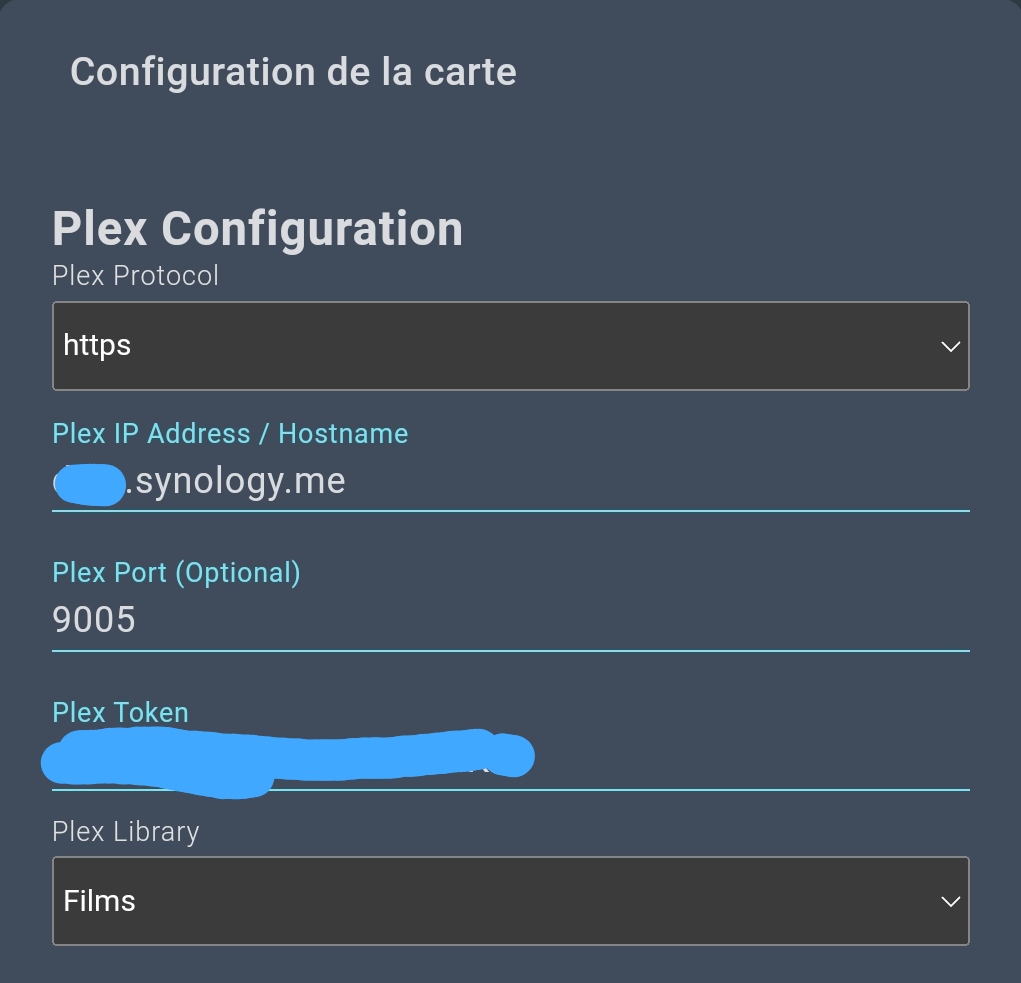

J’ai du mieux !! :grin:
J’arrive a afficher les series…
Mais j’ai une librairies films et sa veut pas.
J’ai utilisé plex meets home assistant pour la carte…
Il vient de se passer un miracle, Tous vient de se débloquer… :grin:
