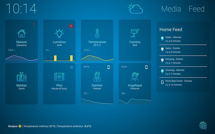

[Mon Dashboard] @Guizmos_Neon

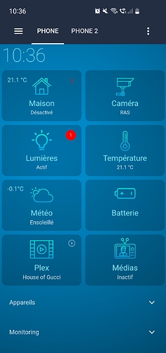

Je vous présente mon nouveau dashboard Néon
  1. TABLETTE
Mode portrait : (à perfectionner)
  1. TELEPHONE
  1. TELEPHONE (Alternative)

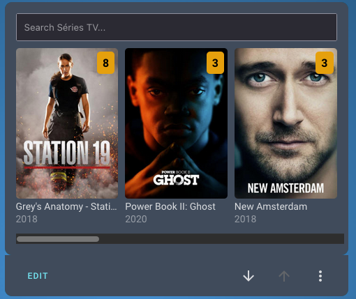

j'ai essayer de faire avec une card plex-meets-xxxxxxx
voici mon code :
  - type: entities
      - entity: input_select.plex_recently
    show_header_toggle: true
    state_color: false
          height: 90px !important;
          width: auto !important;
          overflow: visible !important;
          background: transparent;
  - type: custom:state-switch
    default: Séries
    transition: swap-right
    states:
      Séries:
        type: custom:plex-meets-homeassistant
        protocol: http
        sort: addedAt:desc
        displayType: '2'
        playTrailer: true
        showExtras: true
        showSearch: true
        ip: 10.150.150.224
        token: z3RFP63sDyMuaAry4vHJ
        port: '32400'
        libraryName: Séries TV
        maxCount: '10'
        maxRows: ''
        useHorizontalScroll: 'Yes'
        useShuffle: 'No'
        displayTitleMain: 'Yes'
        displaySubtitleMain: 'Yes'
        minWidth: ''
        minEpisodeWidth: ''
        minExpandedWidth: ''
        fontSize1: ''
        fontSize2: ''
        fontSize3: ''
        fontSize4: ''
        minExpandedHeight: ''
        title: ''
        entity:
          plexPlayer: LG 43UP75006LF
      Prochainement:
        type: la card de ton choix

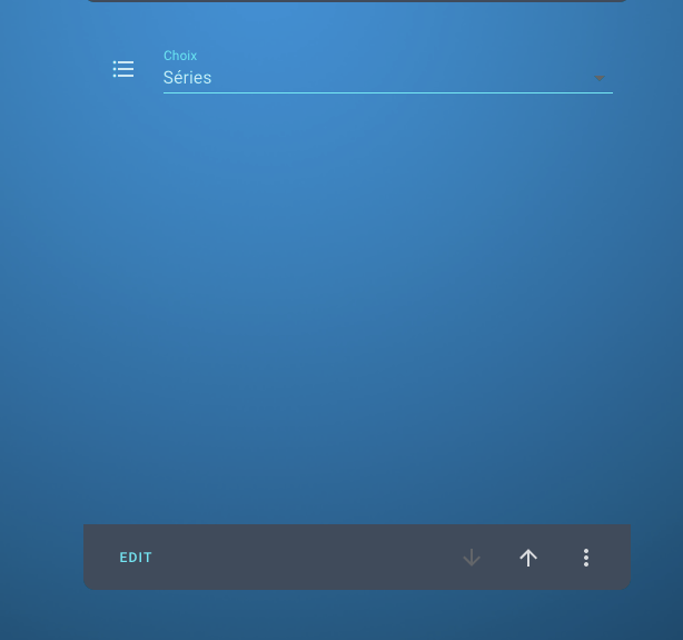

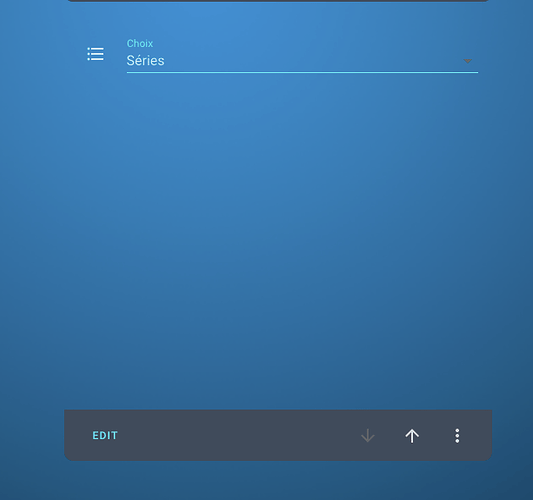

rien ne s'affiche:
hors si je creer une card manual avec le code suivant :
protocol: http
sort: addedAt:desc
displayType: '2'
playTrailer: true
showExtras: true
showSearch: true
ip: 10.150.150.224
port: '32400'
maxCount: '10'
maxRows: ''
useShuffle: 'No'
minWidth: ''
minEpisodeWidth: ''
fontSize1: ''
fontSize2: ''
fontSize3: ''
fontSize4: ''
title: ''
entity:
la card s'affiche bien :
comment faire pour que si on sélectionne films,séries etc... ce sois cette card qui s'affiche ?

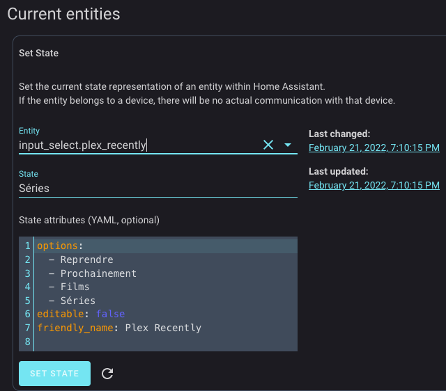

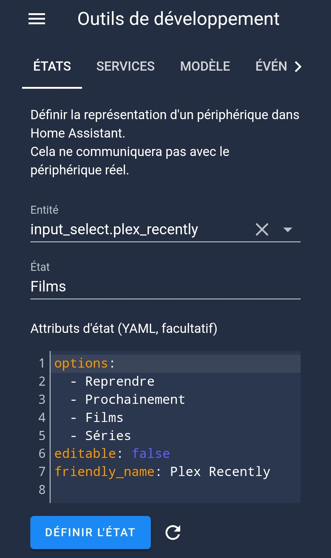

Est-ce que tu peux me faire voir les attributs dans ton input_select.plex_recently? (Via l'option développeur)
Exemple pour moi :
input_select
Pour moi il peut y avoir deux problèmes :
  1. Ton state ne correspond par exactement au une de tes options de input_select (d'où ma question ci-dessus)
  2. La card s'affiche hors du champs visible (expérience personnelle :upside_down_face:)

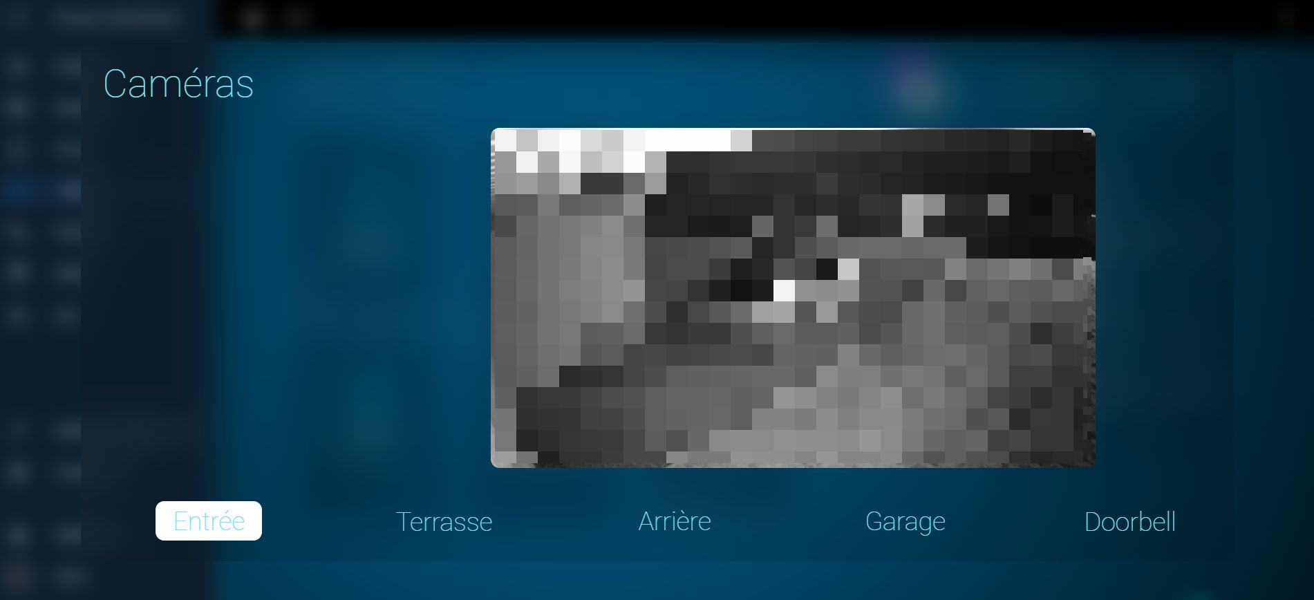

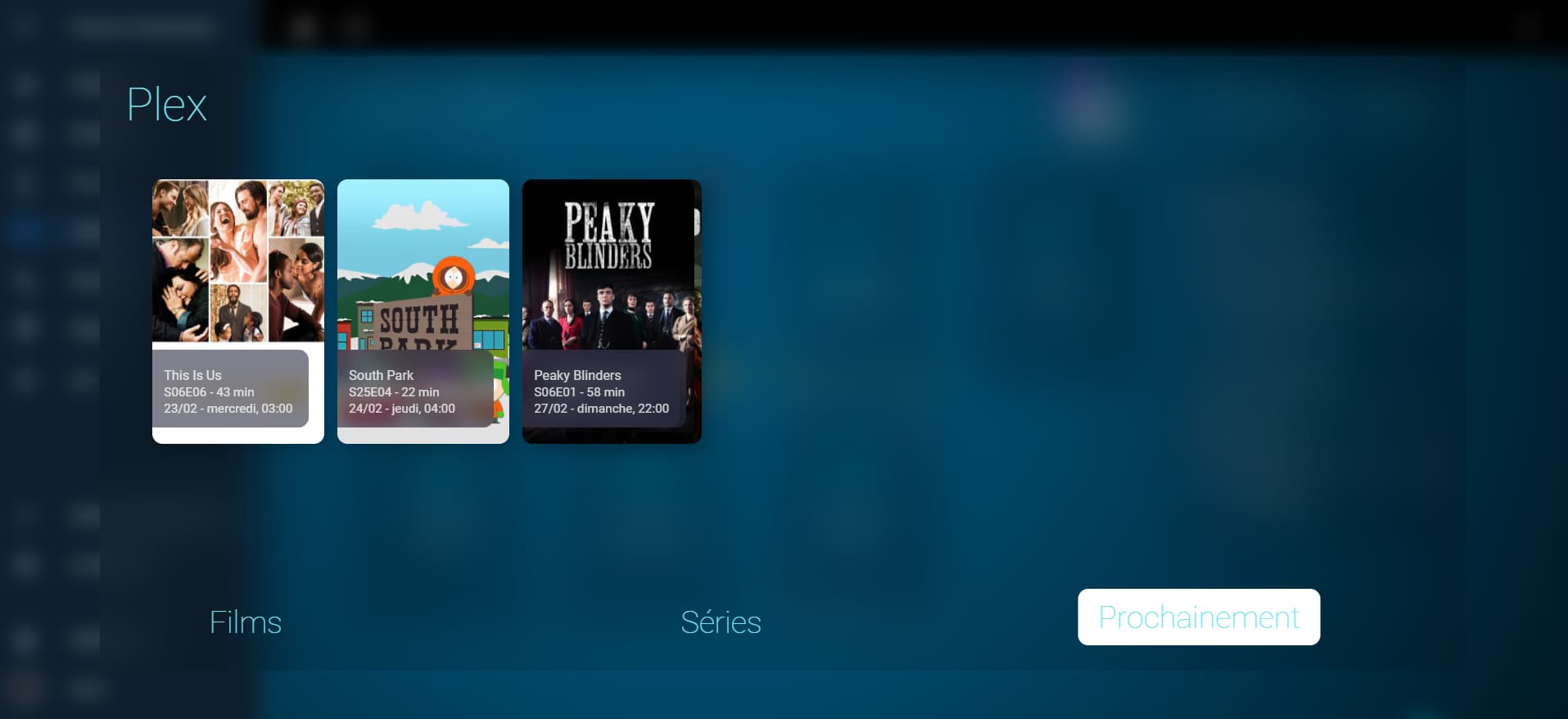

Je suis en train de perfectionner et d'unifier mes design des popup card :
J'ai remplacé la liste par des boutons en bas. Plus pratique, et plus productif (un clic au lieu de deux pour une liste):
Plex:
Caméra:
Média:

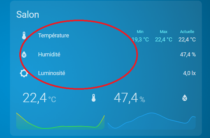

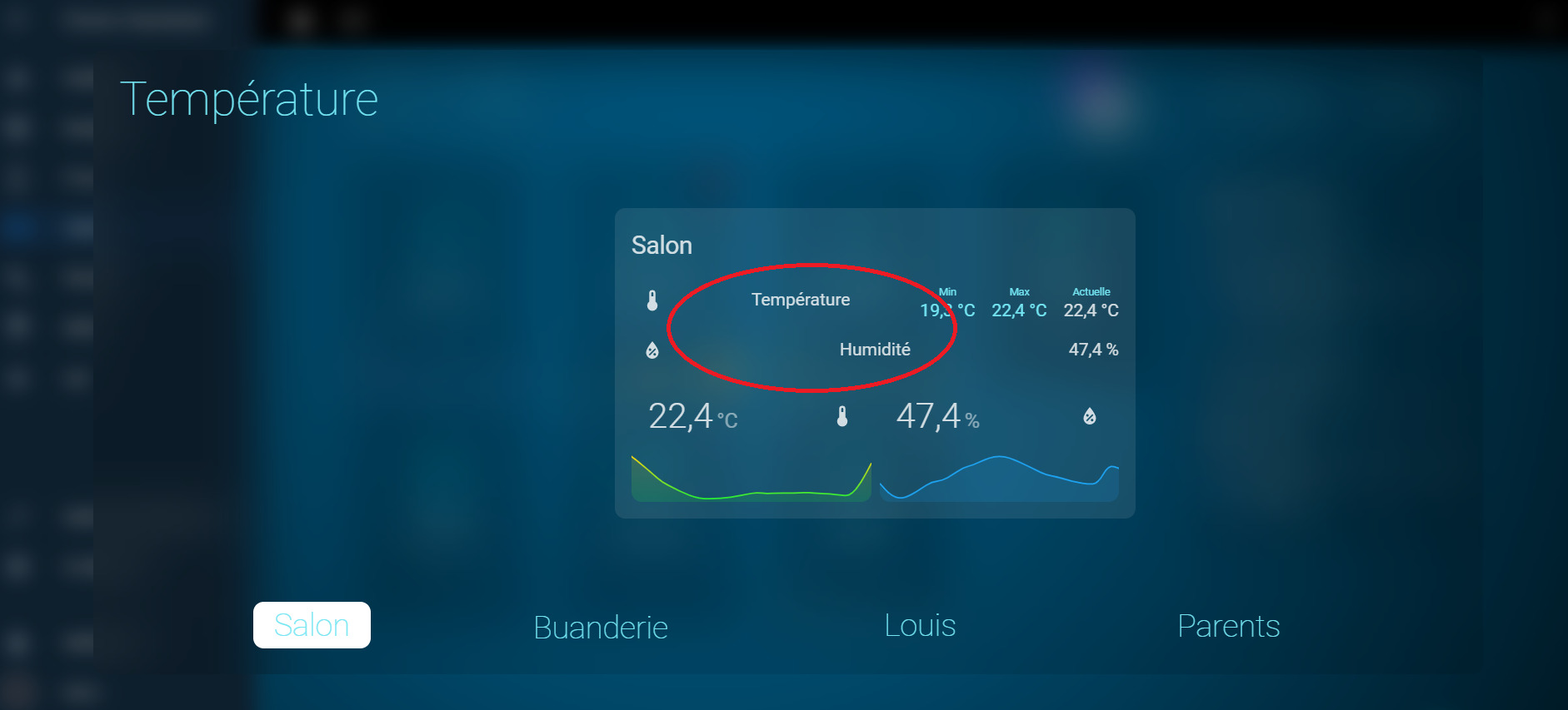

J'ai encore des problèmes pour mettre en forme correctement la popup card de la température:
Température:
Au lieu de ça:
Le problème est le même avec une card entities classique. Je cherche :grin: :face_with_monocle:
PS: sur les captures d'écran, il y a un problème de centrage des cards dans les popup. C'est normal car ce design est fait pour ma tablette Android. Sur celle-ci aucun problème :slight_smile:

Je pense que tu peux déplacer la card en jouant avec le style à la fin :
                    --ha-card-background: rgba(240, 240, 240, 0.1);
                    left: xxx% !important;
                    top: xxx% !important;
Ou quelque chose du genre
A quoi te sert cette entity: sensor.plex_recently_movies_name_1 ?
Faudrait voir si tu peut expliquer un peut plus la partie Plex stp
pour cette entity : sensor.plex_recently_movies_name_1
Je l'utilise uniquement pour afficher le dernier films télécharger sur la card principale :
Le code pour ajouter ce sensor ce divise en deux parties :
  - platform: plex_recently_added
    name: Recently Added Movies
    token: XXXXXXXXXXX
    host: IP
    port: xxx
    max: 10
    section_types:
      - movie
puis :
    sensors:
      plex_recently_movies_name_1:
        friendly_name: "Movie 1 name"
        icon_template: mdi:movie-roll
        value_template:  "{{ state_attr('sensor.recently_added_movies', 'data')[1]['title'] }}"
Sinon de manière général
Pour Plex:
  • Intégraion - Plex Media Serveur (me donne des infos sur mes bibliothèques)
  • HACS Integration - Sensor.Plex Recently Added (me permet de voir les derniers ajouts dans Plex)
  • HACS Frontend - PlexMeetsHomeAssistant (qui me permet de créer une card pour "reprendre" les lectures en cours dans Plex)
  • HACS Frontend - Upcoming Media Card (en complément de sensor.plex Recently Added pour créer les affiches des derniers ajouts)
Pou Sonarr :
  • HACS Integration - Sensor.Sonarr Upcoming Media (me permet d'avoir un complément à Plex pour avoir un sensor des futurs sorties séries (card prochainement)
J’avoue que c’est assez complexe.
Le mieux c’est de faire fonctionner une a une les intégrations puis de les intégrer au thème. C’est comme ça que j’ai fait
