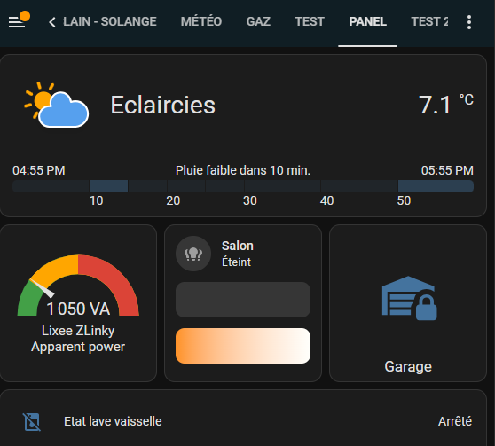

Je suis en train de mettre en place un dashboard spécifique pour le NS Panel Pro.
L’espace étant réduit, je cherche à afficher quelques éléments de base sur la home, avec navigation vers des sous-vues.
Ma demande d’aide concerne la carte météo France.
Je l’ai simplifiée au maximum pour avoir la vue ci-dessous:
J’aimerais faire en sorte qu’un clic sue la carte me dirige vers une sous-vue de la carte complète que j’ai créé, et pas vers le détail de l’entité comme c’est le cas aujourd’hui.
Je pense que c’est faisable en empilant une carte custom-button-card ou autre sur la carte météo France, mais je n’y arrive pas.
Quelqu’un a-t-il une idée?
Par ailleurs, question subsidiaire, j’aimerias pouvoir réduire la marge haute et l’espace entre « Eclaircies » et les prévisions de pluie dans l’heure, car cet espace est perdu sur ce petit écran.
Merci d’avance.

Tu es un magicien ! Parfait.
Peux-tu me dire ce qui n’allait pas STP pour que je m’améliore…
Il manquait un espace en dessous de cards:, la ou j’ai mis un X.

@MilesTEG1, il s’agit juste d’une carte jauge de base.
Tu as le code entier de mon dashboard quelques posts au-dessus. La carte jauge elle-même n’a rien de spécial et est la carte de base de HA:
      - type: gauge
        entity: sensor.lixee_zlinky_apparent_power
        max: 5000
        needle: true
        severity:
          green: 0
          yellow: 1000
          red: 2500
[/quote]
Pour info, tu trouveras ici : Deux cartes superposées - Entraide Home Assistant - Home Assistant Communauté Francophone (hacf.fr) une discussion sur une carte plus évoluée pour la même chose.
