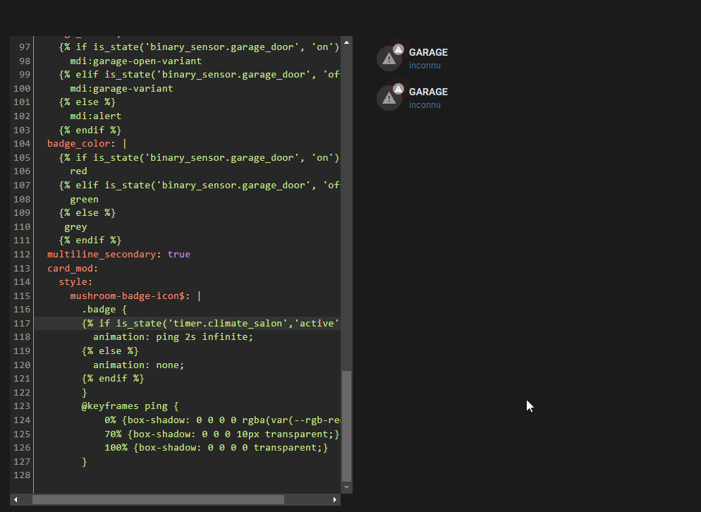

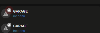

J’ai juste changer l’entité timer. Mon timer est sur activé, ca clignote bien.
popup2
timer off
popup3

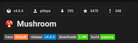

je suis en v4.0.4
Je suis en même version de mushroom 4.0.4
Je ne comprends pas ce qui coince, par rapport à chez toi.
Bon, j’ai trouvé la bêtise ! :joy:
J’ai inversé le timer du garage et celui du portail dans la carte ! quel boulet… je te jure…
Merci pour votre aide @WarC0zes et @Tochy

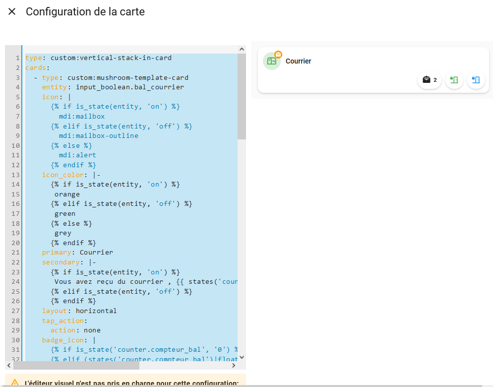

Bonjour à tous
J’ai un petit souci avec cette carte, je n’arrive pas corriger ce défaut :
Code
type: custom:vertical-stack-in-card
  - type: horizontal-stack
        entity: input_boolean.bal_courrier
        icon: |-
          {% if is_state(entity, 'on') %}
            mdi:mailbox
          {% elif is_state(entity, 'off') %}
            mdi:mailbox-outline
            mdi:alert
        icon_color: |
           orange
           green
           grey
        primary: Courrier
        secondary: |-
           Vous avez reçu du courrier , {{ states('counter.compteur_bal') }} lettre(s)
        tap_action:
          action: none
        double_tap_action:
          action: none
        hold_action:
          action: none
        badge_icon: |
          {% if is_state('counter.compteur_bal', '0') %}
          {% elif (states('counter.compteur_bal')|float(0) >0 ) %}
           mdi:email-newsletter
        badge_color: >
           green
           orange
           grey
        fill_container: false
        layout: horizontal
        multiline_secondary: false
        card_mod:
          style: |
            ha-card {
              margin-right: -240px;
              padding-right: 0px;
      - type: custom:mushroom-chips-card
        chips:
          - type: entity
            entity: counter.compteur_bal
            icon: mdi:email-newsletter
          - type: template
            entity: binary_sensor.shelly_uni_bal_channel_1_input
            icon: |
                mdi:door-open
                mdi:door-closed-lock
                mdi:alert
            icon_color: |-
               red
               green
               grey
            tap_action:
              action: none
            hold_action:
              action: more-info
          - type: template
            entity: binary_sensor.shelly_uni_bal_channel_2_input
            icon: |
                mdi:door-open
                mdi:alert
            icon_color: |-
               red
               blue
               grey
            tap_action:
              action: none
            hold_action:
              action: more-info
        alignment: end
        card_mod:
          style: |
            ha-card {
             padding-top: 10px;
             margin-top: 0px;
             padding-bottom: 0px;
             padding-left: 0px;
             padding-right: 10px;

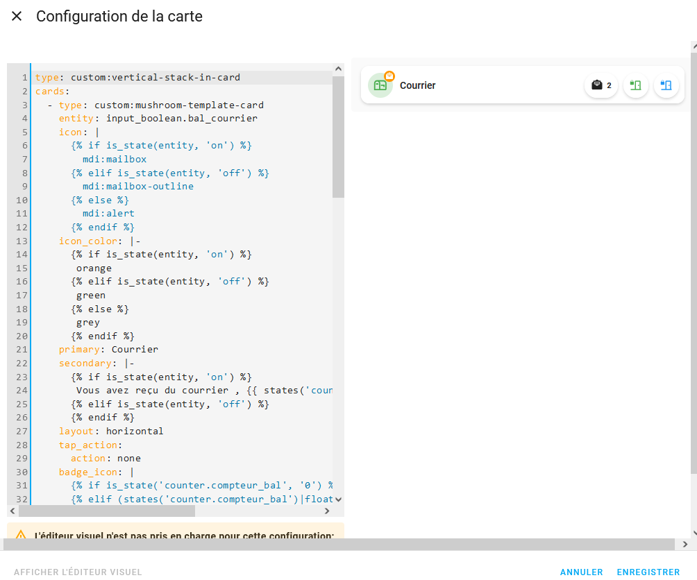

il te faut un border: none; dans card_mod de la premieère carte.
code corrigé:
        icon: |-
            mdi:mailbox
            mdi:mailbox-outline
            mdi:alert
        icon_color: |
           orange
           green
           grey
        primary: Courrier
        secondary: |-
        tap_action:
          action: none
        double_tap_action:
          action: none
        hold_action:
          action: none
        badge_icon: |
        badge_color: >
           green
           orange
           grey
        layout: horizontal
        card_mod:
          style: |
            ha-card {
              padding-right: 0px;
              border: none;
        chips:
          - type: entity
          - type: template
            icon: |
                mdi:door-open
                mdi:alert
            icon_color: |-
               red
               green
               grey
            tap_action:
              action: none
            hold_action:
              action: more-info
          - type: template
            icon: |
                mdi:door-open
                mdi:alert
            icon_color: |-
               red
               blue
               grey
            tap_action:
              action: none
            hold_action:
              action: more-info
        alignment: end
        card_mod:
          style: |
            ha-card {
              padding-top: 10px;
              margin-top: 0px;
              padding-left: 0px;
Merci, c’était bien cela.
Je pouvais essayer longtemps…1 coup a gauche, 1 coup a droite :woozy_face:

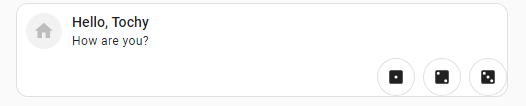

@pascal_ha
Moi c’est surtout le horizontal-stack que je ne comprends pas.
Dans ton code le vertical-stack-in-card qui sert justement à mélanger plusieurs cartes (au moins 2), tu n’en mets qu’une (la horizontal stack).
Normalement tu pars de ça :
    primary: Hello, {{user}}
    secondary: How are you?
    icon: mdi:home
    chips:
      - type: template
        icon: mdi:dice-1
      - type: template
        icon: mdi:dice-2
      - type: template
        icon: mdi:dice-3
    alignment: end
Et avec ajout de card-mod :
    icon: mdi:home
    chips:
      - type: template
        icon: mdi:dice-1
      - type: template
        icon: mdi:dice-2
      - type: template
        icon: mdi:dice-3
    alignment: end
    card_mod:
      style: |
        ha-card {
          margin-top: -46px;
          margin-left: 200px;
          padding-bottom: 8px;
          padding-right: 8px;
