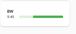

On peut afficher en chiffre, je cherche comment supprimer la barre. (C’est sympa mais j’ai besoin de place)
Salut @WarC0zes
Avec button-card, je n’ai pas de souci, le minuteur s’affiche et décompte correctement.
C’est uniquement sur mushroom, où je dois passer par time bar pour avoir le décompte.
Alors j’ai fait un peu mumuse avec mais j’ai pas vu cette possibilité. J’ai réussi à avoir que la barre ou la barre et les chiffres mais pas les chiffres seul.
Par contre je suis arriver à un résultat qui me plait pour mes cartes d’arrosage.
Arrosage timer
Pour enlever la barre de progression:
popup4
type: custom:timer-bar-card
entity: timer.climate_salon
mushroom: null
  style: >
    ha-card > mushroom-card > mushroom-state-item > div > span.secondary.default
    > div.bar-container.pointer > div {
      display: none;
