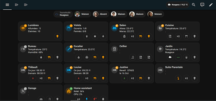

Pour un besoin annexe, j’ai besoin d’une version hyper compacte…
Ben c’est chose faite avec 100% de cartes « header » (avec des pop-up sur les icones des badges entity) et 0% de card mod !!
Bon c’est tout petit pour cliquer avec des gros doigts… mais si on cherche du très compact, on peut guère faire mieux…
Le gain est monstrueux:
Attention, je ne vous encourage pas forcément à faire pareil… Il manque de mon point de vue plein de fonctionnalités pour le dashboard principal (en particulier des actions comme le hold_action et la capacité à colorer les icones des pieces en fonction d’entités…)
La section salon (la reference depuis le début…):

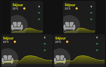

Salut, comment fait tu pour mettre un graph en arrière plan ? merci
tu as tout le code dans son post…
il te faut installer custom:mini-graph-card sur HACS…
Oui j’ai fait un mélange de sa carte et celle plus haute mais je bloque sur comment mettre le graph en arrière plan…
type: custom:vertical-stack-in-card
    entity: light.lampe_salon
    icon: mdi:sofa
    icon_color: |
      {% if is_state(entity, 'on') %}
        yellow
        grey
    primary: Séjour
    secondary: "{{ states('sensor.sonde_salon_temperature') }}°C"
    layout: horizontal
    tap_action:
      action: navigate
      navigation_path: /lovelace-smartphone/salon
    double_tap_action:
      action: navigate
    hold_action:
      action: toggle
    badge_icon: |
      {% if is_state('binary_sensor.camera_salon_motion', 'on') %}
        mdi:motion-sensor
        mdi:motion-sensor-off
    badge_color: |
        orange
        grey
    picture: ""
    card_mod:
      style:
        mushroom-state-info$: |
          .primary {
            font-size: 25px !important;
            color: yellow !important;
            position: relative;
            top: -50px;
            left: -155px;
            overflow: visible !important;
            white-space: normal !important;
          .secondary {
            font-size: 18px !important;
            position: relative;
            top: -42px;
            left: -155px;
        mushroom-shape-icon$: |
          .shape {
            position: relative;
            left: -43px;
            top: 55px;
          :host {
            --mush-icon-size: 146px;
        style: |
          mushroom-badge-icon {
            left: 75px;
            top: 32px;
  - type: custom:mini-graph-card
      - entity: sensor.sonde_salon_temperature
        color: rgba(var(--orange-dark-rgb),var(--tint5))
    height: 50
    hours_to_show: 24
    points_per_hour: 1
    line_width: 2
    font_size: 20
    animate: true
    show:
      icon: false
      state: false
      legend: false
      fill: fade

Un exemple en changeant « juste » le 178px à la fin de ton code:
Code
    icon: mdi:sofa
    icon_color: |
        yellow
        grey
    primary: Séjour
    layout: horizontal
    tap_action:
      action: navigate
    double_tap_action:
      action: navigate
    hold_action:
      action: toggle
    badge_icon: |
        mdi:motion-sensor
    badge_color: |
        orange
        grey
    picture: ""
    card_mod:
      style:
          .primary {
            position: relative;
            top: -50px;
            left: -155px;
          .secondary {
            position: relative;
            top: -42px;
            left: -155px;
          .shape {
            position: relative;
            left: -43px;
            top: 55px;
          :host {
        style: |
            left: 75px;
            top: 32px;
    height: 50
    hours_to_show: 24
    points_per_hour: 1
    line_width: 2
    font_size: 20
    animate: true
    show:
      icon: false
      state: false
      legend: false
      fill: fade
  - type: custom:mushroom-chips-card
    chips:
      - type: template
        tap_action:
          action: toggle
        icon: mdi:lightbulb
        hold_action:
          action: toggle
        icon_color: |-
           orange
          {% elif is_state(entity, 'off') %}
           grey
           grey
      - type: template
        entity: cover.volet_fenetre_salon
        hold_action:
          action: toggle
        tap_action:
          action: toggle
        icon: |-
          {% if is_state(entity, 'open') %}
           mdi:window-shutter-open
          {% elif is_state(entity, 'closed') %}
           mdi:window-shutter
           mdi:window-shutter-alert
        icon_color: |-
           green
           grey
           orange
      - type: template
        entity: cover.volet_porte_fenetre_salon
        hold_action:
          action: toggle
        tap_action:
          action: toggle
        icon: |-
           mdi:window-shutter
        icon_color: |-
           green
           grey
           orange
    card_mod:
      style:
          ha-card {
            width: 66px;
            margin-left: 80%;
            top: -200px;
            background: none;
            --chip-border-width: 0;
layout_options:
  grid_columns: 2
  grid_rows: auto
card_mod:
  style: |
    ha-card {
      height: 220px ;
      margin-left: auto;
      margin-right: auto;
@Jujuka89 en jouant un peu plus avec cardmod, en modifiant la hauteur et la couleur du mini graph card:
code attention, j'ai mis des entités à moi pour avoir le graph...
    entity: light.ampoule_bureau
    icon: mdi:sofa
    icon_color: |
        yellow
        grey
    primary: Séjour
    secondary: "{{ states('sensor.vindstyrka_temperature') }}°C"
    layout: horizontal
    tap_action:
      action: navigate
    double_tap_action:
      action: navigate
    hold_action:
      action: toggle
    badge_icon: >
      {% if is_state('binary_sensor.detecteur_presence_bureau_occupancy', 'on')
        mdi:motion-sensor
    badge_color: >
        orange
        grey
    picture: ""
    card_mod:
      style:
          .primary {
            position: relative;
            top: -50px;
            left: -155px;
          .secondary {
            position: relative;
            top: -42px;
            left: -155px;
          .shape {
            position: relative;
            left: -40px;
            top: 85px;
          :host {
        style: |
            left: 75px;
            top: 32px;
      - entity: sensor.alocatia_temperature_2
        color: yellow
    height: 90
    hours_to_show: 24
    points_per_hour: 1
    line_width: 2
    font_size: 20
    animate: true
    show:
      icon: false
      state: false
      legend: false
      fill: fade
    card_mod:
      style:
          ha-card {
            background: none;
    chips:
      - type: template
        tap_action:
          action: toggle
        icon: mdi:lightbulb
        hold_action:
          action: toggle
        icon_color: |-
           orange
           grey
           grey
      - type: template
        entity: cover.volet_du_bureau
        hold_action:
          action: toggle
        tap_action:
          action: toggle
        icon: |-
           mdi:window-shutter
        icon_color: |-
           green
           grey
           orange
      - type: template
        hold_action:
          action: toggle
        tap_action:
          action: toggle
        icon: |-
           mdi:window-shutter
        icon_color: |-
           green
           grey
           orange
    card_mod:
      style:
          ha-card {
            width: 66px;
            margin-left: 80%;
            top: -200px;
            background: none;
layout_options:
  grid_columns: 2
  grid_rows: auto
card_mod:
  style: |
    ha-card {
      height: 220px ;
      width: 220px ;
      margin-left: auto;
      margin-right: auto;
Par contre, personnellement, je n’ai jamais réussi à avoir quelque chose qui marche vraiment bien avec ces cartes « carrées » sur tous les types d’écran. Il y a toujours de la place « perdue » ou alors il faut les laisser « s’étaler » et j’aime moins le rendu… Sans compter qu’on met du card mod partout et dès qu’on change un truc, tout bouge et faut tout refaire… C’est pour ça que j’ai abandonné les versions carrées. Il vaut mieux partir sur du minimalist en full yaml que tenter de jouer avec du mushroom pour ça. (de mon point de vue bien sur…)
La même carte sans card mod, juste en jouant sur la position du graph, est déjà pas mal et tellement plus simple à maintenir (et moins gourmande en ressources):
et une fois collée dans des sections, on peut ajuster sa taille par rapport à la grille, sans avoir besoin de cardmod:
