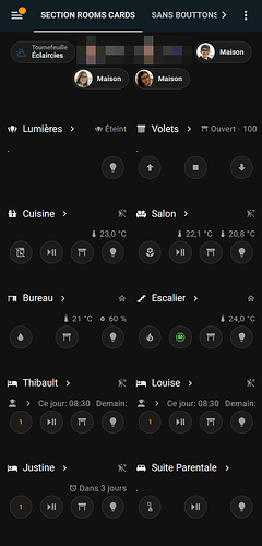

J’ai fait quelques tests aussi… Je suis un grand fan des cartes header en mode sous titre en milieu de section…
J’ai joué avec aussi, c’est prometteur (bon là j’ai toujours ma largeur mini à 400px donc c’est « trop large »…)
Avec un template helper à la place des entités à la fin, on peut faire dire ce qu’on veut…
Il va « juste » me manquer le fait de ne pas pouvoir « encadrer » ou « mettre un fond » sur une section…
Quelques exemples supplémentaires avec la largeur mini à 200px et des mushroom template plutôt que les chips:
le code de la vue

Allez j’ai un premier proto:
avec mes room cards (1 room card par section) donc du vertical-stack-in-card et du card-mod:
avec des cartes header et des mushroom template (on pourrais faire plus petit en mettant des chips…) donc presque que des cartes cores a part les boutons en mushroom template:
Toutes les fonctionnalités sont les mêmes (pop ups, raccourcis, la plupart hérités des mushroom templates…)… Il manque de mon point de vue seulement les bordures autour des sections pour plus de lisibilité…
j’ai joué un peu avec le thème pour essayer d’avoir plus d’espace entre les sections:
day_and_night-sections:
  primary-color: "#264269"
  modes:
    light:
      energy-grid-consumption-color-5: "#00008B"
      energy-grid-consumption-color-4: "#0000FF"
      energy-grid-consumption-color-3: "#8B8B8B"
      energy-grid-consumption-color-2: "#AAAAAA"
      energy-grid-consumption-color-1: "#8B0000"
      energy-grid-consumption-color-0: "#FF0000"
    dark:
      energy-grid-consumption-color-3: "#D3D3D3"
      energy-grid-consumption-color-2: "#FAFAFA"
  ha-view-sections-column-min-width: 200px
  ha-view-sections-column-max-width: 350px
  ha-view-sections-column-gap: 30px
J’ai même tenté un coup de bluff en ajoutant ‹ ha-view-sections-border: true › ou ’ ha-view-sections-border: 2px’ mais non…

Un grand bravo !
J’aime beaucoup le layout horizontal!
Tu n’as jamais de « résidus » de ce type ?
Moi ça me fais ça quasi systématiquement si j’imbrique
  • vertical stack in card
    • horizontal card
      mushroom template
      mushroom chips
Avec la pile horizontale pour garder l’interface graphique… Du coup il me faut ajouter horizontal: true dans la vertical stack in card, et enlever la pile horizontale, mais on perd l’éditeur graphique…
Autre question:
Si je comprend bien, ta vue smartphone c’est 1 carte par ligne. Tu aurais une vue complete ?
Je n’ai pas basculé sur ce layout a cause des soucis évoqué au dessus (j’ai un dashboard test comme ça), et parce que ça me convient moins sur tablette…
Encore bravo et merci de faire « vivre le fil »…
