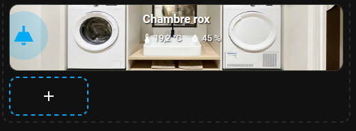

slt tlm bah voila je me suis mis un peut sur les room card de mon coté je suis parti sur la base de custom button card et autres addon en restant le plus proche possible du style des room card de @BBE tout en gardant les fonctions que j’ai ajouter ou modifier et sa avance je test sans card mod mais pour certaines choses c’est compliquer sans lol
Tout en button-card, sans card_mod :wink:
Pour le moment 7 ligne avec card mod pour la taille de l’icône et riper le background de la carte template :wink: et j’ai fait sa vite fait j’ai pas creusé plus que sa pour le moment mais sa avance déjà bien plus vite depuis que je réfléchis un peut :rofl:

Bon après l’idée est aussi de maximiser l’usage du standard HA sans avoir 50 custom card en plus
L’idéal et la cible pour moi 100% en standard, il reste du temps encore
Sa avance tranquillement bon pour le moment card mod est supprimé à 99% pour le moment il me sert à changer le background de la carte météo en fonction de l’état , j’ai trouver la solution avec Button card
pour la suppression total mais faut que j’arrive à la mettre en place sans que sa me change tout et la c’est pas gagné :rofl: pour le moment sa ressemble à sa
