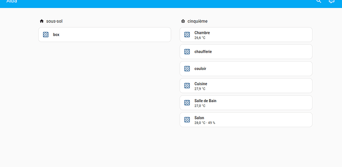

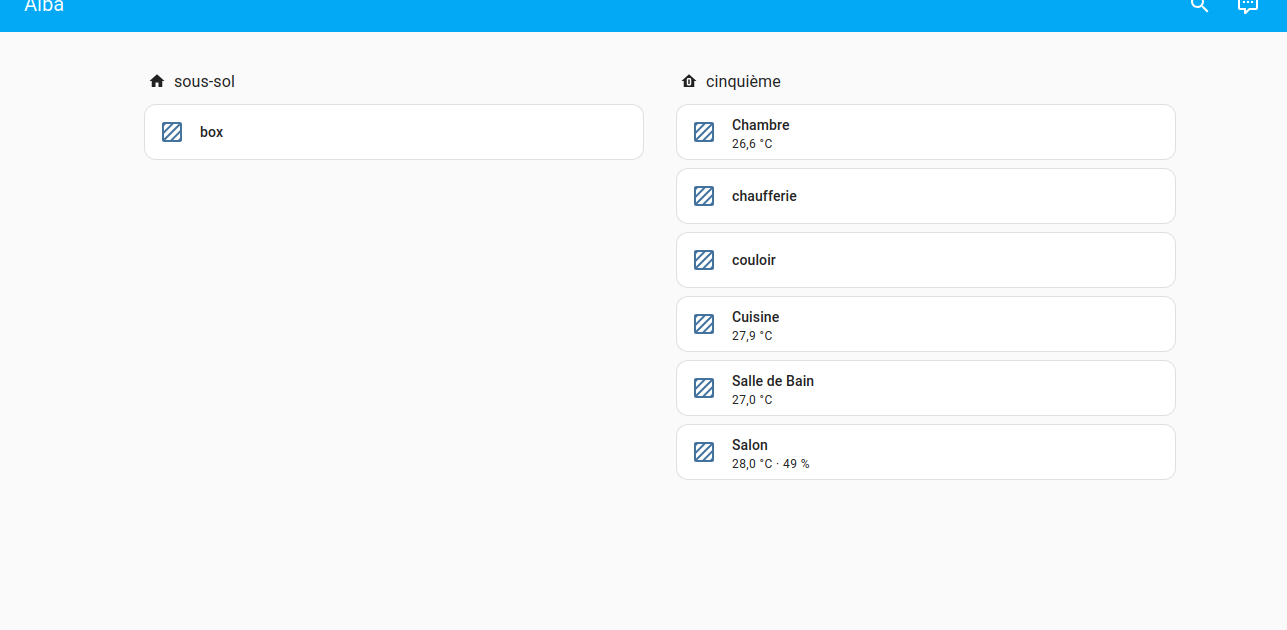

Le nouveau design des area card de la 2025.7 semble plutôt pas mal ! Hâte de tester ça :slight_smile:
whouau ? je vais lire attentivement ce sujet qui correspond pile poil à mes besions !
j'ai par hasard trouve une card que j'ai commencé a utiliser , mais comment savoir a quoi elle correspond ?
modifie ta capture, on voit ton DNS dans la barre d’adresse et en bas de la page. Ce n’est pas faute de te l’avoir déja dit plusieurs fois.
regarde le nom que porte la carte, en éditant la carte et passe en mode YAML. Regarde dans type: xxxx.
Ah Me… je fais de suite
Type: areas
-c’est donc la version qui va avec la 2025-7-1
Oui, mais elle est trop bridée à mon gout cette carte pièce.

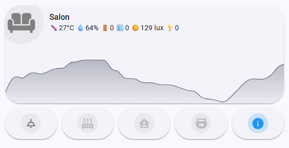

Hello à tous !!
Effectivement j'ai testé vite fait cette nouvelle carte aera, mais à mon goût trop bridée...
Je n'ai toujours pas trouvé mieux. J'ai dailleurs encore amélioré la carte :
Edit avec le code, à adapter :slight_smile: :
  - type: custom:vertical-stack-in-card
        entity: light.lampe_sp
        icon: mdi:sofa
        primary: Salon
        card_mod:
          style:
            mushroom-shape-icon$: |
              .shape {
                {% if states(config.entity) == 'on' and state_attr(config.entity, 'brightness') != none %}
                  background: linear-gradient(
                    0deg,
                    rgba(255, 152, 0, 1) calc({{ state_attr(config.entity, 'brightness') | float / 2.55 }}%),
                    rgba(255, 152, 0, 0.2) 0.1%
                  ) !important;
              ha-card {
                width: 500px;
                left: -20px;
                top: -10px;
                height: 80px !important;
                --icon-size: 80px;
              ha-state-icon {
                {% if is_state(config.entity, 'on') %}
                  color: white !important;
                  color: grey !important;
        secondary: >
          🌡️{{ states("sensor.interieur_temperature") | float(0) | round(0) |
          default('N/A') }}°C  💧{{ states("sensor.interieur_humidite") |
          float(0) | round(0) | default('N/A') }}%   🚪{{
          states("sensor.compteur_porte_salon") | default('N/A') }}   🪟{{
          states("sensor.compteur_fenetres_salon") | default('N/A') }}   ☀️{{
          states("sensor.presence_sensor_fp2_c57c_light_sensor_light_level") |
          default('N/A') }} lux   💡{{ states("sensor.compteur_lumieres_salon")
          | default('N/A') }}  {% if is_state('light.lampe_sp', 'on') and
          state_attr('light.lampe_sp', 'brightness') != none %}
            - {{ (state_attr('light.lampe_sp', 'brightness') | float(0) / 2.54) | round(0) }}%
        layout: horizontal
        tap_action:
          action: toggle
      - type: custom:mini-graph-card
          - entity: sensor.interieur_temperature
        height: 80
        hours_to_show: 24
        points_per_hour: 2
        line_width: 1
        animate: true
        show:
          icon: false
          state: false
          legend: false
          fill: fade
  - type: horizontal-stack
      - type: custom:mushroom-light-card
        primary_info: none
        secondary_info: none
        entity: light.lampe_tv
        tap_action:
          action: toggle
        icon_color: accent
        card_mod:
          style:
              .shape {
                  {% if state_attr(config.entity,'rgb_color') != none %}
                    background: linear-gradient(0deg, rgba{{ (state_attr(config.entity,'rgb_color')[0] * 1, state_attr(config.entity,'rgb_color')[1] * 0.85, state_attr(config.entity,'rgb_color')[2] * 0.85) + (1,) }} calc({{ state_attr(config.entity,'brightness') | float / 2.55 }}%), rgba{{ (state_attr(config.entity,'rgb_color')[0] * 0.85, state_attr(config.entity,'rgb_color')[1] * 0.85, state_attr(config.entity,'rgb_color')[2] * 0.85) + (0.2,) }} 0.1%) !important;
                    background: linear-gradient(0deg, rgba(255, 152, 0, 1) calc({{ state_attr(config.entity,'brightness') | float / 2.55 }}%), rgba(255, 152, 0, 0.2) 0.1%) !important;
              ha-state-icon {
                  color: white !important;  # Couleur de l'icône lorsque l'entité est allumée
                  color: grey !important;  # Couleur de l'icône lorsque l'entité est éteinte
      - type: custom:mushroom-fan-card
        entity: binary_sensor.fil_pilote_salon
        icon_animation: true
        primary_info: none
        show_oscillate_control: false
        show_percentage_control: false
        show_direction_control: false
        tap_action:
          action: more-info
      - type: custom:mushroom-entity-card
        primary_info: none
        entity: binary_sensor.presence_sensor_fp2_c57c_presence_sensor_1
        fill_container: false
        tap_action:
          action: more-info
        icon_color: red
        primary_info: none
        entity: light.lampe_aquarium
        tap_action:
          action: toggle
        primary_info: none
        entity: input_button.infos
        tap_action:
          action: navigate
          navigation_path: /lovelace/salon

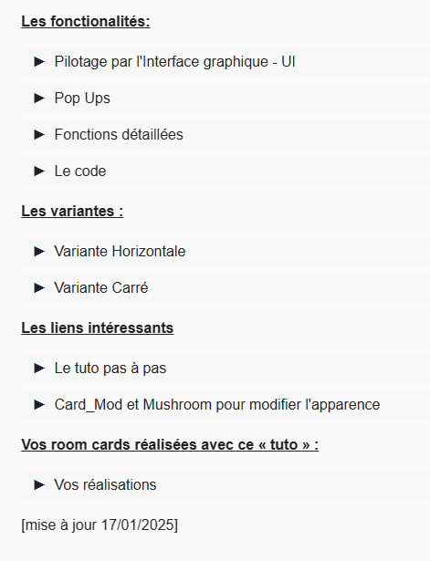

Avant de lire les 436 messages, commence par lire à fond le premier que j'essaie de tenir à jour, ce sera plus digeste...
Puis éventuellement pour avoir les dernières actus lire le fil "à l'envers" depuis la fin...
En effet, la room card, ça n'existe pas (encore)... Donc tu risque de chercher longtemps... Il y a donc peu de solutions:
  • soit tu utilise la area card (qui est une carte core) qui a été mise à jour dans la 2025.7, mais qui est limitée, et qui n'est pas l'objet de ce fil... (Je ne ferai pas de support après vente de cette carte...)
  • soit tu fais comme dans mon premier message et tu te la fabriques toi même.
Si tu veux faire toi même, de mon point de vue, le mieux c'est de suivre le tuto que j'ai fait. Dans le premier message du fil, il faut cliquer sur les triangles pour "déplier" les explications au fur et à mesure. Et donc, si tu cliques sur tuto pas à pas, tu auras toutes les explications (là encore en cliquant sur les triangles...): Le lien direct du tuto...
Ensuite une fois que tu as compris comment ça marche, tu peux aller voir dans le premier message le raccourcis "vos réalisations" pour t'inspirer du code des copains, là encore j'ai remis dans le premier message tous les posts où des membres du forum on posté leurs réalisations et leur code.
@bbe
merci pour ces compléments , je vais faire l’idée n’est pas de vous emmerder
Loin de moi l’idée de ne pas vouloir aider…
Mais il y a déjà toutes les infos que je peux apporter dans le premier post. Par contre il faut bien le lire.
Le premier post détaille en particulier:
  • ce que j’ai fait chez moi (avec mon code)
  • le tuto pour une version simplifiée qui couvre 90% des besoins de tout le monde (avec le code et les réglages pas à pas avec capture d’écran)
  • les réalisations des copains avec des raccourcis vers les endroits de la discussion où est donné leur code…
Normalement ça permet de démarrer sereinement…
Encore faut il lire calmement et cliquer sur les triangles car il y a beaucoup d’info…
