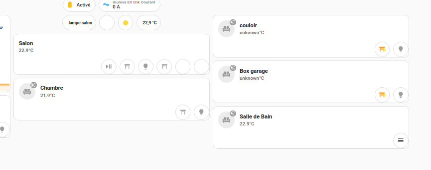

bonjour

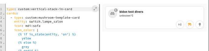

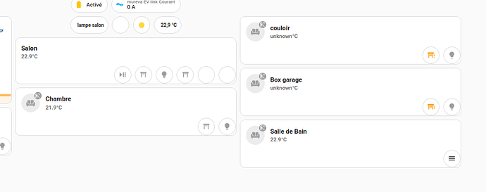

je progresse ! la preuve en image :
mais je butte à ce stade sur :

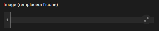

il est dit dans l’interface : " picture remplacera l’icone" et je ne comprends pas comment faire si je met un nom de fichier il faudrait avoir son emplacement ?
enfin j’ai vu qu’il est possible de mettre une image en fond , mais je n’ai pas trouvé comment faire ?
merci d’avance
Oui, il faut mettre le chemin de ton image + le nom du fichier image.
exemple :
/local/images/tonimage.png
local = /config/www/

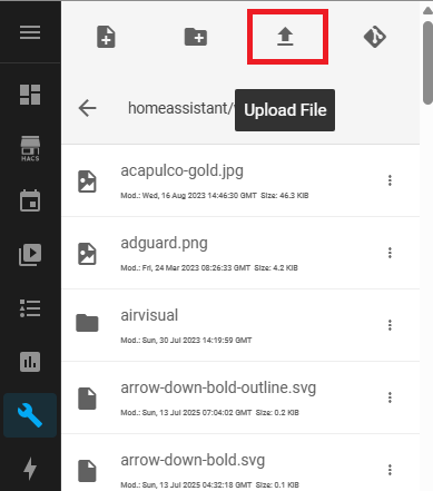

merci mais ( débutant)
je n’ai pas dans HA un outil pour charger dans /config/www des fichiers
edit : ou alors je fais ça en ftp ?
Installe le module complémentaire File editor.
ok et je n’ai pas de dossier config ??
oui je sais !! boulet
Sous file editor le dossier /config = /homeassistant
c’est ecris dans le doc de file editor

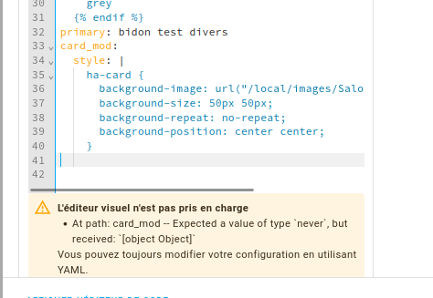

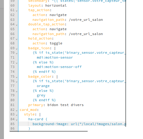

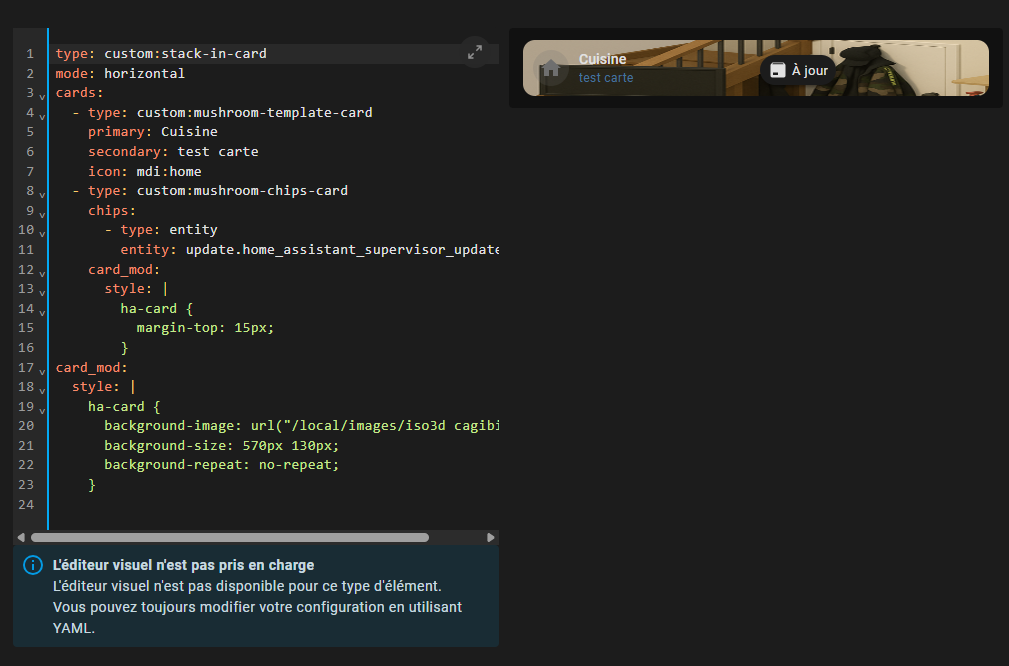

OK c’est que je fais mais il n’en veux pas
j’enregistre et cela disparait
J’ai cru que l’on devait ajouter une carte en plus avec le bouton + en haut a droite , mais non plus
avec ta nouvelle version j’ai maintenant un message d’erreur. les lignes restent dans la config mais …
Alors attention, car il y a un bug avec la carte vertical-stack-in-card, avec card mod. Ça efface le code de card-mod quand tu réédites la carte. Je pense que ca viens de

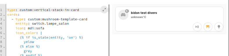

type: custom:vertical-stack-in-card
par
type: custom:stack-in-card

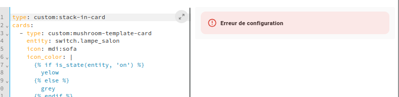

C’est ce que j’avais fait mais !! voir images
je pensais donc avoir fait une erreur …
Tu as installé la carte stack-in-card à partir de HACS ?
Oh Put de B… de Me…
non !!
et voilà plus d’erreur !
autre message je vais voir !!

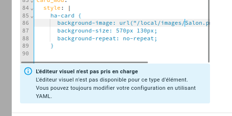

C’est normal, avec card_mod, le mode editeur visuel ne fonctionne plus. Il faut tout faire en YAML :grin:
AH
grosse limitation pour moi
encore merci
fait toute ta carte complète sans le background image avec l’éditeur visuel. Tu ajouteras le background à la fin . Petit a petit :wink:
