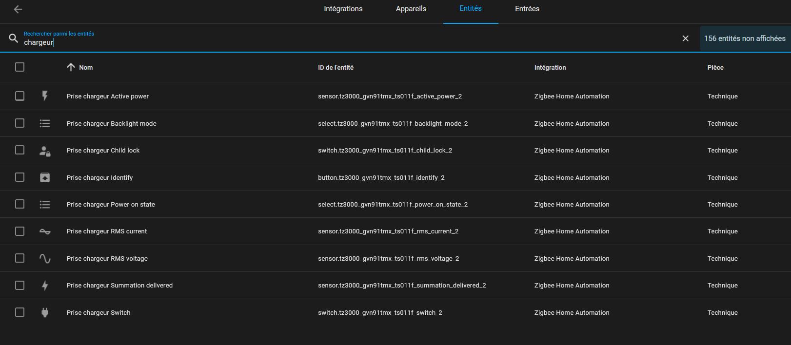

Carte Mushroom / Bouton ON/OFF
aucun nom qui commence par binary_switch XXX
Pourtant HA a bien l’info du dernier changement de statut
Comment récupérer l’info ?

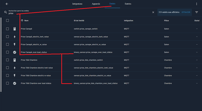

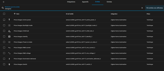

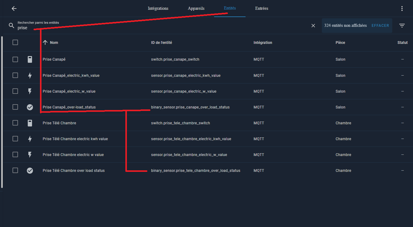

avec un peu de recherche , d’aide si tu souhaites trouvais certaine info :wink:
voila ce que j’ai :
Pas de binary_XXX
Pourquoi chercher le binary ?
regarde celui du switch
et sert toi de l’ID de l’entité !
Merci ++ il me reste du chemin à parcourir pour maitriser…

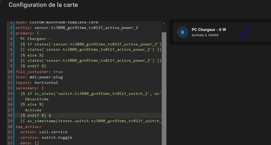

Arf histoire de gros doigts, mon code ici :
entity: sensor.tz3000_gvn91tmx_ts011f_active_power_2
primary: |
  PC Chargeur -
  {% if states('sensor.tz3000_gvn91tmx_ts011f_active_power_2') | float == 0 %}
  {{ states('sensor.tz3000_gvn91tmx_ts011f_active_power_2') }} W
fill_container: true
icon: mdi:power-plug
layout: horizontal
secondary: |
  {% if is_state('switch.tz3000_gvn91tmx_ts011f_switch_2','on') | float == 0 %}
    Désactivée
    Activée
  {% endif %} à
  {{ as_timestamp(states.switch.tz3000_gvn91tmx_ts011f_switch_2.last_changed) | timestamp_custom('%HH%M')}}
tap_action:
  action: call-service
  service: switch.toggle
  data: {}
    entity_id: switch.tz3000_gvn91tmx_ts011f_switch_2
icon_color: |-
  {% if is_state('switch.tz3000_gvn91tmx_ts011f_switch_2','on') %}
      blue
      grey
badge_icon: ''
il faut formater le timestamp_custom avec ce que tu veux, pour avoir la date avec un %D ?
tu peux essayer de voir ce que donne
{{ as_timestamp(states.switch.tz3000_gvn91tmx_ts011f_switch_2.last_changed) | timestamp_custom('%D %HH%M')}}
Tu devrais avoir la date et l’heure du changement !
Sinon avec le relative_time mais on perd les heures je crois
Top : objectif atteint :

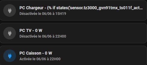

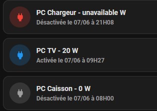

Avec le temps, ce code est bien mais il y a encore une amélioration à faire.
Si le capteur / la prise est débranché le statut du sensor devient ‹ unavailable › et l’affichage devient le suivant (pour PC chargeur)
pb statut unavable
Du coup comment modifier le code pour enlever l’affichage de l’erreur {% if … et le remplacer par « Déconnectée »
j’ai essayé le code suivant mais je trouve pas la coquille :

Après cerise rouge sur le gâteau, j’aimerai mettre la couleur de l’icon en rouge si le capteur est ‹ unavailable ›
Mais la aussi ce bout de code ne fonctionne pas :
icon_color: |-
      blue
   {% if is_state('switch.tz3000_gvn91tmx_ts011f_switch_2','unavailable') %}
      red
      grey
Bref comment écrire : si capteur TOTO est ‹ unavailable › alors …
Peut-être comme de cette manière?
  blue  # Blue si On
{% elif is_state('switch.tz3000_gvn91tmx_ts011f_switch_2','off') %}
  red   # Red si Off
  grey  # Grey si ni On, ni Off
[/quote]
Cordialenemt
Abel
Merci Abel, Belle pirouette de programmation quand cela ne fonctionne pas d’une manière ou essaye autrement…
Mais cela ne fonctionne pas ;-(
Le code suivant ne modifie plus la couleur de l’icone qui reste Grey quel que soit l’Etat :
icon_color: |-
  {% if is_state('switch.tz3000_gvn91tmx_ts011f_switch','on') %}
      blue # Blue si On
   {% elif is_state('switch.tz3000_gvn91tmx_ts011f_switch','off') %}
      grey # grey si Off
      red # rouge si ni On, ni Off --> Unavaible / déconnectée
badge_icon: ''
J’en suis toujours à mon pb d’écrire : si capteur TOTO est ‹ unavailable › alors …

Bonjour Abdel j’ai compris ou était le pb : ton code communiqué hier fonctionne mais il faut enlever les commentaires. étonnant les # xxx sur la même ligne qu’une instruction faisait que cela ne fonctionnait pas.
Merci pour ton aide,
Voici le résultat obtenu :
etat prise rouge
Rouge → device n’est pas joignable (prise débranchée)
Bleu → Device Allumé
Gris → Device Eteint
Je peux aussi indiquer que le device passe en mode UNAVAILABLE 2h après être débranché.

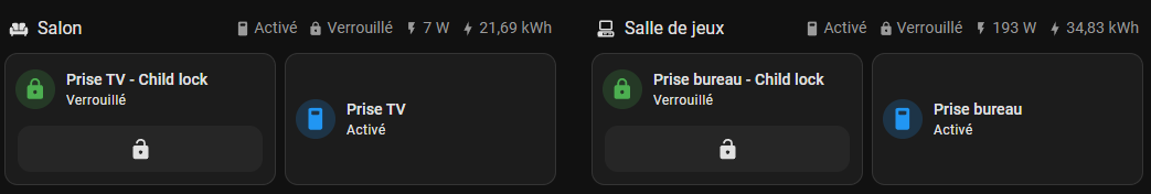

En résumé, je cherche à avoir exactement la même chose que les mushroom child lock, mais pour le toggle ON/OFF.
Aujourd’hui j’ai ça :
Mais je n’arrive pas à avoir le bouton toggle ON/OFF, que j’aimerais exactement comme le bouton avec le cadenas…
Auriez-vous une idée, svp ?
