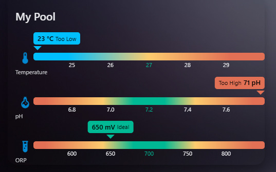

salut à tous et merci pour ce tuto c’est top !
j’ai juste un soucis…
mon pH affiche 71, comment faire pour l’afficher à 7,1 ?
merci
