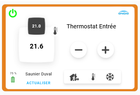

Je me suis amusé à faire cette carte pour mon thermostat Netatmo et j’avais envie qu’elle ressemble à ce que l’on peut voir sur l’espace personnel du site Netatmo.
Je me suis appuyé sur l’intégration Netatmo ainsi que sur la carte « Éléments d’image » qui me semblait la plus adaptée à mon projet.
Je ne suis pas développeur et c’est pour cela que cette carte n’est surement pas la plus optimisée niveau code, mais chacun pourra apporter les modifications nécessaires afin de corriger mes erreurs.
Voici donc comment cela se présente :
L’indicateur de batterie affiche le niveau en % grâce au sensor disponible dans l’intégration netatmo, pour moi c’est : sensor.thermostat_entree_batterie
Vous pouvez mettre le nom de votre fournisseur en changeant l’image « Engie » par la votre.
Les boutons « + » et « - » servent à monter ou baisser la température de consigne par pas de 0.5°.
Afin de mettre à jour immédiatement les indicateurs de mode de fonctionnement et de température de consigne sans attendre le retour par netatmo, j’utilise le service python_script pour les nouveaux scripts. ces indicateurs seront ensuite actualisés lors du retour d’info par l’api netatmo.
Le bouton actualiser, force l'actualisation du planning, sinon vous devez attendre le retour d'info de l'api Netatmo.

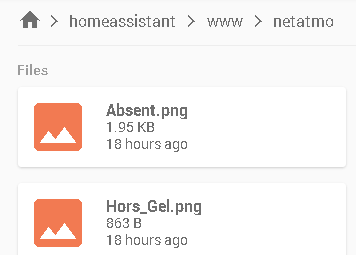

Les images à déposer dans le dossier « netatmo » qui sera créer dans le dossier « www ».
Pour cela vous faites un clic droit sur l’image puis enregistrer l’image sous…
Absent
Automatique
Engie
Hors Gel
Netatmo_chauffe
Netatmo_up
Netatmo_down
Netatmo_manual

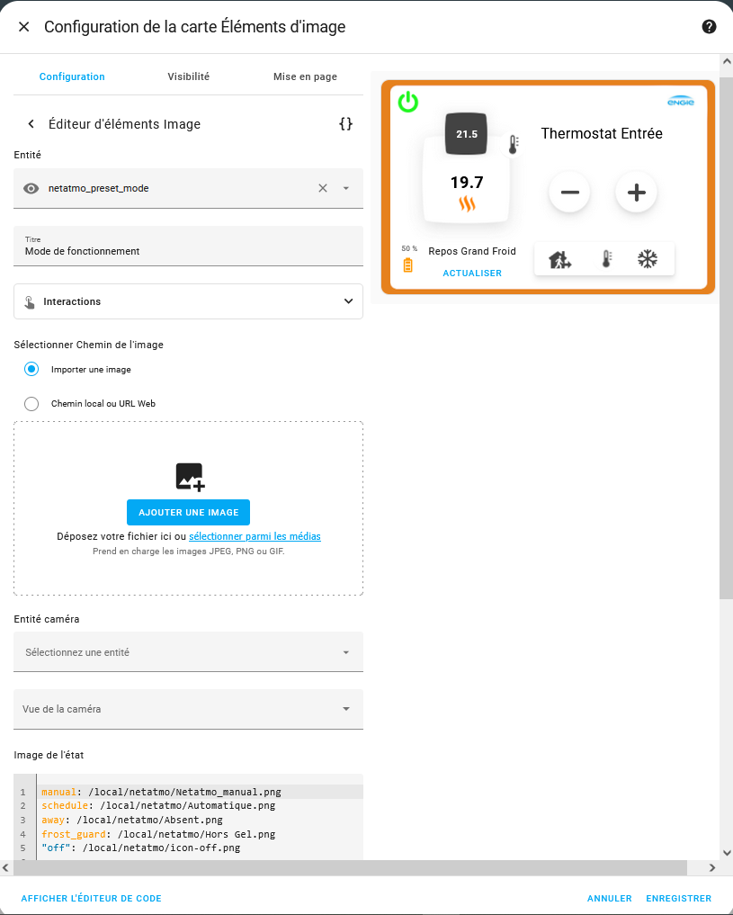

Voici un aperçu de cette carte :
netatmo du 11-03-2025

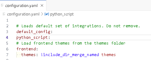

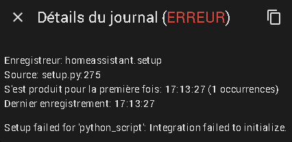

Ah attends j'ai cette erreur là :
Voici mon fichier config :
Tu peux commenter la ligne python_script pour l’instant, il n’est utilisé que pour les scripts et ce n’est pas lui qui empêche les photos de s’afficher.
Tout à l’heure je t’ai envoyé un message avec une invite sur mon discord, parcours le cela te donnera peut être un indice sur ce qui pose problème.
Merci beaucoup, je vois ça et je te tiens au courant.

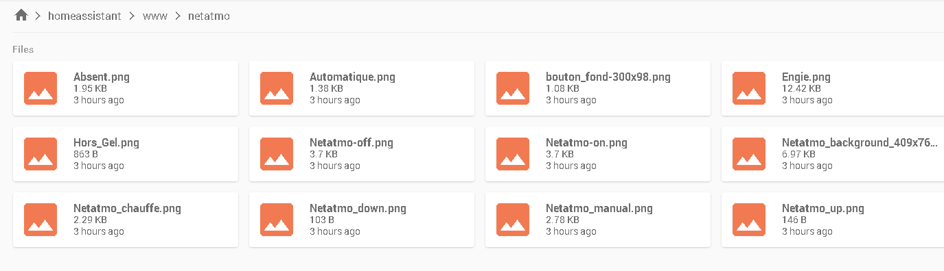

Je pense vraiment que le problème vient du répertoire ou tu as mis les photos.
Tu est certain qu’il n’y à pas d’espace en début ou en fin de nom ?

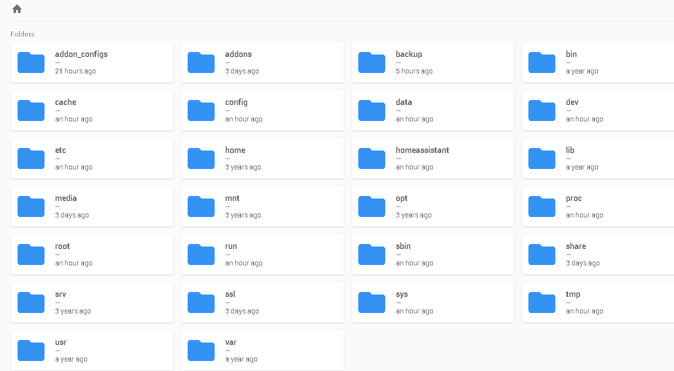

Oui j'ai vérifié à nouveau, les noms sont nickel. Reste l'arborescence des dossiers. Je suis sur une VM dans une Freebox Delta.
C'est comme si le chemin n'était pas bon.
Les deux premières ligne de code de la carte sont bien
type: picture-elements
image: /local/netatmo/Netatmo_background_409x762_2.png
Avec File editor tu as le chemin /homeassistant/www/netatmo
Donc il faudrait que je change le code en mettant le chemin : /homeassistant/www/netatmo/xxx.png ?
Pourtant le chemin est bon. J’ai une carte pour la télécommande du player de la Freebox et l’image que je vais chercher est dans /homeassistant/www/lovelace/xxx.png et le code de la carte il y a : /local/lovelace/xxx.png

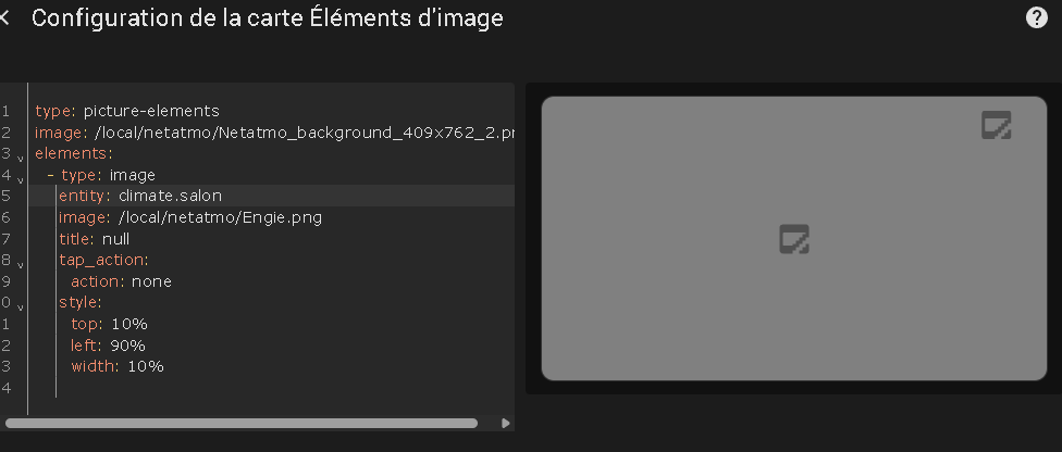

Non mais essaie de créer une nouvelle carte avec juste ce code.
elements:
  - type: image
    entity: climate.netatmo_entree
    image: /local/netatmo/Engie.png
    title: null
    tap_action:
      action: none
    style:
      top: 10%
      left: 90%
      width: 10%
C'est pareil
Dans ce cas tu as vraiment un problème avec le répertoire netatmo.
Essaie de d’en créer un nouveau pour voir
Tu peux aussi copier l’image Netatmo_background_409x762_2.png et Engie.pngdans ton répertoire lovelace et remplacer netatmo par lovelace dans le code de la carte.
Si cela ne marche toujours pas, il est possible que tes images ne soient pas bonne.
