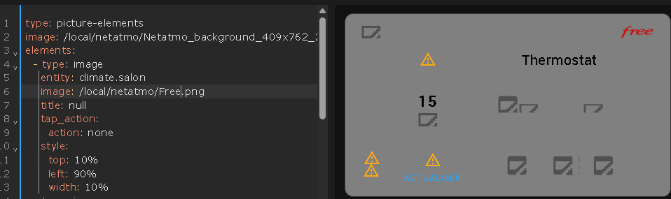

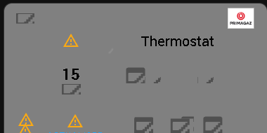

J’ai commencé mais j’ai exactement le même problème. Du coup je ne sais pas quoi faire. Mon fournisseur est Primagaz, j’ai créé l’image avec leur logo et voici le résultat:
Je suis le seul à avoir le problème avec tes images ?
Comment faudrait-il que je les récupère sinon ?
vide le cache de ton navigateur et regarde si les images s’affiche.

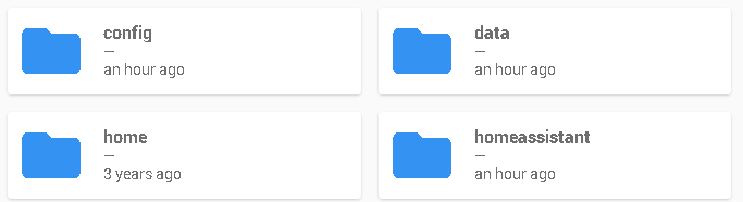

je vois que tu as un dossier /config et un /homeassistant.
C’est pas le dossier /config ou ce trouve le configuration.yaml ?
Parce que le lien /local/ = /config/www/
Si tu utilises l’addon file editor alors /config est nommé /homeassistant.
Mais tu n’as pas l’air de l’utiliser.

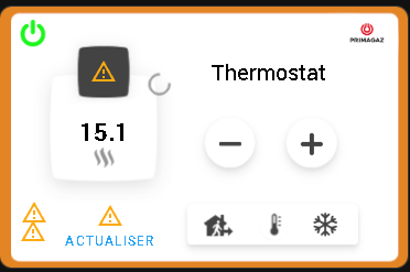

Bon alors il y a beaucoup de mieux mais encore un ou deux trucs à voir

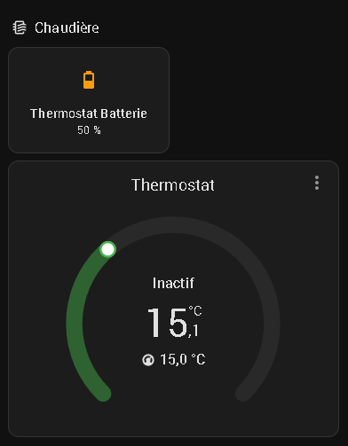

En fait je ne récupère que la température actuelle (je sais 15° c’est pas beaucoup mais c’est dans ma résidence secondaire où je ne suis pas actuellement).
Pas celle demandée ni le niveau de batterie.
C’est bien on avance,
Pour la température de consigne, c’est le sensor que tu à crée qui ne doit pas être bon, regarde dans ‹ Outils de développement › s’il est ok.

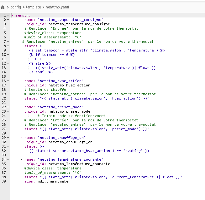

Les sensors à mettre dans /config/template/netatmo.yaml
et tu as bien cette ligne dans ton fichier configuration.yaml
template: !include_dir_merge_list template/
Je n’avais pas la ligne template dans configuration.yaml; je l’ai ajouté.
et voici le fichier netatmo.yaml :

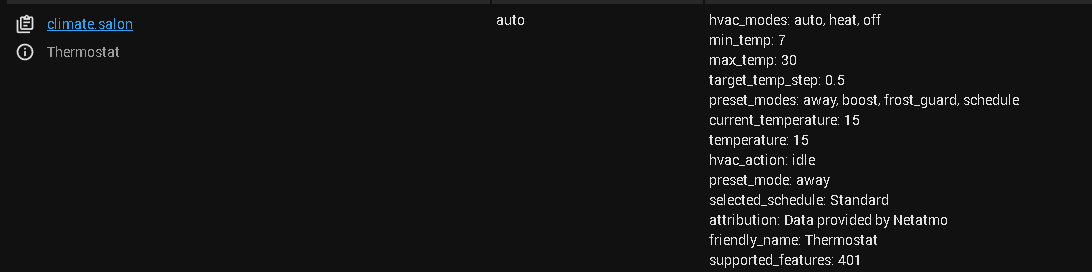

et quand j’ai intégré mon netatmo, j’ai pu avoir ceci :

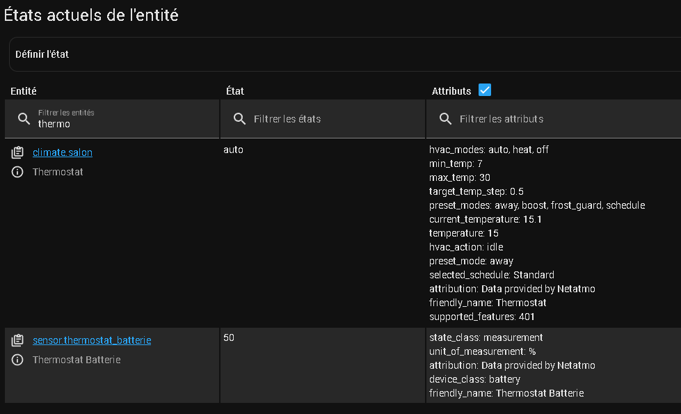

dans ‹ Outils de développement › tu vois bien les sensors ?
je dois m’absenter, revérifie les sensors ce sont eux qui pose problème pour l’instant.
Pas de soucis, il n’y a aucune urgence. Surtout encore un grand merci pour ton assistance.
Je n’ai que ces sensors :

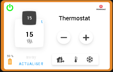

Bon finalement avec de la persévérance, on y arrive :
J’ai du changer un peu le code de la carte.

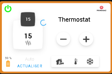

Par contre c’est normal que ça s’actualise en permanence ? je vois le haricot tourner tout le temps.
Dernière question : comment faire pour avoir le type de planning en cours plus lisible :
Je pense que ce n’est pas le planning que tu affiche mais le mode de chauffage, revoit le code de la carte ici.

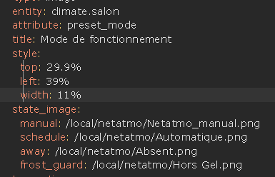

sinon pour l’actualisation permanente tu doit avoir aussi une erreur de code(nom du sensor) dans cette partie.
type: image
entity: sensor.netatmo_preset_mode
title: Mode de fonctionnement
style:
  top: 29.9%
  left: 39%
  width: 11%
state_image:
  manual: /local/netatmo/Netatmo_manual.png
  schedule: /local/netatmo/Automatique.png
  away: /local/netatmo/Absent.png
  frost_guard: /local/netatmo/Hors Gel.png
tap_action:
  action: none
Pour moi c’est bon. Comme je suis absent, c’est bien le mode away qui s’affiche mais c’est très très pâle.
Et le nom du sensor est ok pour moi.
Voici le code :
et voici mes sensor :
non, le texte sous la température c’est le nom du planning select.netatmo_domicile et pas le mode.
Le mode sensor.netatmo_preset_mode est affiché avec un icône à droit de la température consigne/actuelle
AH zut tu as raison, du coup je ne sais plus où j’en suis.
Tu le récupère où ton netatmo_domicile ?
