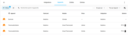

C’est un des appareils dans l’intégration netatmo
Si tu filtre avec select.netatmo dans les outils de developpement tu doit le trouver

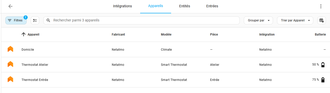

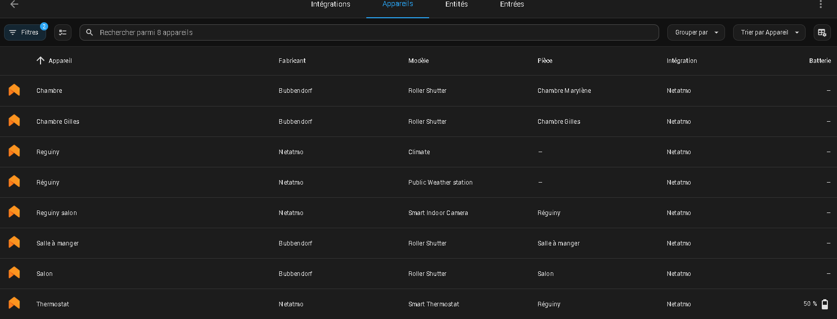

Voici les appareils que j’ai :
moi j’aurai dis que c’est Réguigny en climate.
et dans outils de développement tu le trouve pas

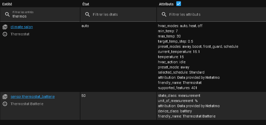

chez moi c’est ça

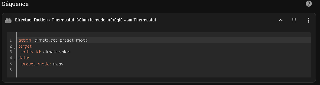

Si je regarde les scripts prédéfinis pour mon thermostat, voici un exemple :
donc pour moi c’est bien climate.salon
le soucis c’est que je n’ai pas l’image correspondante et que ça tourne toujours. Bref je sèche.

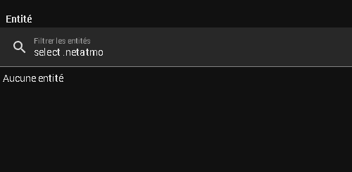

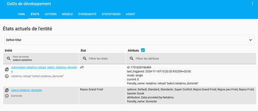

j’insiste et dans outils de développement
J’ai la même chose
en filtre entité met select.netatmo
Et voilà :

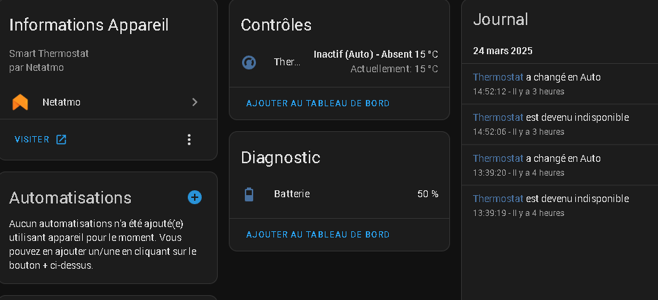

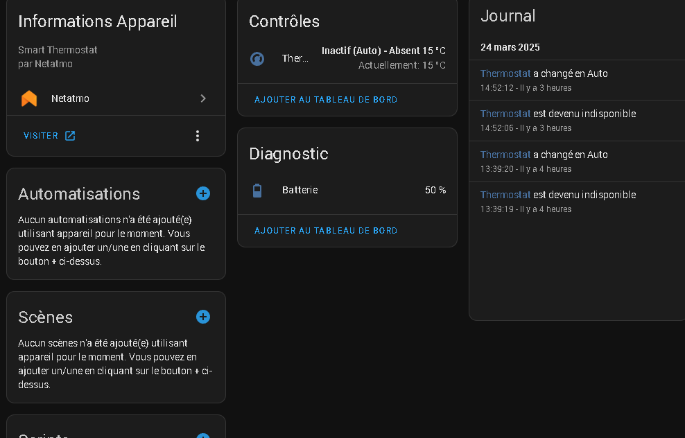

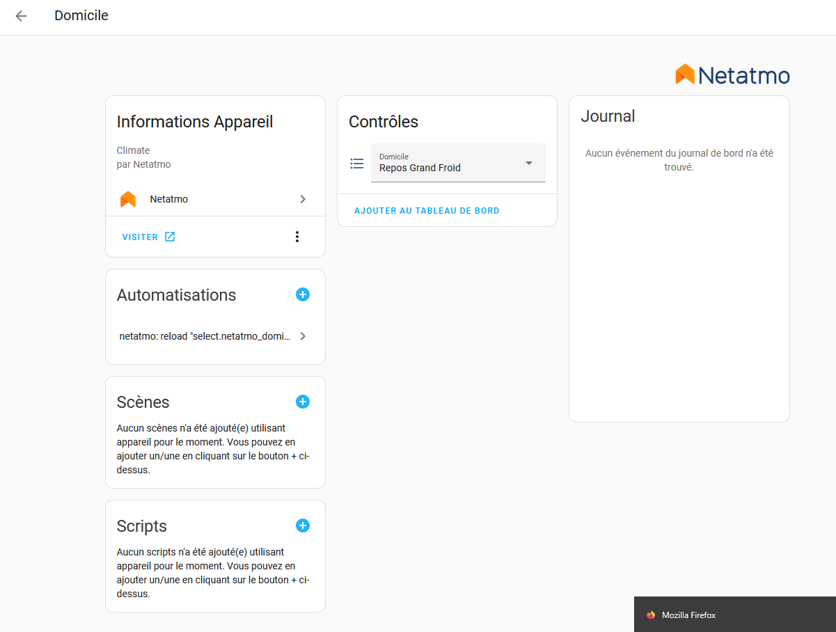

si tu clic sur reguigny climate dans les appareils tu as quoi
moi j’ai ça et ça c’est le planning

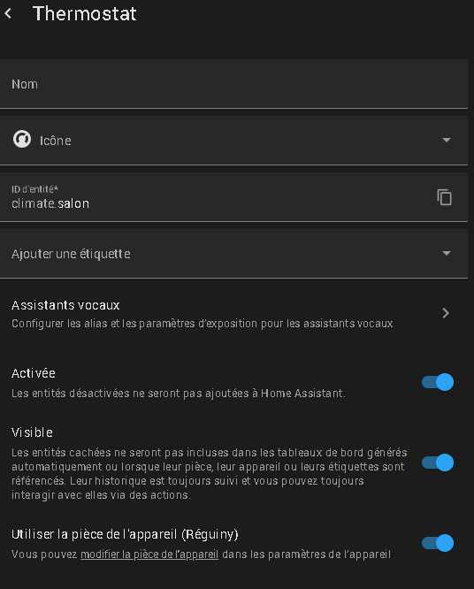

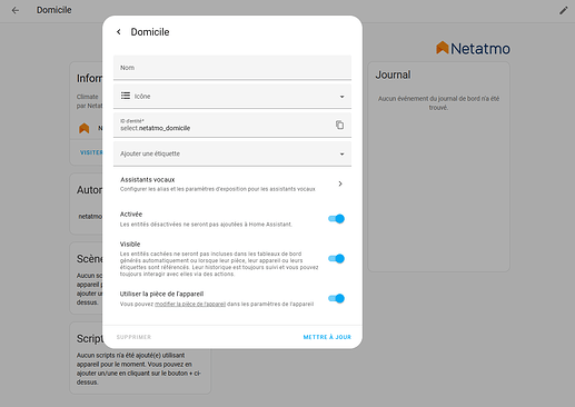

et si tu clic sur les 3 tiret puis sur la roue cela te donne le nom de l’entité
Je n’ai pas les 3 tirets et donc pas la roue :
ca c’est pas le bon, c’est le thermostat, regarde les autres
c’est bon j’ai trouvé mais on n’a peut-être pas le même thermostat.
pas certain, je ne vois pas de planning.
autant pour moi tu est dans deuxième fenetre
montre moi la 1er fenetre
Voili, voilou :

C’est pas grave, en fait climate.salon permet de régler le thermostat mais il n’est pas le planning.
tu as bien paramétré un planning de chauffe dans l’application officielle netatmo ?
d’ailleurs est-ce que tu trouve sensor.netatmo_preset_mode dans les outils de developpement ?
Oui j’ai bien un planning mais comme en ce moment je suis « Absent » le planning défini n’est pas actif.
