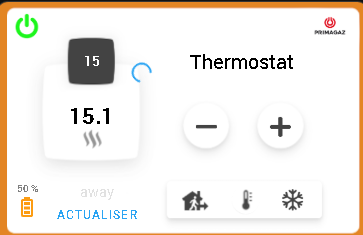

Carte pour thermostat Netatmo suite

Voici ma carte :

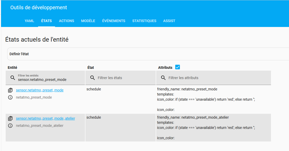

Avant out regarde si tu voit le sensor sensor.netatmo_preset_mode dans outil de dev

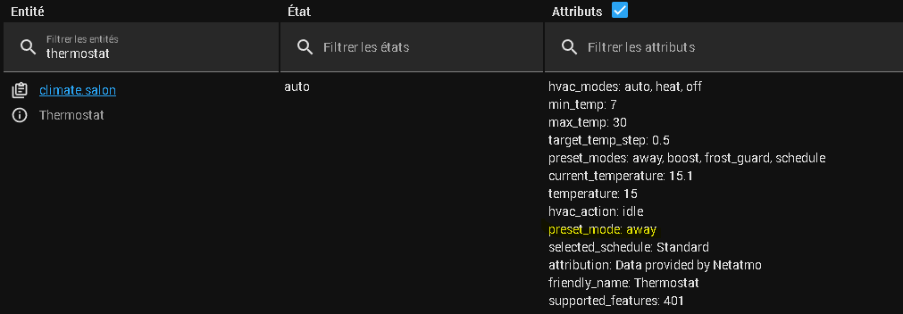

Oui il est là (surligné en jaune)
non, il faut sensor.netatmo_preset_mode comme ici
sur ta photo tu me montre en jaune l’attribut preset_mode de l’entité climate.salon et nous on veux l’entité sensor.netatmo_preset_mode crée avec le fichier sensors.
En fait on à extrait l’attribut et on en a fait une entité

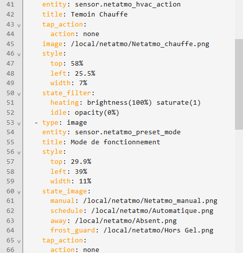

Je viens de m’apercevoir que tu n’avait pas mis la bonne entité dans la carte.
il ne faut pas mettre climate.salon mais sensor.netatmo_preset_mode
voici le code qui va bien

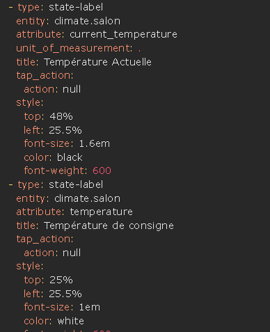

Regarde le reste du code de la carte par exemple l’affichage de la température qui marche très bien.
Fait moi confiance, j’ai reproduit chez moi ton problème et il faut que tu corrige ton code.
Normalement ce code démarre à la ligne 53
Mais je n’ai pas, comme chez toi, l’entity sensor.netatmo chez moi elle s’appelle climate.salon.

Sinon dis moi pourquoi les affichage de température demandée et effectives marchent bien ?
Si je filtre mes entity avec « sensor », j’en ai plein mais aucune qui concerne mon thermostat.
Ou alors ce que je vais faire c’est supprimer mon intégration et la refaire.
la température de consigne fonctionne parce que l’attribut permet cela mais c’est impossible avec preset_mode et c’est lié à l’API on y peux rien.

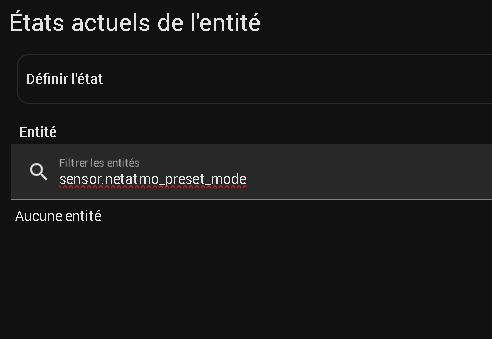

Maintenant tu ne m’a toujours dit si tu trouvait sensor.netatmo_preset_mode dans outil de dev
pourtant c’est hyper important.
As tu filtré comme sur ma photo avec sensor.netatmo_preset_mode
non surtout pas pour l’instant
ok donc les sensors n’ont pas été crées.

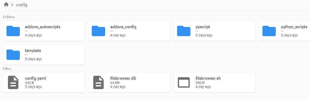

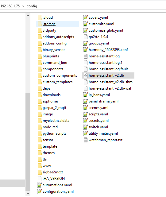

ton repertoire template est-il au même niveau que ca
A priori oui
Je viens aussi de m’apercevoir que tu avait changé des lignes dans la carte alors qu’il ne fallait changer que ce que mettais en commentaire.
Du coup, on n’as pas vu que les sensors n’étaient pas crées, donc on cherche des problèmes qui ne devraient pas exister. :confused:
Ba non, il manque plein de répertoires et fichiers
Ce n’est pas le bon configu
