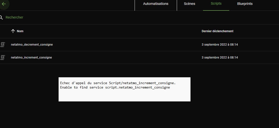

Bonsoir tout le monde, je reviens sur les scripts pour cette carte netatmo et je rencontre un pb :
Comme ce sont les 1ers scripts que j’utilise, j’ai certainement fait une boulette, apparemment HA ne trouve pas le service correspondant aux scripts ou bien ces scripts, c’est ce que je comprend.
Et je ne trouve rien dans les journaux concernant les scripts. A par ceci dans l’éxécution d’un script en augmentant la consigne de 16°C à 16,5°C. :
Quelqu’un saurait m’aiguiller ? Merci.
Bonjour @Ludoc ,
Désolé pour le délai de réponse mais j’étais absent et je viens juste de rentrer.
Concernant ton problème de script, tu utilise le nouveau script ou bien l’ancien ?
si tu utilise le nouveau , il faut aussi installer python_scripts
. Le mieux est d’essayer avec l’ancien script pour voir si il fonctionne.
