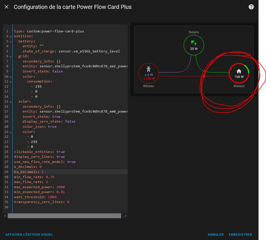

J’aimerais récupérer l’entité nommée « Maison » de la capture ci-dessous pour l’utiliser dans une autre carte mais je ne trouve pas comment se nomme cet entités et surtout ou la récupérer. Quelqu’un saurait-il ou je peux la trouver et la récupérer svp?

tu n’as pas d’entité, il te faut te la faire toi-même. Cette entité est gérée par la carte.
C’est compliqué à faire? Peux tu me dire comment je dois m’y prendre?
kermel_erwan:
Plus ou moins.
Aucune idée pour des panneaux solaire , batterie. Recherche sur le forum, je pense que tu trouveras des sujets.
