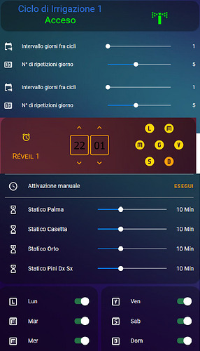

J'utilise, ou du moins si je l'utilise à part votre code fonctionne parfaitement (carte de droite), c'est quand j'essaye de l'intégrer avec une partie de mon code que je n'arrive pas à le faire fonctionner, en pratique j'aimerais insérer votre carte après mes curseurs de cycles de temps.
Dans le détail je n'arrive pas à mettre les jours de la semaine continue de me donner des erreurs, alors que pour le moment ça marche.
Dans le code joint j'ai supprimé tout ce qui concernait les jours de la semaine pour réduire la probabilité d'erreur, bien sûr j'ai commencé par le code complet mais cela m'a toujours donné des résultats négatifs

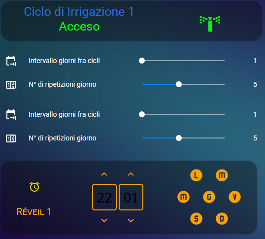

Un schéma / dessin ? Je n’arrive pas à comprendre ce que tu souhaites faire… :upside_down_face: :sweat_smile:
J'aimerais réaliser une telle chose....
j'utilise cette fonction

Désolé, je n'ai vu que maintenant pour éditer le post déjà soumis ....

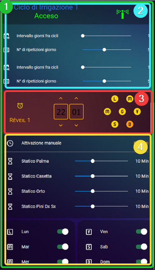

(1) -> Vertical-card
       |--   (2) -> vertical-card
                    |--> title card
                    |--> entities card
       |--   (3) -> Picture-element card (this post card)
       |--   (4) -> vertical-card
                    |--> entities card
Le (4) est trop grand, car il y a une grille (grid card) en bas...
au point 4 je n’y suis pas encore arrivé, pour le moment c’est le numéro 3 que je n’arrive pas à le faire fonctionner, mon code posté mène à l’écran post41
Donne moi le code de :
et de :
Enfin, merci beaucoup en suivant votre schéma de code, j'ai correctement défini l'onglet et maintenant cela fonctionne .....

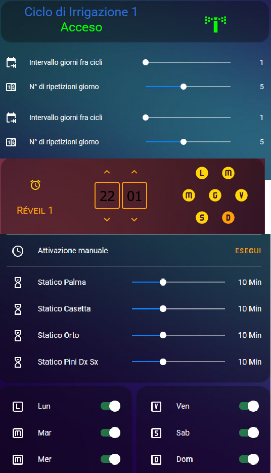

Quoi qu'il en soit voici le code jusqu'à l'image jointe, je continue avec les composants restants...
Merci encore pour votre disponibilité, une fois terminé je posterai tout le code

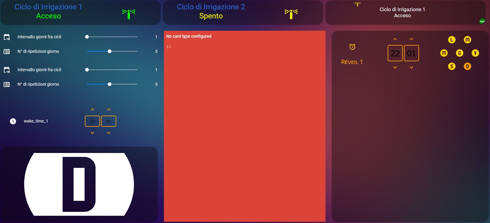

Tout d’abord, merci pour le post et les différentes réponses, cela fait plaisir de voir cette entraide.
De mon coté, je bloque .
J’ai installé les modules via HACS et j’ai copié les entités / cards / fichier transparent.png dans mon local et j’ai ce résultat
Je n’ai pas d’indications sur ce qui cloche.
Quelqu’un pourrait m’aider s’il vous plait ?
Merci beaucoup !
Voici l’image d’erreur que je vois …:

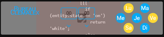

J’ai bien mis un fichier transparent.png (dans /config/www/transparent.png) et ma carte lovelace :
Ci dessous la carte avec ‹ Bureau ClemAlex ›
style: >
  @keyframes blink {
      50% {
        color: var(--paper-item-icon-active-color);
      100% {
        color: var(--primary-color);
  #root > hui-state-label-element:nth-child(2),#root >
  hui-state-label-element:nth-child(3) {
    animation: {% if is_state('switch.prise_bureau', 'on') %} blink 1.5s ease-in-out infinite{% endif %};
elements:

      - type: custom:button-card
        entity: input_boolean.wakesettime_1
        icon: mdi:power-plug-off
        show_label: false
        show_name: false
        show_state: false
        styles:
          card:
            - line-height: 0
            - width: 50px
            - height: 24px
            - border: 2px solid var(--primary-color)
            - background: |
                  if (entity.state == 'off')
                    return 'var(--primary-color)';
                  else
                    return 'white';
            - opacity: |
                  if ( (states['input_boolean.wakestatus_1'].state == 'off') ) return '0.3';
                  else return '1';
            - pointer-events: |
                  if ( (states['input_boolean.wakestatus_1'].state == 'off') ) return 'none';
                  else return 'auto';
          icon:
            - transform: scale(1.2)
            - color: |
                    return 'white';
                  else
image: /local/transparent.png
type: picture-elements
Cela donne ca :
et l’autre carte - ma lovelace :
elements:
  - entity: sensor.vide
    prefix: Réveil 1
    style:
      font-size: 20px
      font-variant: small-caps
      left: 13%
      pointer-events: none
      top: 70%
    tap_action:
      action: none
    type: state-label
  - entity: input_boolean.wakesettime_1
    style:
      '--paper-item-icon-color': var(--primary-color)
      left: 13%
      top: 35%
    tap_action:
      action: toggle
    type: state-icon
  - entity: input_datetime.wake_time_1_on
    hide:
    hour_step: 1
    layout:
      align_controls: center
    link_values: true
    minute_step: 1
    style:
        ha-card {
          box-shadow: none;
          background-color: rgba(0,0,0,0);
          opacity: {% if is_state('input_boolean.reveil_1', 'off') %} 0.3 {% endif %};
          pointer-events: {% if is_state('input_boolean.reveil_1', 'off') %} none {% endif %};
        .time-picker-row{
          margin-left: 5px !important;
      .time-picker-row:
        .time-picker-content:
            .time-separator {
              display: none;
          time-unit:
              .time-unit {
                padding: 2px !important;
              .time-input {
                border: 2px solid var(--primary-color) !important;
                background-color: rgba(0,0,0,0) !important;
                color: black !important;
                border-radius: 5px;
              .time-picker-icon {
                color: var(--primary-color) !important;
                z-index: 100;
      left: 45%
      top: 50%
    type: custom:time-picker-card
  - entity: input_boolean.wakeweekday_mon_1
    show_label: false
    show_icon: false
    show_name: true
    show_state: false
    style:
      right: 17%
      top: 20%
    styles:
      card:
        - width: 30px
        - height: 30px
        - border-radius: 999px
        - background-color: |
              if ( (states['input_boolean.reveil_mon_1'].state == 'off') ) return 'var(--primary-color)';
              else return 'var(--paper-item-icon-active-color)';
        - box-shadow: none
        - opacity: |
              if ( (states['input_boolean.reveil_1'].state == 'off') ) return '0.3';
              else return '1';
        - pointer-events: |
              if ( (states['input_boolean.reveil_1'].state == 'off') ) return 'none';
              else return 'auto';
      name:
        - color: white
  - entity: input_boolean.wakeweekday_tue_1
    show_label: false
    show_icon: false
    show_name: true
    show_state: false
    style:
      right: 7%
      top: 20%
    styles:
      card:
        - width: 30px
        - height: 30px
              if ( (states['input_boolean.reveil_tue_1'].state == 'off') ) return 'var(--primary-color)';
        - box-shadow: none
        - opacity: |
              else return '1';
        - pointer-events: |
              else return 'auto';
      name:
        - color: white
  - entity: input_boolean.wakeweekday_wed_1
    show_label: false
    show_icon: false
    show_name: true
    show_state: false
    style:
      right: 22%
      top: 50%
    styles:
      card:
        - width: 30px
        - height: 30px
              if ( (states['input_boolean.reveil_wed_1'].state == 'off') ) return 'var(--primary-color)';
        - box-shadow: none
        - opacity: |
              else return '1';
        - pointer-events: |
              else return 'auto';
      name:
        - color: white
  - entity: input_boolean.wakeweekday_thu_1
    show_label: false
    show_icon: false
    show_name: true
    show_state: false
    style:
      right: 12%
      top: 50%
    styles:
      card:
        - width: 30px
        - height: 30px
              if ( (states['input_boolean.reveil_thu_1'].state == 'off') ) return 'var(--primary-color)';
        - box-shadow: none
        - opacity: |
              else return '1';
        - pointer-events: |
              else return 'auto';
      name:
        - color: white
  - entity: input_boolean.wakeweekday_fri_1
    show_label: false
    show_icon: false
    show_name: true
    show_state: false
    style:
      right: 2%
      top: 50%
    styles:
      card:
        - width: 30px
        - height: 30px
              if ( (states['input_boolean.reveil_fri_1'].state == 'off') ) return 'var(--primary-color)';
        - box-shadow: none
        - opacity: |
              else return '1';
        - pointer-events: |
              else return 'auto';
      name:
        - color: white
  - entity: input_boolean.wakeweekday_sat_1
    show_label: false
    show_icon: false
    show_name: true
    show_state: false
    style:
      right: 17%
      top: 80%
    styles:
      card:
        - width: 30px
        - height: 30px
              if ( (states['input_boolean.reveil_sat_1'].state == 'off') ) return 'var(--primary-color)';
        - box-shadow: none
        - opacity: |
              else return '1';
        - pointer-events: |
              else return 'auto';
      name:
        - color: white
  - entity: input_boolean.wakeweekday_sun_1
    show_label: false
    show_icon: false
    show_name: true
    show_state: false
    style:
      right: 7%
      top: 80%
    styles:
      card:
        - width: 30px
        - height: 30px
              if ( (states['input_boolean.reveil_sun_1'].state == 'off') ) return 'var(--primary-color)';
        - box-shadow: none
        - opacity: |
              else return '1';
        - pointer-events: |
              else return 'auto';
      name:
        - color: white
Et ca donne ca :
En module j’ai rajouté les :
  • card-mod
  • time-picker-card :
  • button-card:
  • custom-ui:
Tu l’as installée celle ci ?
Bien vu, merci, je l’avais effectivement pas mis !
Ca a rajouté le time picker mais j’ai toujours un truc qui cloche
Ok ! j’ai trouvé! Il manquait aussi la ressource stock in card. :slight_smile:
Merci @Clemalex je découvre tout le boulot et c’est sympa de partager et aider ! J’ai encore beaucoup de lecture et d’application à faire, merci !
Au fait, t’aurais une page github ou t’aurais mis ta config complete ?
Bonne journée tout le monde!
Non, je partage beaucoup plus ici… :innocent:
Bon je vais être honnête je galère un max. impossible d'obtenir un résultat correct.
Voila ce que j'obtiens :sob:
Relis tranquilement et refais le tutoriel… il te manque une ressource (entité, carte, etc.).
Le message est tronqué donc impossible à savoir :wink:
Merci Clematex. Quel message est tronqué?
le message d’erreur…
