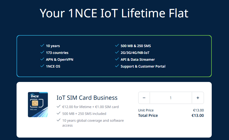

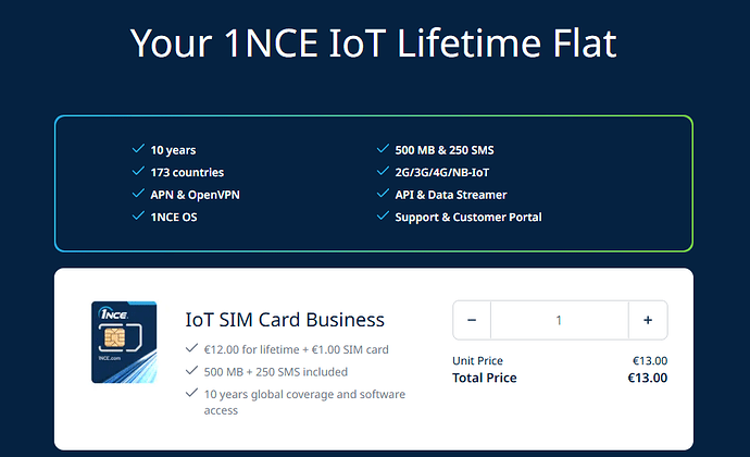

J’ai essayé par 1NCE mais j’ai fait la connerie de ne pas mettre un numéro de TVA bidon et je me suis fait retoqué :joy:
C’est con parce qu’en terme de coût, c’était moins de 30 € pour 10 ans (TVA et frais d’expédition inclus)…

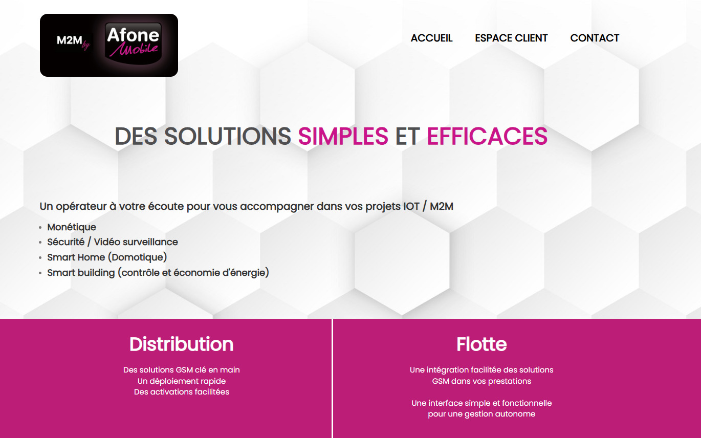

Regard du coté de AFONEMOBILE

Bonsoir @lecureuil, je suis allé voir sur Afone Mobile mais il n’y a absolument rien sur leur site.
