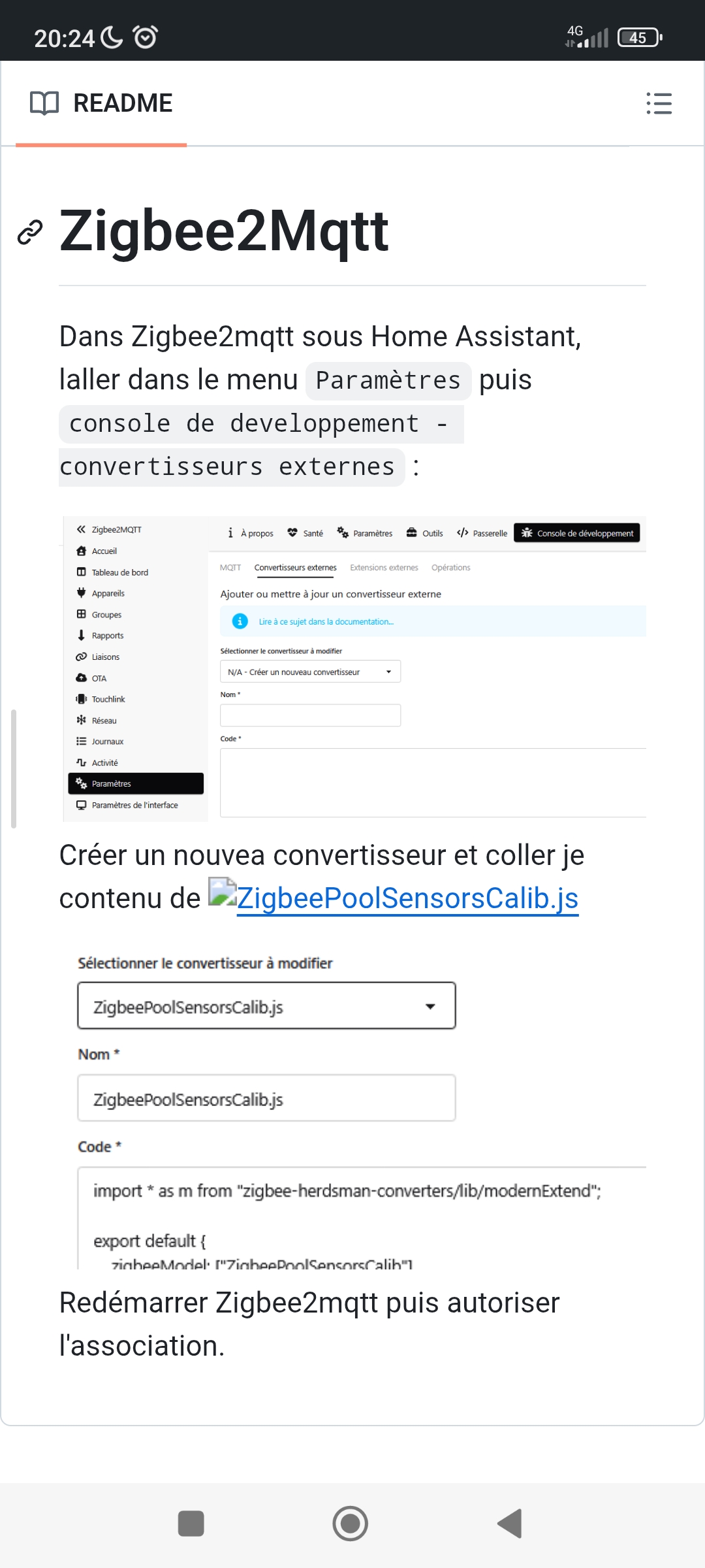

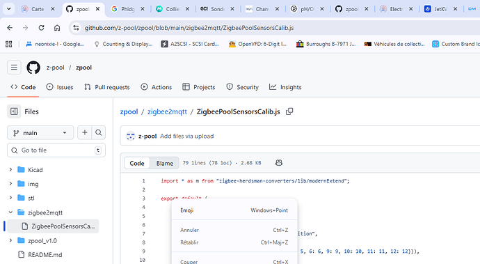

slt juste pour info sur ton github le lien pour telecharger le contenu du fichier js ne fonctionne plus .
chez moi, ca passe crème…

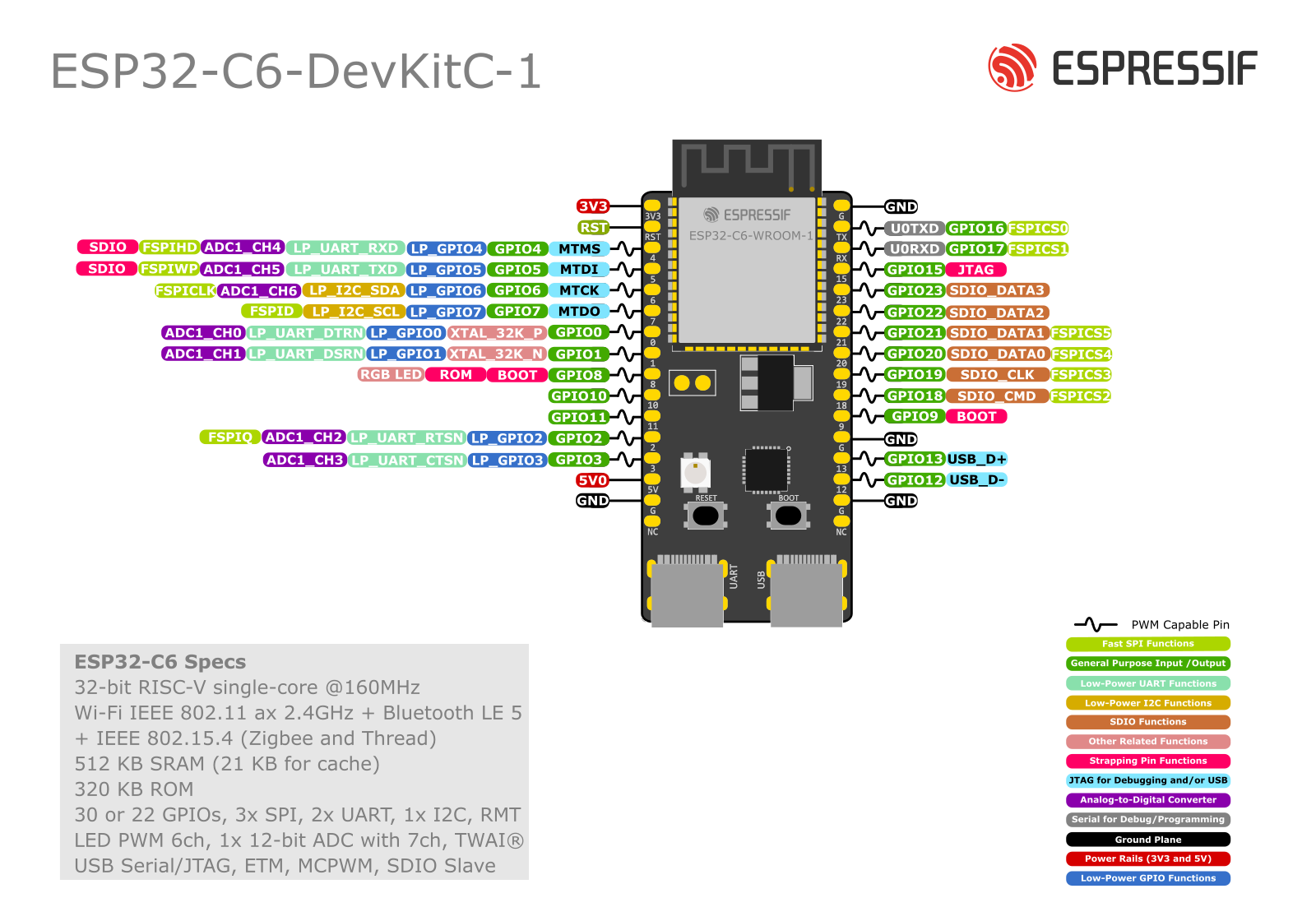

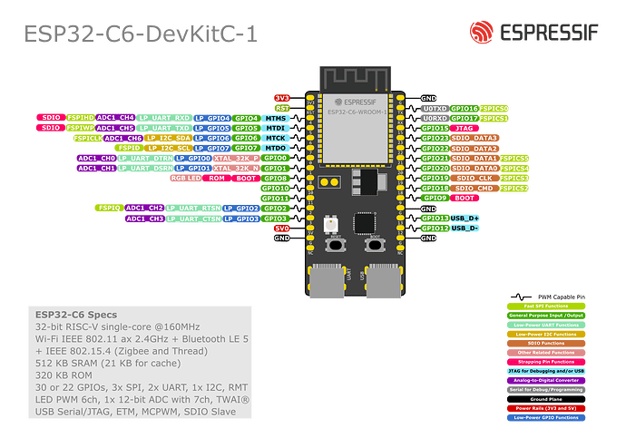

par contre, sur quels gpio est ce que je dois metre les différents elements comme l’ads1115, la dallas et les PH-4502C ?

J’utilise des capteurs de température DS18B20 car c’est pas cher et ne nécessite pas d’électronique supplémentaire. Le protocole One-wire des DS18B20 on chosi la broche qu’on veut, il faut juste faire attention aux broches qu’il faut laisser libre pour la programmation et le démarrage.
l’ADS1115 fonctionne avec le protocole I2C donc il faut le brancher sur les broches correspondantes :
donc ici broches n°5 et 6.
Pour le capteur de pression un bête capteur analogique fonctionne bien avec une conversion analogique numérique (12bits sur ESP32).
L’ADM3260 sert à isoler le bus I2C du reste, donc un seul suffit, il faut juste mettre des composants I2C ayant des adresses différentes.

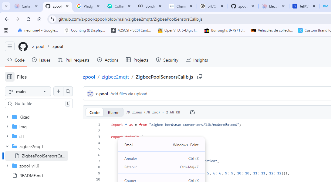

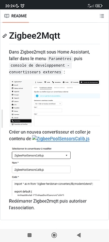

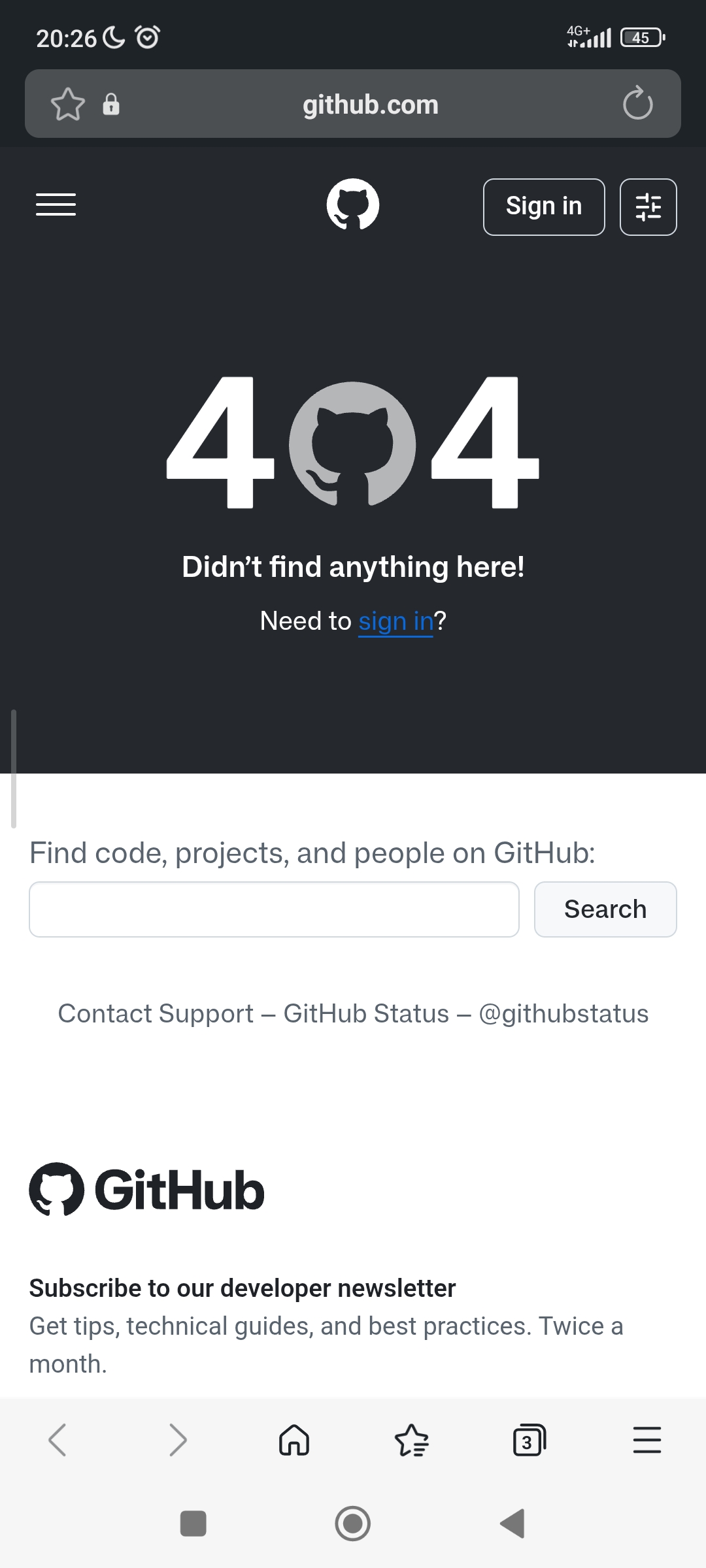

l acces au nouveau compte fonctionne mais c est le lien pour acceder au fichier .js qui est corronpu . quand je clic dessus j ai la mage 404 .
Je comprends pas, j’y accède pourtant !
je vient de refaire un essais cela fonctionne maintenant , hier et ce matin ce n etait pas la cas .
L’ancien dépôt fonctionne à nouveau :

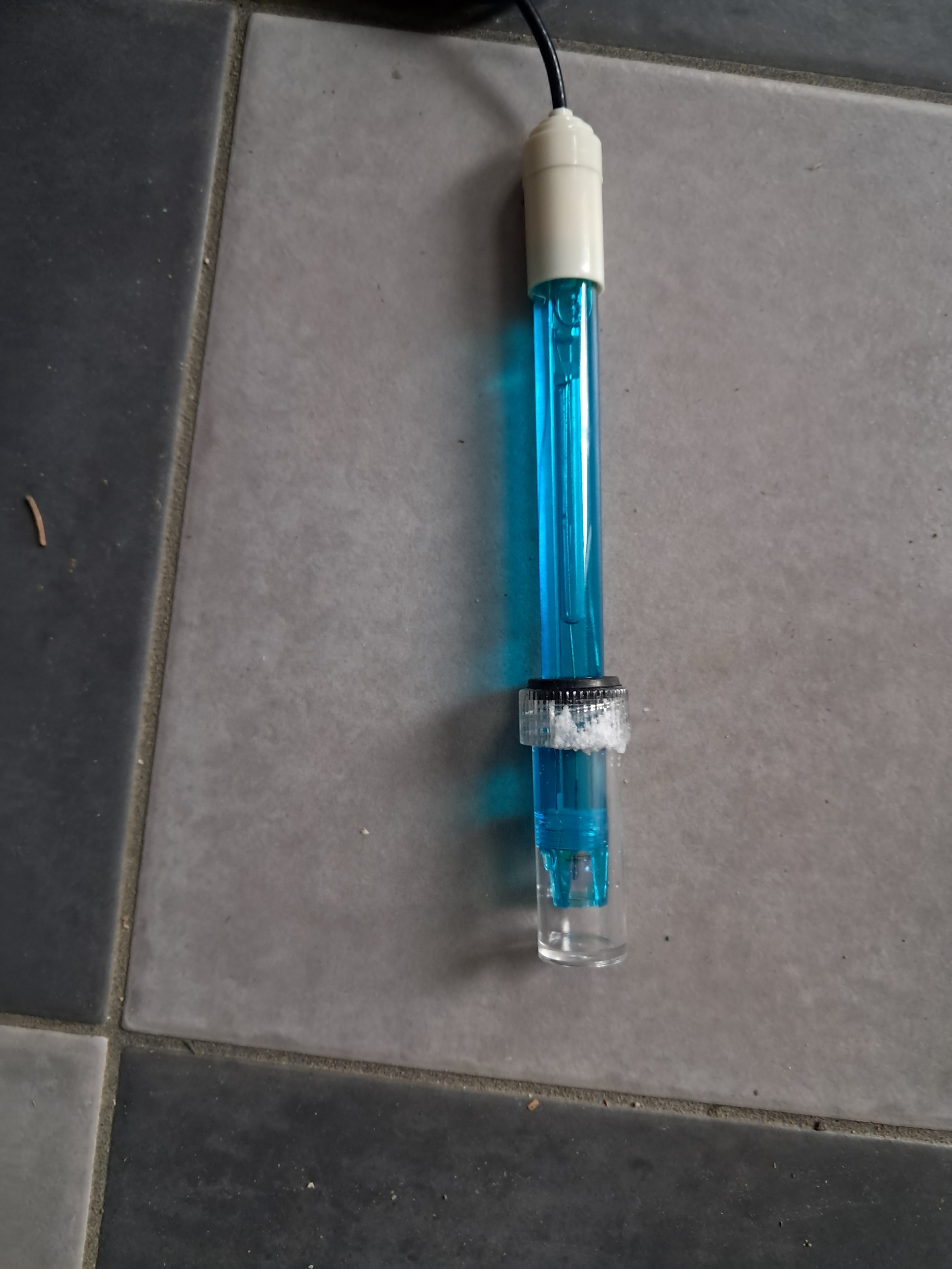

Juste une petite question qui n’a (presque) rien à voir…
en regardant de plus pres ma sonde PH, je m’aperçoit que le niveau de liquide est tres bas…
et du sel s’est déposé sur le bouchon.
quel est cette solution ? à quoi est elle destinée, etc…
c’est du aliexpress, il y a fort à parier que le routour coute plus cher que la sonde…
alors c’est poubelle ou pas forcément ?
et pour étaloner vos sondes, vous utilisez quoi ?
Benoit, curieux.
salut cela fait maintenant une dizaine d années que je n utilise plus que des sondes aliexpress , ph et redox , je prend la marque yieryi et pour etre honnette ba elle font la meme chose que les sondes original astralpool mais pour 4 a 5 fois moins cher .
pour l etalonnage avant j achetait chez cash piscine des petit flacon de 30ml que je gardais 2 a 3 ans et maintenant je prend aussi sur aliexpress mais en sachet one shot .
normalement il faut les stocker dans une solution kcl si je dit pas de betise , perso en fin de saison , je les laisse tremper 30min dans de l acide chloridrique je rince , 30min dans de la javel je rince et une fois que j ai mis mon produit d hivernage dans la piscine je rempli le petit reservoir de stockage avec .
les sondes ph me font 4 a 5 ans et les redox 3 a 4 ans en moyenne .
Oui c est bien KCL
Pourquoi les laver a l acide chlorhydrique, l’ eau de javel etc… ? C est ma seconde saison avec sondes et injection, celle de pH a du noir dedans pas bon signe j imagine)
c est un pisciniste qui m avais dit de faire ca quand une de mes sondes deconnais ( mon regul ne prenais plus l etalonnage sur cette sonde ) , 30 min dans l acide chloridrique et ensuite la javel et elle repartis pour 2 ans .
depuis a chaque fin de saison je fait le combo :wink:
