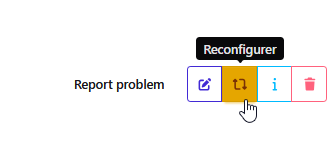

Il faut modifier le convertisseur puis redémarrer Z2M puis reconfigurer la carte

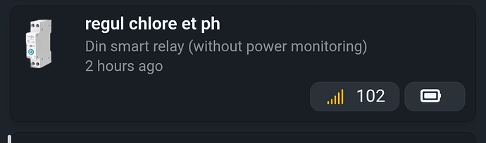

Je pense avoir avancé sur le soucis du LQI faible. J’ai oublié d’activer l’antenne externe.
Version 1.11 :
Bonjour à tous
Comment se passe la calibration des sondes ?
Il y a un switch exposé qui bascule en mode calibration ? Si quelqu’un à des infos je suis preneur
salut tous est expliquer en deput de post avec les capture d ecrans.

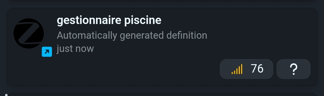

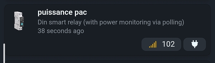

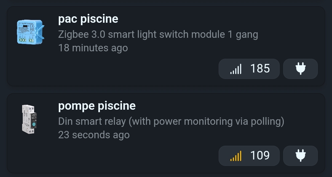

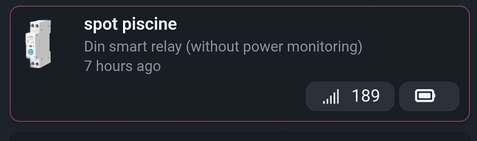

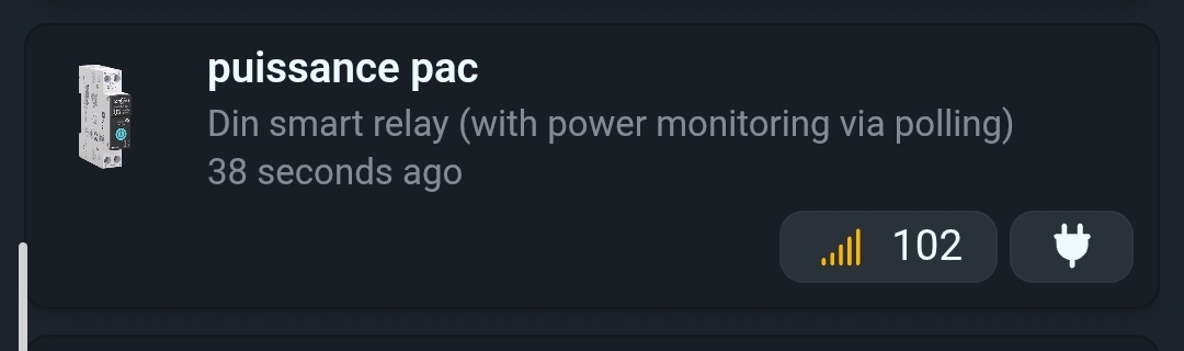

Avec l’antenne externe activée correctement (version 1.1 du code) je suis passé de LQI 40 à LQI130 !
bonjour ,
chez moi il etait entre 3 et 10 et maintenant j avoisine les 70/80 , par contre tout mes autres modules qui etait aux alentour de 50 sont maintenant a plus de 100 .
donc la fonction routeur a l air de super bien fonctionner .

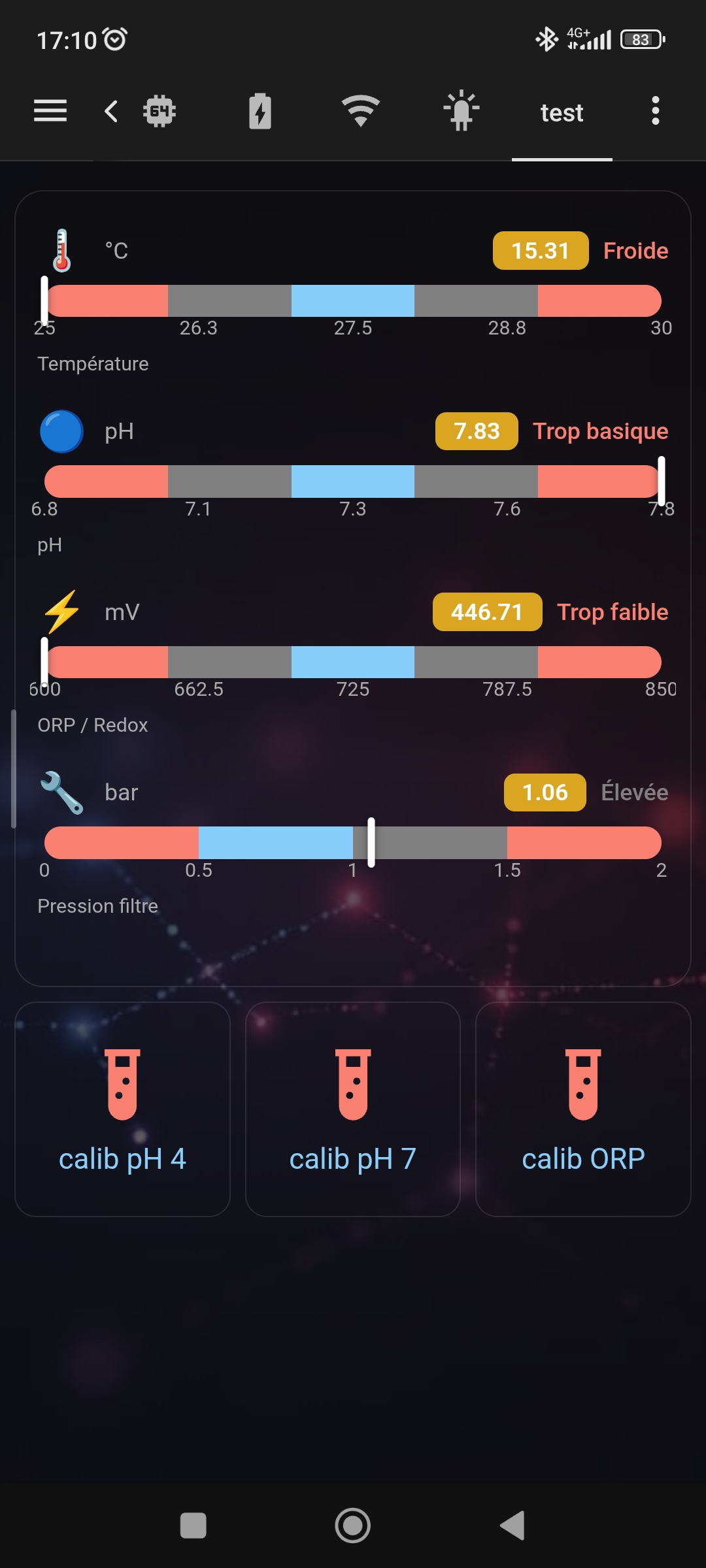

le code de la carte principal
type: custom:button-card
show_name: false
show_icon: false
show_label: true
label: |
    const ph = parseFloat(states['sensor.gestionnaire_piscine_ph_9'].state);
    const orp = parseFloat(states['sensor.gestionnaire_piscine_orp_12'].state);
    const temp = parseFloat(states['sensor.gestionnaire_piscine_temperature_10'].state);
    const pres = parseFloat(states['sensor.gestionnaire_piscine_bar'].state);
    function getStatus(val, ranges) {
      for (let r of ranges) {
        if (val >= r.min && val <= r.max) return r;
      return { label: 'Hors plage', color: 'salmon' };
    function getPosPct(val, min, max) {
      return Math.min(100, Math.max(0, ((val - min) / (max - min)) * 100));
    function buildBar(val, min, max, segments, unit, icon, name, statusRanges) {
      const status = getStatus(val, statusRanges);
      const pct = getPosPct(val, min, max);
      const ticks = [];
      const step = (max - min) / 4;
      for (let i = 0; i <= 4; i++) {
        const v = min + i * step;
        ticks.push(`<span style="position:absolute;left:${i*25}%;transform:translateX(-50%);font-size:11px;color:#aaa;">${Math.round(v*10)/10}</span>`);
      const gradSegments = segments.map(s => `${s.color} ${s.from}% ${s.to}%`).join(', ');
      return `
        <div style="margin-bottom:18px;">
          <div style="display:flex;align-items:center;gap:10px;margin-bottom:6px;">
            <span style="font-size:22px;">${icon}</span>
            <span style="color:#aaa;font-size:13px;">${unit}</span>
            <div style="margin-left:auto;display:flex;align-items:center;gap:8px;">
              <div style="background:goldenrod;color:white;font-size:13px;font-weight:600;padding:3px 10px;border-radius:6px;">${val}</div>
              <span style="color:${status.color};font-size:13px;font-weight:500;">${status.label}</span>
            </div>
          </div>
          <div style="position:relative;height:18px;border-radius:9px;background:linear-gradient(to right,${gradSegments});overflow:visible;margin:0 4px;">
            <div style="position:absolute;left:${pct}%;top:-5px;transform:translateX(-50%);width:4px;height:28px;background:white;border-radius:2px;box-shadow:0 0 4px rgba(0,0,0,0.5);"></div>
          </div>
          <div style="position:relative;height:18px;margin:0 4px;">
            ${ticks.join('')}
          </div>
          <div style="color:#aaa;font-size:11px;margin-top:2px;">${name}</div>
        </div>`;
    const phStatus = [
      { min: 0,    max: 6.99, label: 'Trop acide',   color: 'salmon' },
      { min: 7.0,  max: 7.19, label: 'Acceptable',   color: 'grey' },
      { min: 7.2,  max: 7.4,  label: 'Idéal',        color: 'lightskyblue' },
      { min: 7.41, max: 7.6,  label: 'Acceptable',   color: 'grey' },
      { min: 7.61, max: 99,   label: 'Trop basique', color: 'salmon' },
    const orpStatus = [
      { min: 0,    max: 649,  label: 'Trop faible',  color: 'salmon' },
      { min: 650,  max: 699,  label: 'Acceptable',   color: 'grey' },
      { min: 700,  max: 750,  label: 'Idéal',        color: 'lightskyblue' },
      { min: 751,  max: 800,  label: 'Acceptable',   color: 'grey' },
      { min: 801,  max: 9999, label: 'Trop élevé',   color: 'salmon' },
    const tempStatus = [
      { min: 0,    max: 25.9, label: 'Froide',       color: 'salmon' },
      { min: 26,   max: 26.9, label: 'Acceptable',   color: 'grey' },
      { min: 27,   max: 28,   label: 'Idéal',        color: 'lightskyblue' },
      { min: 28.1, max: 28.9, label: 'Acceptable',   color: 'grey' },
      { min: 29,   max: 99,   label: 'Trop chaude',  color: 'salmon' },
    const presStatus = [
      { min: 0,    max: 0.49, label: 'Trop faible',  color: 'salmon' },
      { min: 0.5,  max: 1.0,  label: 'Idéal',        color: 'lightskyblue' },
      { min: 1.01, max: 1.5,  label: 'Élevée',       color: 'grey' },
      { min: 1.51, max: 99,   label: 'Colmatage',    color: 'salmon' },
    const phBar = buildBar(ph, 6.8, 7.8, [
      {from:0,  to:20,  color:'salmon'},
      {from:20, to:40,  color:'grey'},
      {from:40, to:60,  color:'lightskyblue'},
      {from:60, to:80,  color:'grey'},
      {from:80, to:100, color:'salmon'}
    ], 'pH', '🔵', 'pH', phStatus);
    const orpBar = buildBar(orp, 600, 850, [
    ], 'mV', '⚡', 'ORP / Redox', orpStatus);
    const tempBar = buildBar(temp, 25, 30, [
    ], '°C', '🌡️', 'Température', tempStatus);
    const presBar = buildBar(pres, 0, 2, [
      {from:0,  to:25,  color:'salmon'},
      {from:25, to:50,  color:'lightskyblue'},
      {from:50, to:75,  color:'grey'},
      {from:75, to:100, color:'salmon'}
    ], 'bar', '🔧', 'Pression filtre', presStatus);
    return `<div style="padding:12px 4px;font-family:sans-serif;background:transparent;">
      ${tempBar}
      ${phBar}
      ${orpBar}
      ${presBar}
    </div>`;
styles:
  card:
    - background: rgba(0,0,0,0)
    - border-radius: 16px
    - padding: 8px
  label:
    - text-align: left
    - width: 100%
    - padding: 0

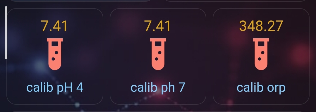

le code de la carte calibration
show_name: true
show_icon: true
type: button
entity: button.calibration_ph_4_01
name: calib pH 4
icon: mdi:test-tube
show_state: false
hold_action:
  action: perform-action
  perform_action: button.press
    entity_id: button.calibration_ph_4_01
grid_options:
  columns: 4
  rows: 2
uix:
  style: |
    :host {
      --uix-icon-color: salmon;
    ha-card {
      color: lightskyblue;
      --ha-card-background: rgba(0,0,0,0);
    ha-card::before {
          content: "{{states ('sensor.gestionnaire_piscine_ph_9')}}";
          white-space: pre;
          font-size: 18px;
          color: goldenrod;
bien sur tout est aux couleur de mon dashboard il y a juste a modifier dans le code suivant les gouts et couleurs
EDIT
je vient de faire des essais et tout fonctionne j ai mis a jour le code pour generer les boutons ou il y avais une erreur .
j ai aussi mis a jour le code de la carte en mettant le hold_action et en ajoutant le taux ph et redox au dessus de l icone ce qui permet d avoir un visuel direct pour la calibration .
Beau travail et d’avance merci.
Suggestion en passant :
Sur les.bandzs de couleur, faire correspondre la couleur avec la donnée
  • Température : bleu profond, turquoise, vert émeraude, jaune-orange, rouge
  • pH : reprendre les couleurs sur les bandelettes pH
  • Redox : rouge, jaune, vert, orange, violet
Sur les icônes de calibration, faire correspondre la couleur de l’icône avec la couleur correspondante à la valeur ciblee. La valeur affichée au-dessus en blanc et lorsque la valeur correspond à la cible mettre le texte de la même couleur.
salut @Bensmens tout mes dasboard sont couleurs salmon , lightskyblue et goldenrod c est pour ca que je suis rester sur la meme chose ensuite a chacun d adapter a son theme au gres de ses envie en modifiant la carte :+1::+1:
