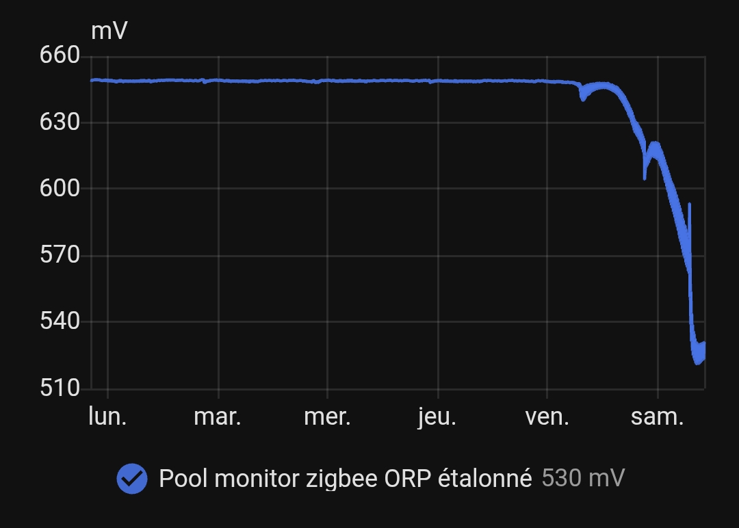

Au vu des derniers échanges et de la très grande stabilité de mon ORP mesuré sur le mois entier (entre 647 et 650 mV), je pensais reetalonner le système avec mes 2 solutions (250 mV et verif avec 650 mV) pour vérifier que c'était toujours ok (c'était le cas le mois dernier). Mais surprise aujourd'hui, une chute importante sur quelques heures vers 530 mV (capture ci-dessous).
Je ne suis pas chez moi pour vérifier si tout est ok, mais il y a peut être un seuil de réaction de la carte ? Car ça paraît soudain et brutal après un mois de stabilité sur 2-3 mV.
Je suis en chambre de mesure en parallèle du circuit principal, il y a peut être un peu d'inertie dans le renouvellement de l'eau. Ça mériterait d'être verifié avec une solution calibrée loin de 650mV (vers 900mV) ou intermédiaire entre 200mV et 650mV si quelqu'un l'a fait.
