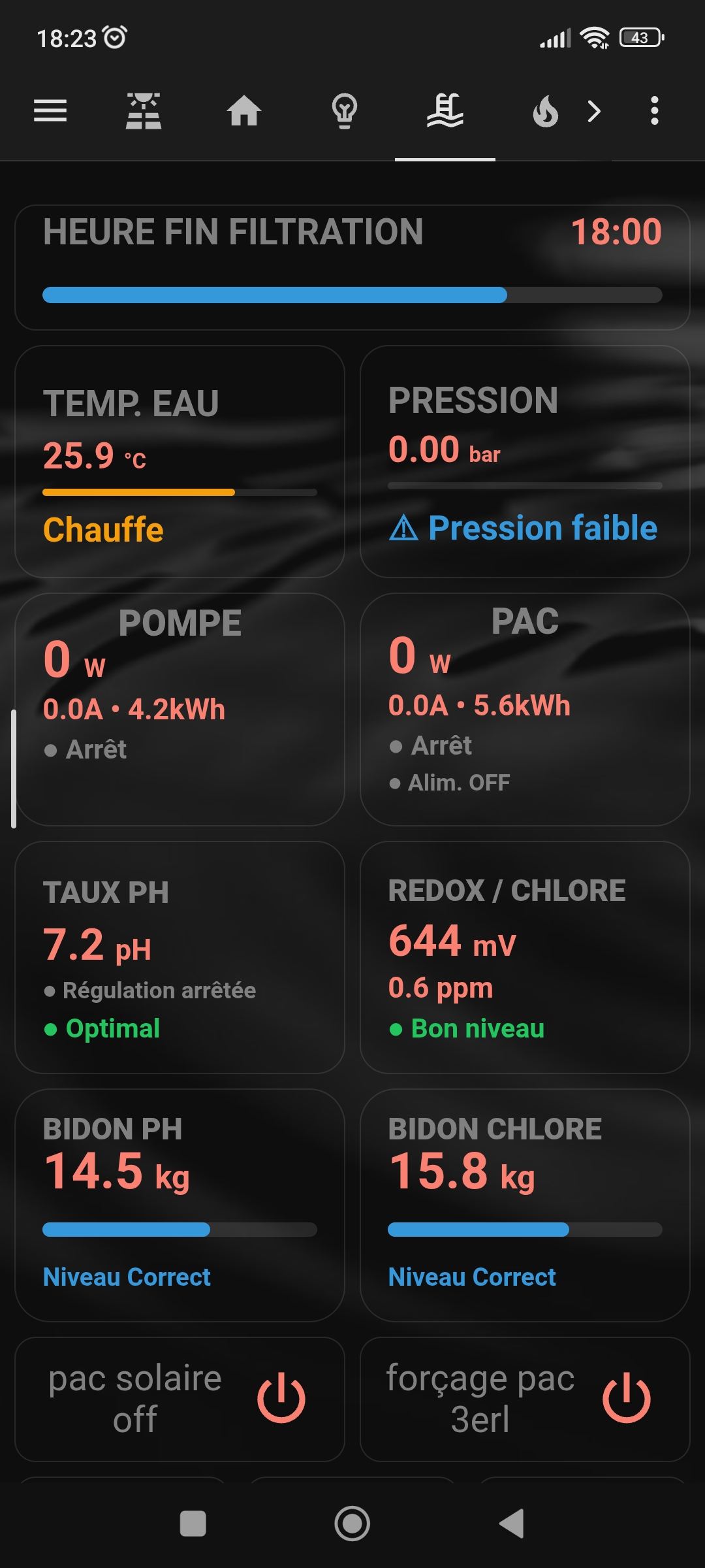

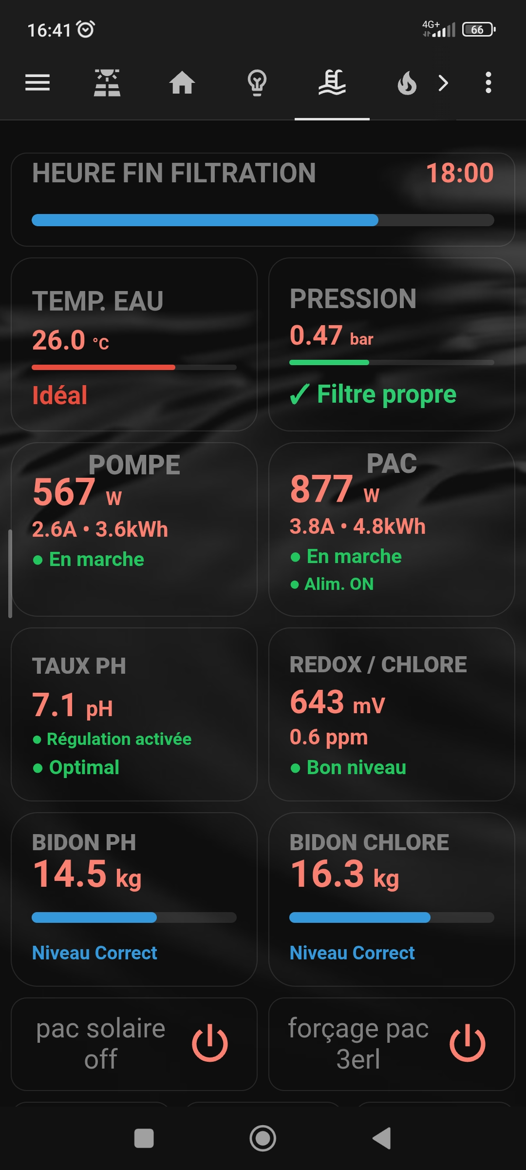

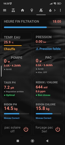

j ai refait des essais de dashboard sous differents angles car mes essais ne me plaisais pas trop et j ai trouvé ce qui me convient ,
je vous partage une capture si certains sont interresser je pourais partager les cartes .

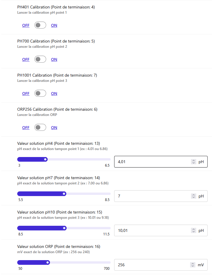

Je suis en train de revoir le firmware pour avoir un 3e point de calibration pour le pH et surtout de pouvoir régler les valeurs de calibration depuis Z2M ou HA. Je teste encore mais ça a l’air de fonctionner. J’ai juste l’OTA qui prend un temps fou (~1 à 2 h !!). Par contre pour le chlore j’ai toujours lu qu’il faut un potentiel redox d’environ 650mV car le taux de chlore libre dépend de pleins de paramètres.
Voilà ce que ça donne dans Z2M :
Ajout d’un 3e point de calibration
Point 1 : Calibration entre 3 et 6.5 réglable
Point 2 : Calibration entre 5.5 et 8.5 réglable
Point 3 : Calibration entre 8.5 et 11.5 réglable
Ajout d’un filtre de Kalman pour lisser les données pH et ORP
Affichage des paramètres enregistrés en NVS (mémoire non volatile) au reboot
Mise à jour OTA (mais qui marche pas très bien je trouve c’est long !)

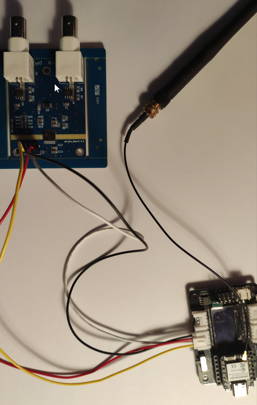

Je comprends pas car quand je compare la carte de loic et la tienne il y a beaucoup plus de composants (condensateur…transistor…resistor?, et tu sembles dire juste 4 fils a brancher si on doit ajouter ton esp sur carte Louc afin d obtenir l equivalent… si tu peux m eclairer, merci? (Sinon top job et bonne idée)
en effet j’ai ajouté quelques fonctions à la carte de Loic, notamment un convertisseur 3.3V vers 5V pour l’I2C et le nécessaire pour la pression et la température en plus du Xiao. Cependant il n’est pas nécessaire d’alimenter la carte de Loic en 5V, on peut l’alimenter en 3.3V. On perd juste en amplitude de mesure. Ainsi le xiao peut se brancher directement :
Le firmware avec OTA et 3 points de mesures pour la calibration arrive bientôt. Il fonctionne mais je n’ai pas encore testé la calibration. Par contre il faudra le flasher depuis un pc avec Arduino IDE, le firmware actuel ne permettant pas l’OTA.
Merci pour ton retour, je vois que tu as fait une carte additionnel sur ta photo dans le cas je suppose où on a deja la carte de loic, possible d avoir pcb et schema?
C’est celle ci :
