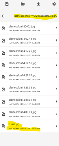

Mon image est là :

regarde par là pour les chemins si tu mets pas le bon chemin dans ton action c’est normal
Non comme indiqué dans mon message précèdent pour enregistré le snapshot, tu as 2 endroit possible de base, www/ ou /media/ derrière ça tu peux ajouter d’autres dossiers si tu le souhaites mais surtout le nom du fichier.
Pour ensuite les envoyer si enregistrer dans www/ c’est /local/ et pour /media/ c’est /media/local/ suivi éventuellement des dossiers si tu en as précisé et du nom de fichier.
Pas besoin de mettre de config/ ou homeassistant/ et comme précisé precedemment pas besoin de allow_e…

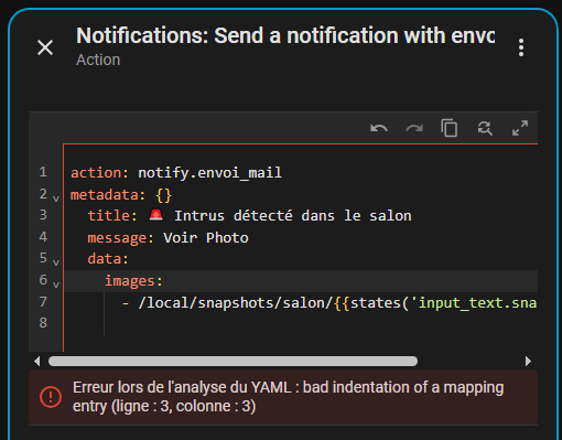

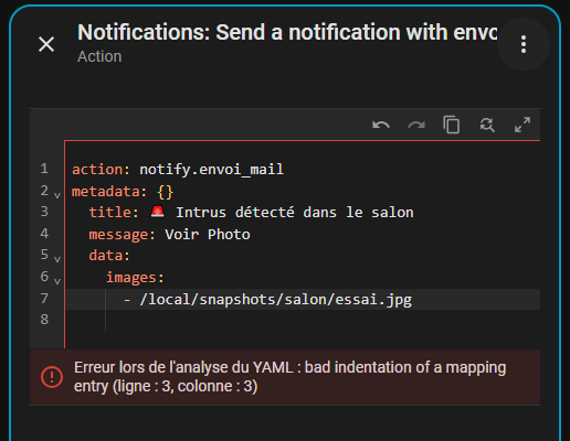

PGB53:
il te manque data: en dessous de metadata: {}
action: notify.envoi_mail
metadata: {}
title: 🚨 Intrus détecté dans le salon
message: Voir Photo
images:
- /local/snapshots/salon/essai.jpg

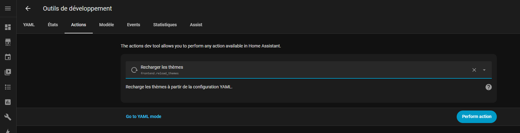

Test directement dans outils de dev, onglet actions. C’est plus simple que dans une automatisation.
