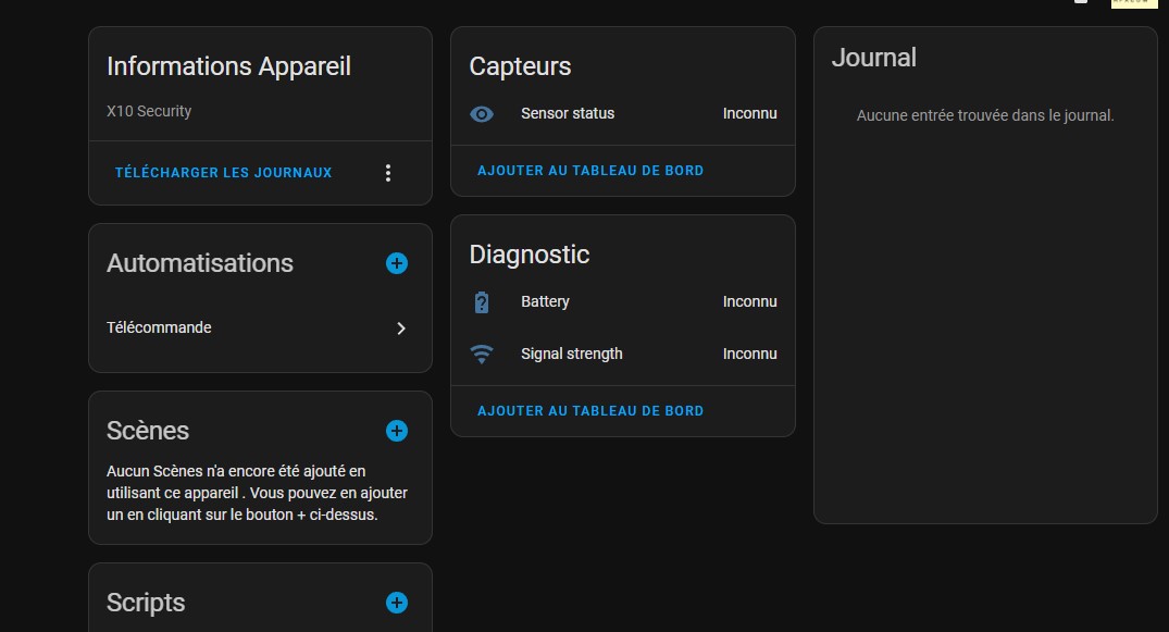

J’ai 2 telecommandes Chacon 4 boutons 34947, il me semble qu’elles sont compatibles RFXcom,
J’ai bien le module qui est configuré et en detection auto, j’ai d’ailleurs ajouté mes 3 volets roulants RTS par ce biais (en trouvant les ID dans mes anciennes configs domotics)
Mais la, je vois pas comment les inclures
Si vous avez déjà eu le cas ?
Screenshot_3
Pour info : je suis sur la dernière version de HA et sur un pi3 avec un RFXCom Émetteur-récepteur USB 433,92 MHz avec support Somfy version XL - Rfxcom

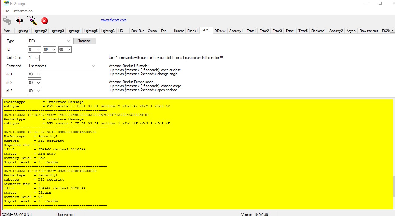

Si tu peux tester avec le Rfxmngr sous Windows, sera plus simple !
@+DOM

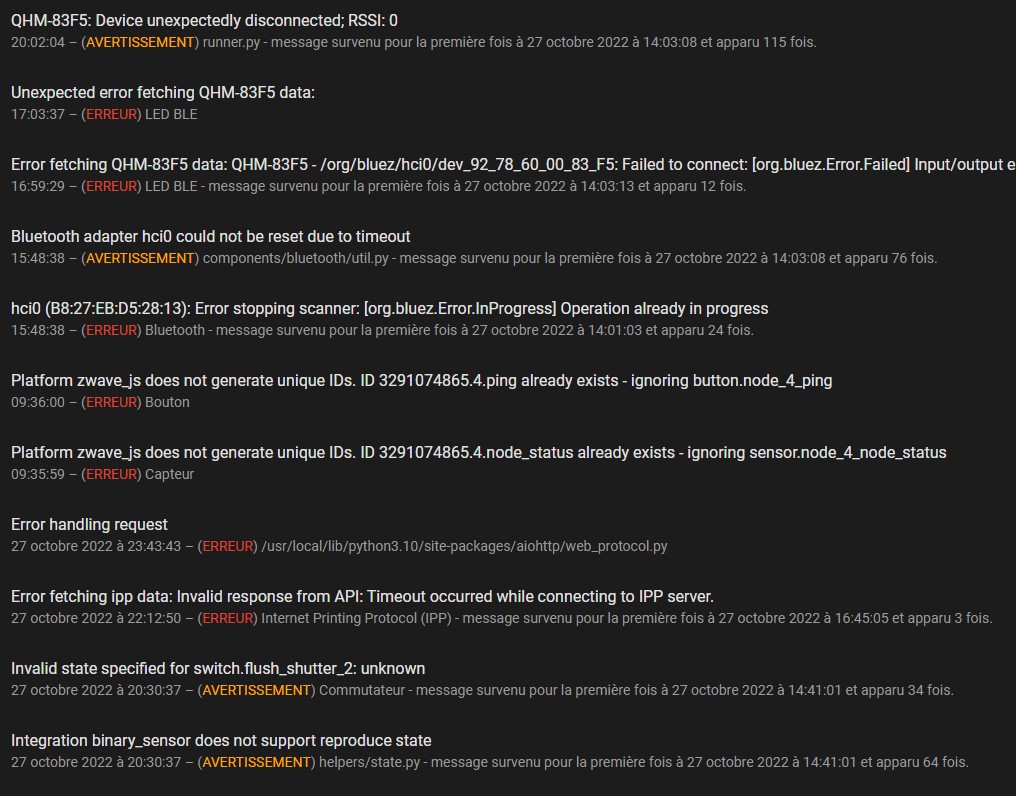

J’ai pas ça par contre, j’ai mass d’erreur… oO faut que je me penche dessue.
Je crois que je vais passer par windows en effet. Merci

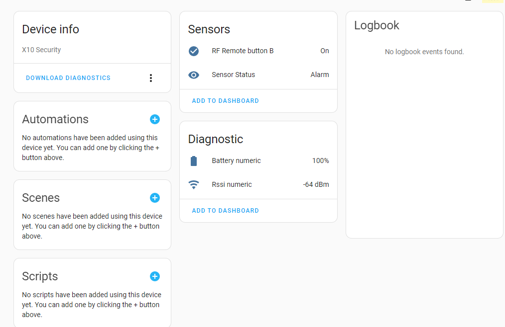

Pour faire suite à Télécommande en porte clé? - #20 par olybop
Le chacon est donc bien détecté
par HA en passant par le manager RFXcom
J’ai ajouté l’ID detecté dans HA et ma device est bien ajoutée. Les télécommandes sont donc OP.

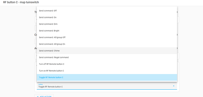

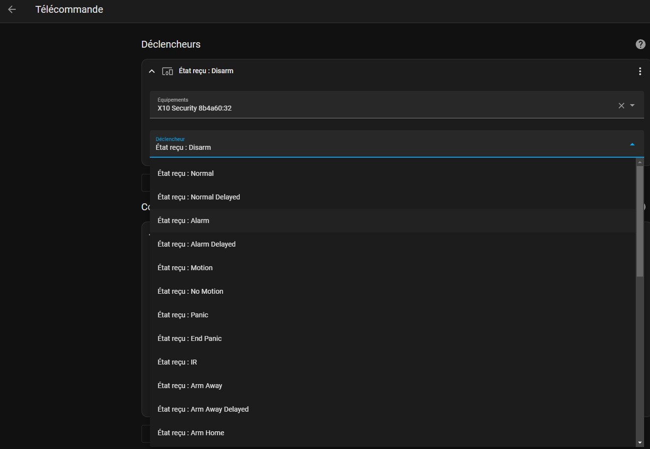

Par contre, bizarre les déclencheurs, je faisais un test pour voir si les boutons réagissent bien dans un scénario mais rien ne se passe…

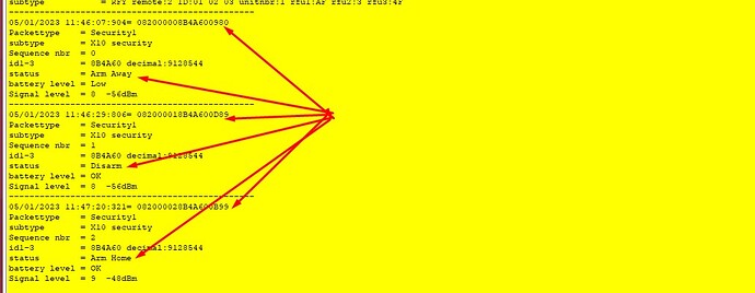

Il faut essayer…chez moi j’ai aussi plusieurs options mais q’un ou deux marchent

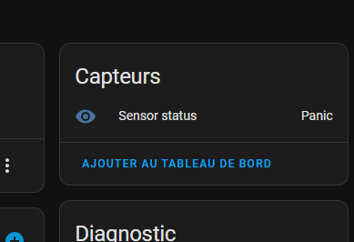

ouép sauf que le seul capteur c’est un « sensor status » et il ne remonte aucun état, ça reste en inconnu et dans la liste, j’ai pas de « send command », uniquement des « état reçu »…

J’ai bien des données…peut-être re-appairer?

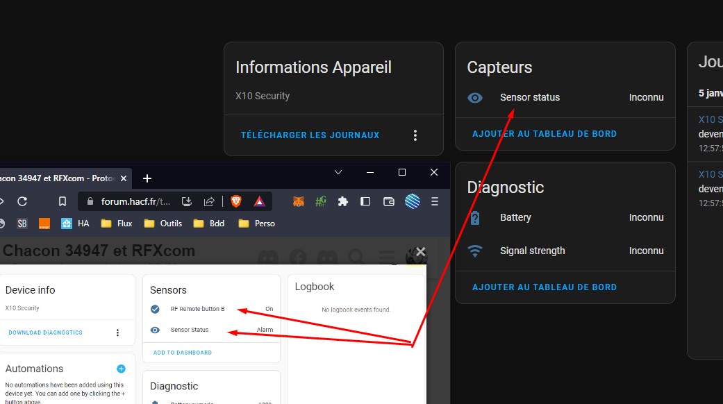

To voix chez moi le status ne dit rien, just quand j’utilise le bouton, quelquechose marche via l’automation.
Le script automation j’utilise aussi pour re-set le status , comme un ‹ toggle ›
Et mon HA à bien enregistré tout ça … je n’avait pas besoin de qrentrer des hex/dec

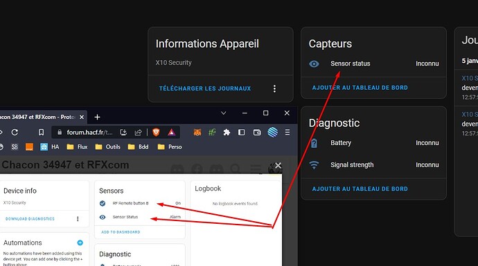

ouép, je pense qu’il y a plusieurs soucis :
regarde toi il y a bien un bouton detecté, moi juste un sensor.

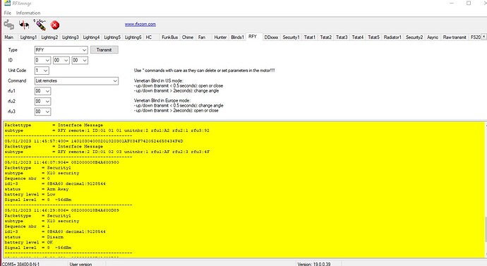

et dans mon rfx manager, j’ai un ID par bouton (4 bouton sur la chacon34947)
3 boutons testés avec les 2 derniers chiffres qui changent.

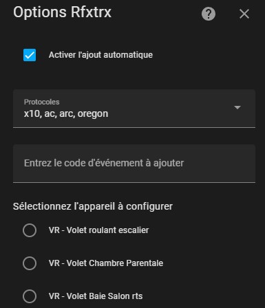

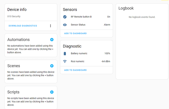

ok j’ai trouvé !
il fallait (enfin je crois) activer lightning4 dans les protocoles comme l’as mis blogmotion [Domoticz] Utilisation d’une télécommande 4 boutons Chacon 34947
la j’ai bien le statut du bouton qui remonte
Comme j’ai dit avant… les protocols…moi j’ai ouvert tout (!) :slight_smile:
ouep t’avais raison. j’avais lu je sais pu ou qu’il ne fallait pas tout ouvrir (je sais plus pourquoi par contre ^^)
