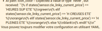

J’essaie de faire un badge qui change de couleur en focntion de l’état de la variable
Jai regarder le sujet qui parle de cela , je pensais avoir fait ce qu’il faut mais cela ne marche pas
ou est mon erreur ?
merci
type: custom:mushroom-template-badge
content: LTARF
icon: mdi:mushroom
entity: sensor.cle_linky_current_price
icon_color: |
{% if states('sensor.cle_linky_current_price') == 'HEURES SUP ETE' %}
green
{% elif states('sensor.cle_linky_current_price') == 'H CREUSES ETE' %}
orange
{% elif states('sensor.cle_linky_current_price') == 'H PLEINES ETE' %}
orange
blank
voici ce que j’ai
enthalpie:
icon_color:
c’est color: et non icon_color:.

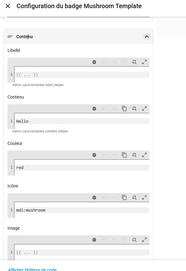

Le pire dans l’histoire c’est qu’il n’y a même pas besoin de passer par la doc ou du yaml, tout est deja dans l’interface
Oui, mais si t’as pas envie d’avoir un champignon rouge qui dit hello… c’est un peu limitant…
@Tochy
je ne vois pas dans léditeur visuel comme faire sans écrire

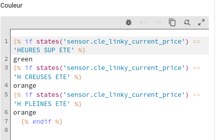

cependant avec « color » je n’ai pas de changement de couleur avec les différentes étapes
EDIT: trouvé soucis de syntaxe dans les conditions là c’est bon
color: |
green
orange
red

Bien sûr qu’il faut écrire le template puisque tu travailles avec une carte mushroom template, mais juste le template ce qui évite les erreurs sur les balises yaml et évite d’en inventer pour la carte dédiée.

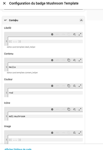

Ce qu’on essaie de te dire c’est que l’interface graphique propose des champs et que dedans tu mets des templates…

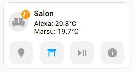

Tiens regarde ce post, dans les tutos j’utilise des cartes mushroom template et il y a des captures d’écran…
Et en plus on termine par un mini tuto sur les templates…
Bonjour à tous !
Je me jette à l’eau et j’ai le plaisir de vous présenter la toute dernière mouture de ma carte à tout faire :
Ma carte pièce ou « room card »
[image]
Elle a l’air d’une carte tuile toute simple comme celle d’un aspirateur par exemple:
[image]
Et c’est bien le but ! Mais ne vous y trompez pas, ici, absolument tout est configurable, et mieux encore, tout est configurable simplement et sans YAML !
Bref c’est la carte de base de l’ensemble de mon dashboard. Elle me permet d’…
