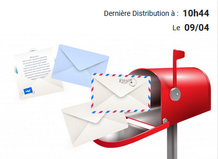

Bien sûr, ce n’est qu’un proposition (les goûts, les couleurs) et surtout un exemple d’utilisation pour un détournement afin que tout le monde puisse s’amuser :+1:
J’ai donc installé la carte « custom:card-templater » et j’ai ajouté un tape-action sur l’image afin de réinitialiser le « input_boolean.boite_aux_lettres » après avoir retiré le courrier de la boite à lettre.
J’ai bien pris note de tes remarques sur le chemin et le « nul » et j’essayerai de ne pas reproduire l’erreur dans mes prochaines cartes.
Merci encore @Clemalex pour ce bel exemple de carte personnalisée. :+1:

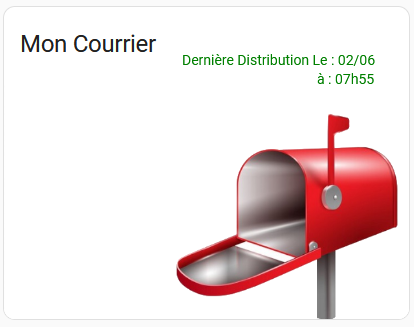

Boite aux lettres pleine
boite pleine
Boite aux lettres vide
boite vide

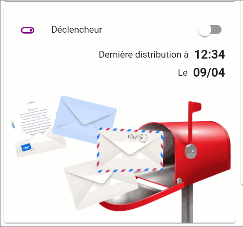

Et voici comment faire si tu ne veux utiliser qu’une seule image et appliquer un niveau de gris sur l’image.
Cela te permet de n’utiliser que card-mod et plus card-templater (plus besoin de gérer une secondes images) :

Ce coup là, cette carte est bien optimisée, elle remplace déjà le précédent modèle. :+1:
ps:
En fait, le déclencheur n’est pas visible sur la carte, c’est en cliquant sur l’image que le changement s’effectue.

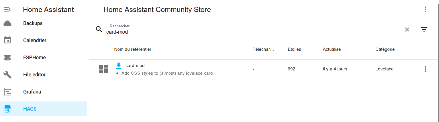

Le plus simple est d’installer card-mod avec HACS.
tu recherche card-mod et tu clic dessus en suite en bas à droite tu aura un bouton télécharger, tu clique dessus et cela s’installe.

Ensuite sur mon tableau de bord, je peux ajouter les cartes mushroom mais pas la carte-mod
card-mod n’est pas une carte mais permet d’appliquer des styles CSS à divers éléments.

Tu as essayé de mettre une carte condition ? Et deux cartes images suivant l’état d’une entité ?
Merci,
Je savais que tu aurai une solution à m’apporter, et cela marche nickel :wink:
De mon coté j’ai trouvé ça, qui fonctionne très bien, mais je n’ai pas réussi à justifier le texte sur la droite, du coup sur mon smartphone les deux lignes ne sont pas bien alignées.
J’ai aussi été obligé d’jouter un titre, sinon je manque de hauteur de carte pour les 2 lignes.
boite aux lettres
carte picture-elements
type: picture-elements
image: /local/icones/boite-aux-lettres.jpg
elements:
  - type: image
    tap_action:
      action: null
    entity: sensor.boite_aux_lettres_contenu
    style:
      top: 50%
      left: 50%
      width: 100%
    state_image:
      lettre: /local/icones/boite-aux-lettres.jpg
      colis: /local/icones/boite-aux-lettres-colis.jpg
      lettre et colis: /local/icones/boite-aux-lettres-pleine-colis.jpg
      vide: /local/icones/boite-aux-lettres-vide.png
  - type: state-label
    entity: sensor.boite_aux_lettres_heure
    title: Température Entrée
    prefix: ' à : '
    style:
      top: '-2%'
      left: 84.5%
      font-size: 9x
      color: green
  - type: state-label
    entity: sensor.boite_aux_lettres_jour
    prefix: 'Dernière Distribution Le :  '
    style:
      top: '-10%'
      left: 68%
      font-size: 9x
      color: green
title: Mon Courrier
