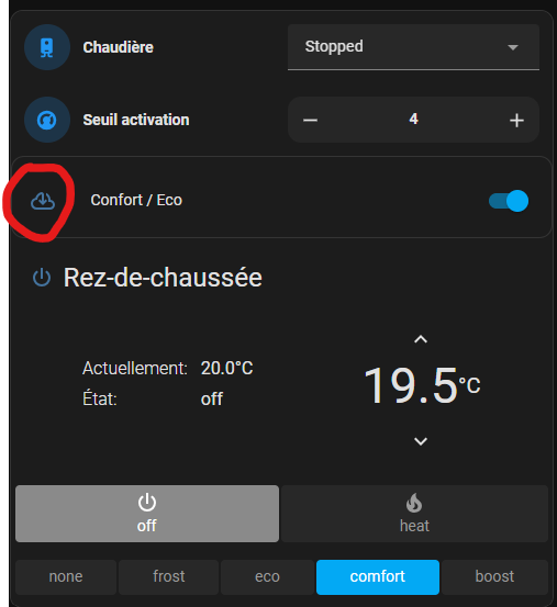

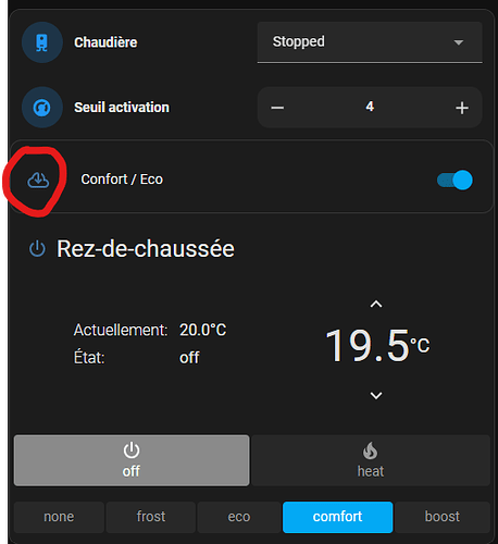

Changer l'icône d'une entité sur la scheduler-card
Quelqu'un sait-il comment changer l'icône d'une programmation effectuée avec l'intégration Scheduler ?
https://github.com/nielsfaber/scheduler-component
Ci-dessous, la carte scheduler-card (et son code) sur laquelle j'essaye de changer l'icône pour mettre mdi:calendar-clock

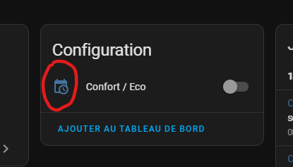

J'ai aussi changé l'icône de cette entité directement dans l'intégration, mais cela ne se met pas à jour sur la scheduler-card de mon tableau de bord :no_mouth:
Merci et bonne journée :slight_smile:
La scheduler-card est la 3ème carte :
type: custom:vertical-stack-in-card
  - type: custom:mushroom-select-card
    entity: select.central_mode
    icon: mdi:water-boiler
    fill_container: true
    layout: horizontal
    hold_action:
      action: none
    double_tap_action:
      action: none
    icon_type: icon
    primary_info: name
    secondary_info: none
  - type: custom:mushroom-number-card
    entity: number.boiler_activation_threshold
    name: Seuil activation
    icon: mdi:thermostat
    layout: horizontal
    fill_container: false
    display_mode: buttons
    hold_action:
      action: none
    double_tap_action:
      action: none
  - type: custom:scheduler-card
    include:
      - climate
    exclude: []
    title: false
    discover_existing: true
    time_step: 30
    sort_by:
      - state
      - title
    display_options:
      primary_info: default
      secondary_info: []
    show_header_toggle: false
    card_mod:
      style: |
        ha-card {
          max-height: 75px !important;
Dans l'intégration, l'icône que j'ai choisi apparaît bien pourtant:

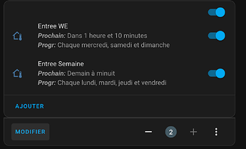

C'est possible via parametre icon (si ajout icon:entity il prends l'icone de l'entité )
si ajout icon;"hass: settings" prends l'icone setting de HA
type: vertical-stack
    include:
      - climate.entree
    exclude: []
    time_step: 5
    sort_by:
      - relative-time
    tags: entree
    discover_existing: false
    title: false
    display_options:
      secondary_info:
        - <i><b>Prochain:</b></i>{relative-time}
        - <i><b>Progr:</b></i> {days}
      icon: entity
    show_header_toggle: true

Merci beaucoup, cela semble fonctionner dans l’aperçu quand je modifie mais je viens de constater que je ne sais plus enregistrer les modifications de mes cartes. J’ai posté un sujet ici: Impossible d'enregistrer mes modifications de cartes lovelace en yaml
En tout cas, merci, le simple ajout de icon: entity renvoie un aperçu correct, même si je ne sais pas l’enregistrer ^^
Bonne journée,
@cazzzimir Cela fonctionne bien avec icon: entity
Par contre, je n’ai pas réussi avec icon: hass:settings Est-ce bien la syntaxe ?
