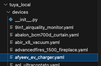

J’ai appelé ce fichier afyeev_ev_charger.yaml.
On se retrouve donc avec un contenu du répertoire config/custom_components/tuya_local/devices qui ressemble à ça:

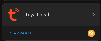

5. Ajoutez votre borne dans l’intégration
Cliquez sur ‹ Ajouter un appareil › :

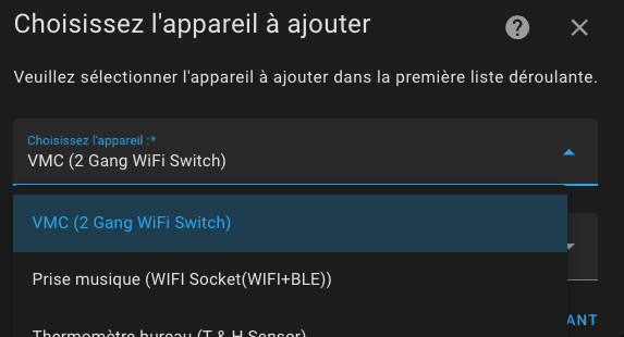

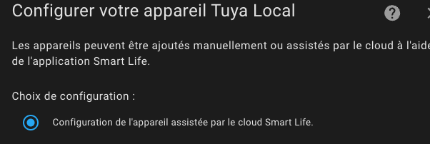

Choisissez votre mode de configuration:
Trouvez la borne dans la liste

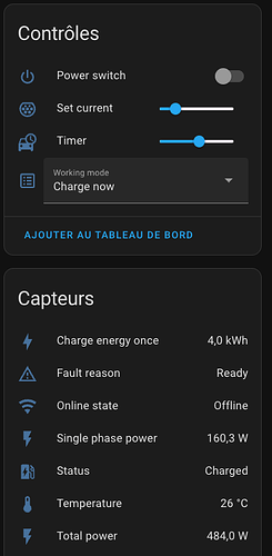

et vous devriez avoir un nouvel appareil avec toutes ces entités:

  2. La puissance consommée remontée dans l’app et dans HA sont fausses. Il y a toujours 484w d’affiché alors sur la borne on voit bien 0. J’ai été obligé de faire un helper pour forcer 0 si la borne n’est pas en charge.
Si c’est important pour vous, le mieux est d’en prendre une autre.

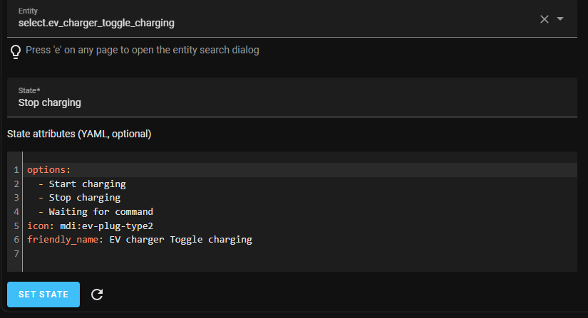

Bon, j’essaie de créer le YAML pour Solar Intergration mais je bloque sur les commandes pour démarrer ou arrêter la charge.
Dans le YAML de goodcell_ev_charger, il y a ça :
  - entity: select
    icon: "mdi:ev-plug-type2"
    category: config
    dps:
      - id: 124
        type: string
        mapping:
          - dps_val: "OpenCharging"
            value: Start charging
          - dps_val: "CloseCharging"
            value: Stop charging
          - dps_val: "WaitOperation"
            value: Waiting for command
Et dans HA, quand je regarde l’état, j’ai ça :
Normalement, le state est à Waiting for command mais si j’envoie Stop charging ou CloseCharging, ça n’arrête pas la charge qui est en cours.
Et ensuite, je ne sais pas comment déclarer ça dans le YAML de Solar Optimizer :
    action_mode: "service_call"
    activation_service: "switch/turn_on"
    deactivation_service: "switch/turn_off"
Le service pour modifier un select est : input_select.select_option
Donc faut que tu essayes :
activation_service: « select/select_option/Start charging »
Pas sur que ca marche.
Si ça marche pas il faut que tu te fasses un switch virtuel qui fait le select.select_option.
