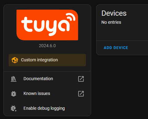

- Installer l'intégration Tuya Local via HACS

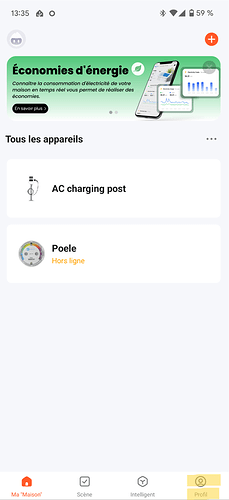

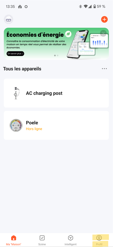

- Déclarer le chargeur dans l'application Tuya Smart sur un smartphone

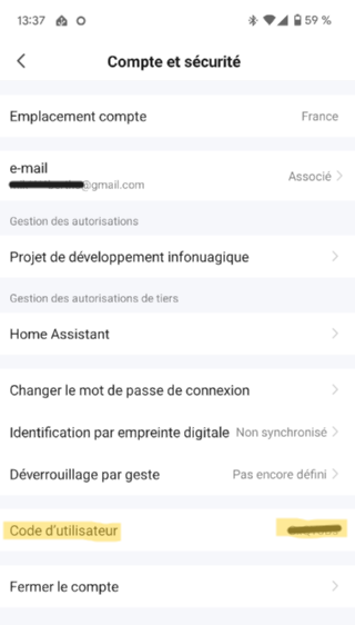

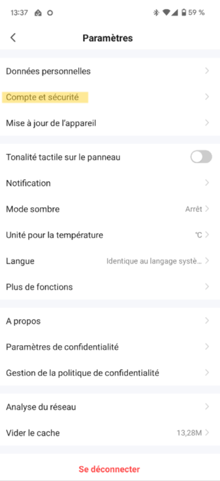

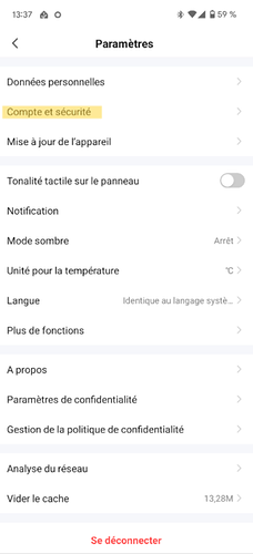

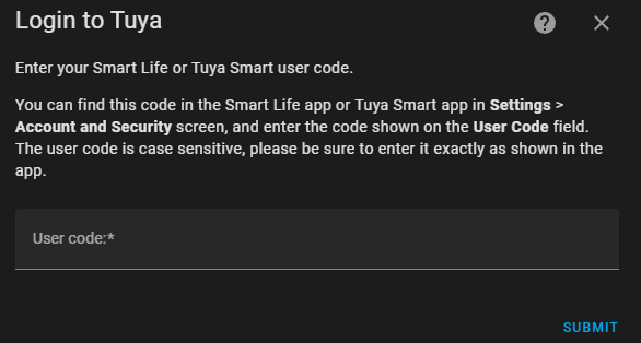

- Récupérer son code utilisateur dans l'application et suivant les étapes :
Déclaration du chargeur dans Tuya Local :

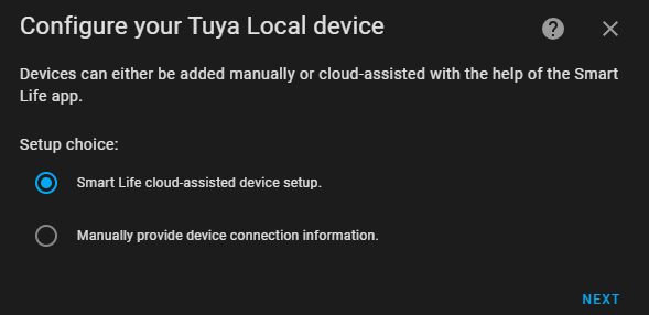

Ajouter un appareil :
Utiliser le Smart Life cloud et faire Suivant :
Renseigner le code utilisateur et appuyer sur Soumettre :

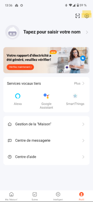

L'intégration va afficher un QR code, ouvrir l'application Tuya Smart, Cliquer sur le Profile en bas à droite de l'application puis sur l'icone Scan (à côté de l'icone écrou pour les parametres) et scanner le QR pour ensuite accepter la connexion.

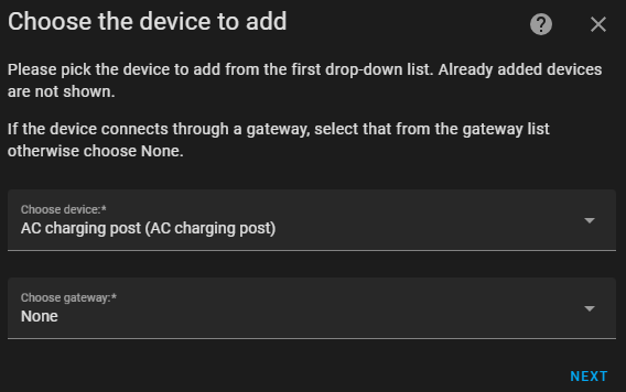

Dans HA, cliquer sur Soumettre dans la fenêtre affichant le QR code et une nouvelle fenêtre s'afficher avec en liste de choix les différents appareils déclarés dans l'aplication, choisir le chargeur :

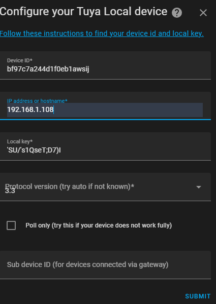

Faire 2 fois suivant pour arriver à cette fenêtre où il faudra renseigner l'adresse IP (si l'intégration ne la trouve pas toute seule) du chargeur sur votre réseau (penser à déclarer un bail DHCP) et NE SURTOUT PAS CHANGER l'ID DE L'APPAREIL :
Les autres paramètres n'ont pas besoin d'être changés et valider ensuite l'écran.
