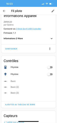

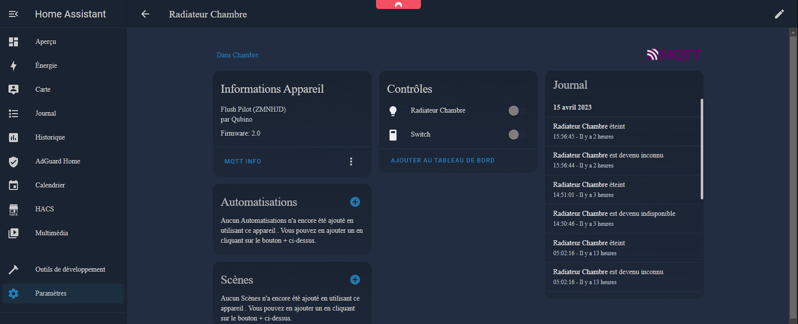

J ai sur mon radiateur un module qubino fil pilote . Je l’ai intégré à mon HA , mais par contre je ne sais pas le régler et surtout créer le thermostat pour gérer cette pièce
J’ai installé qubino wire pilot,
Mais ensuite je ne saisis pas comment intégrer mon radiateur et faire le thermostat.je m aperçoit que mon English n’est pas au top . …

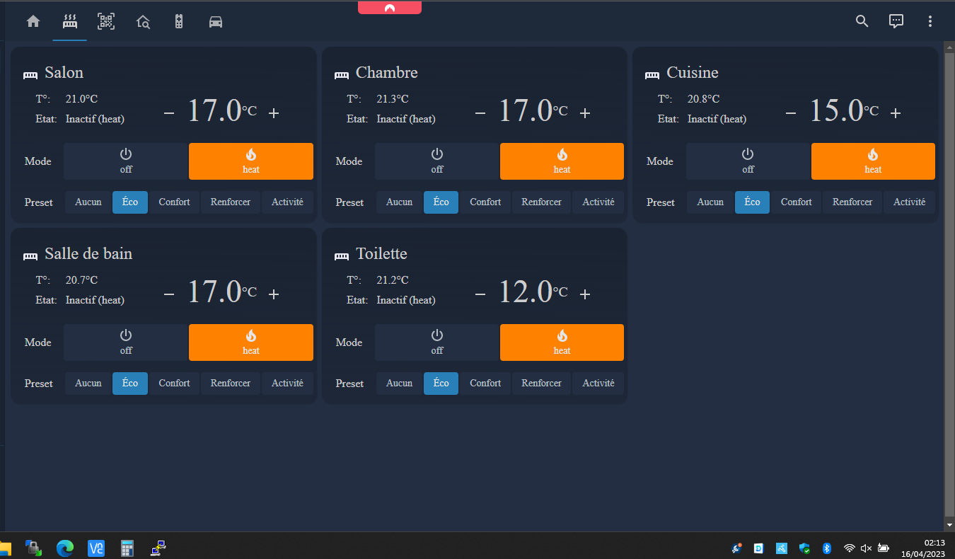

Voilà grâce à ton aide j’ai réussi .

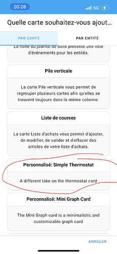

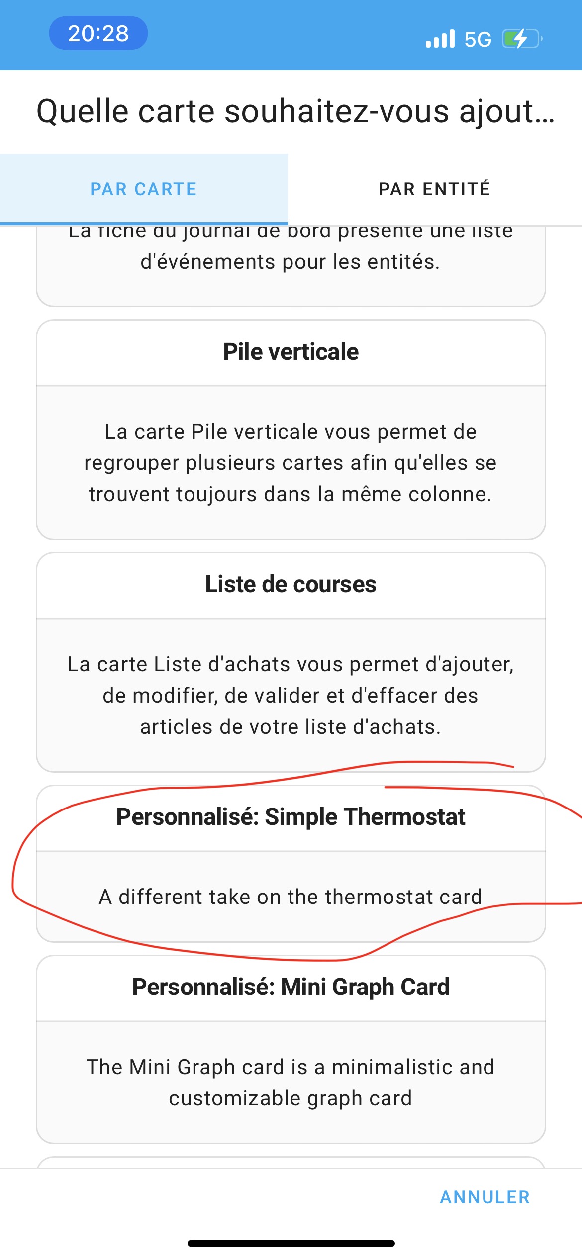

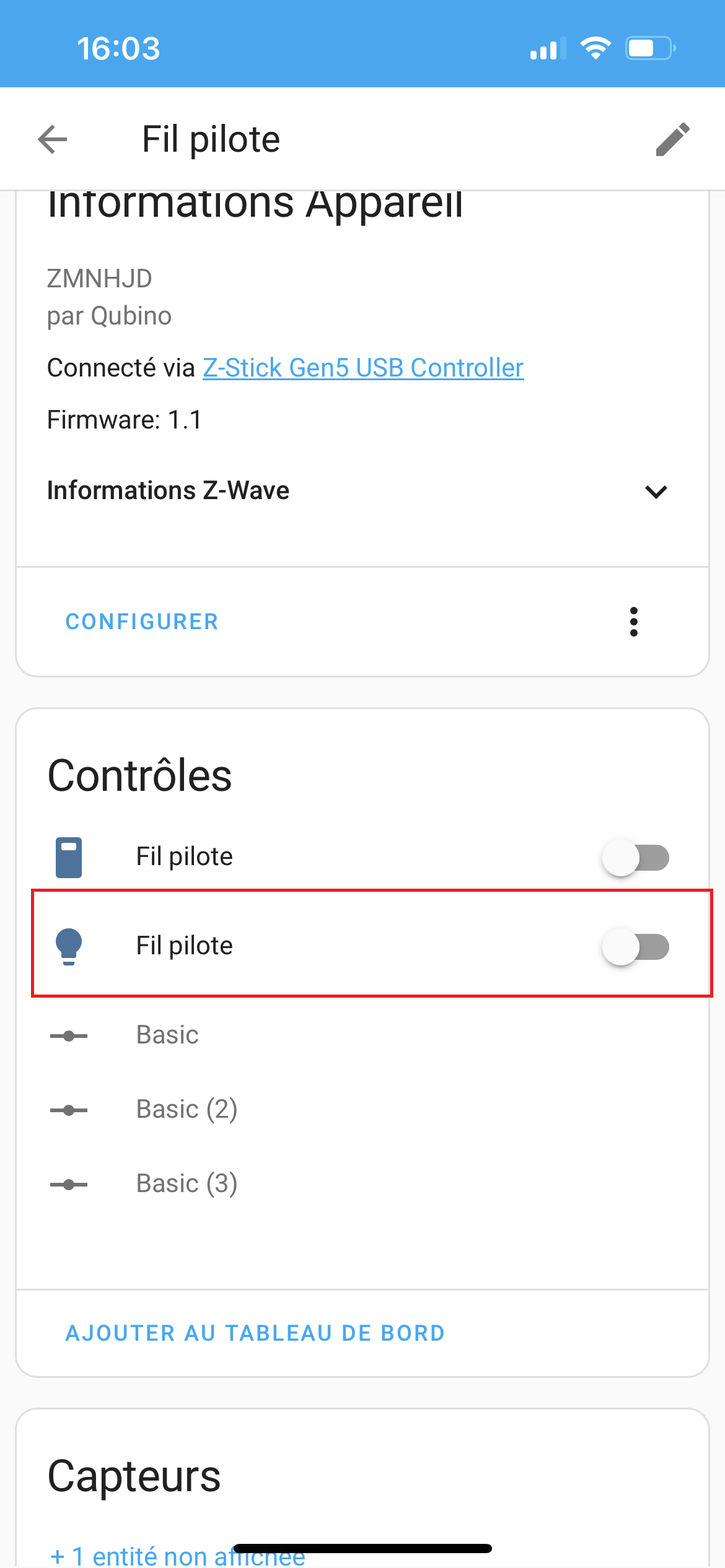

Reste une question comment avoir cette carte de thermostat avec off /confort/éco/absent.
Je pense que ça correspond à basic basic 1 basic 2 ,
Comment on active ça ? Avec une belle carte avec des boutons

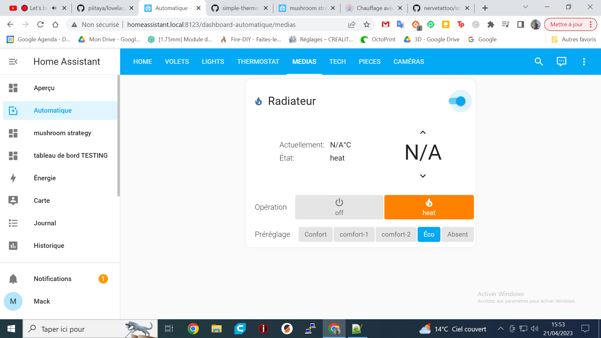

Génial . Tout fonctionne ,
Il me reste à ajouter un capteur de température(ma sonde oregon fera le job)
Par contre j’ai confort -1 confort -2 qui ne servent pas mon fil pilote n’a pas autant de positions … est-ce possible de les supprimer ?
pourquoi les supprimé , laisse ainsi , peut etre que dans un avenir cela te sera utile !!
si tu tu pense que cela va te faire gagne de la place ou autres le fait de les delete , cela est faux …

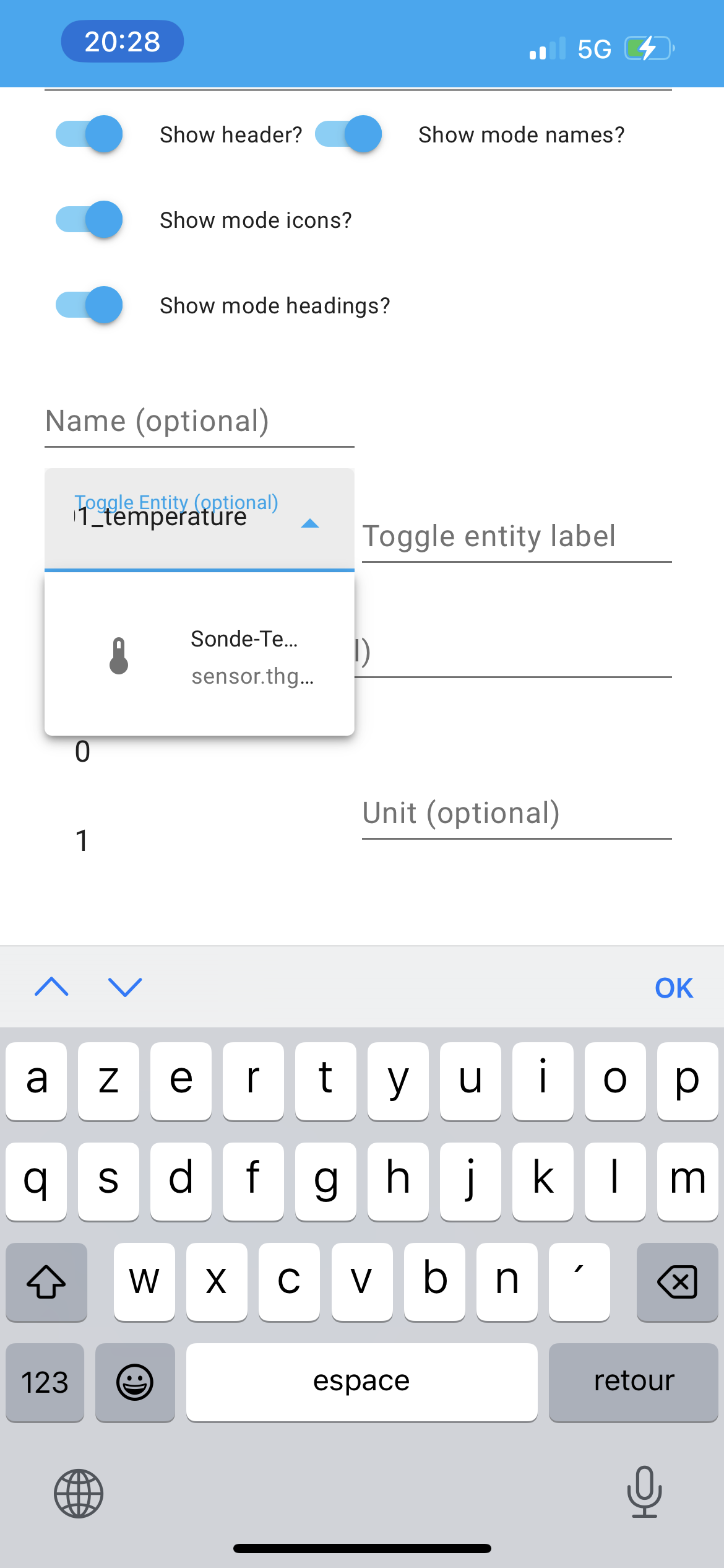

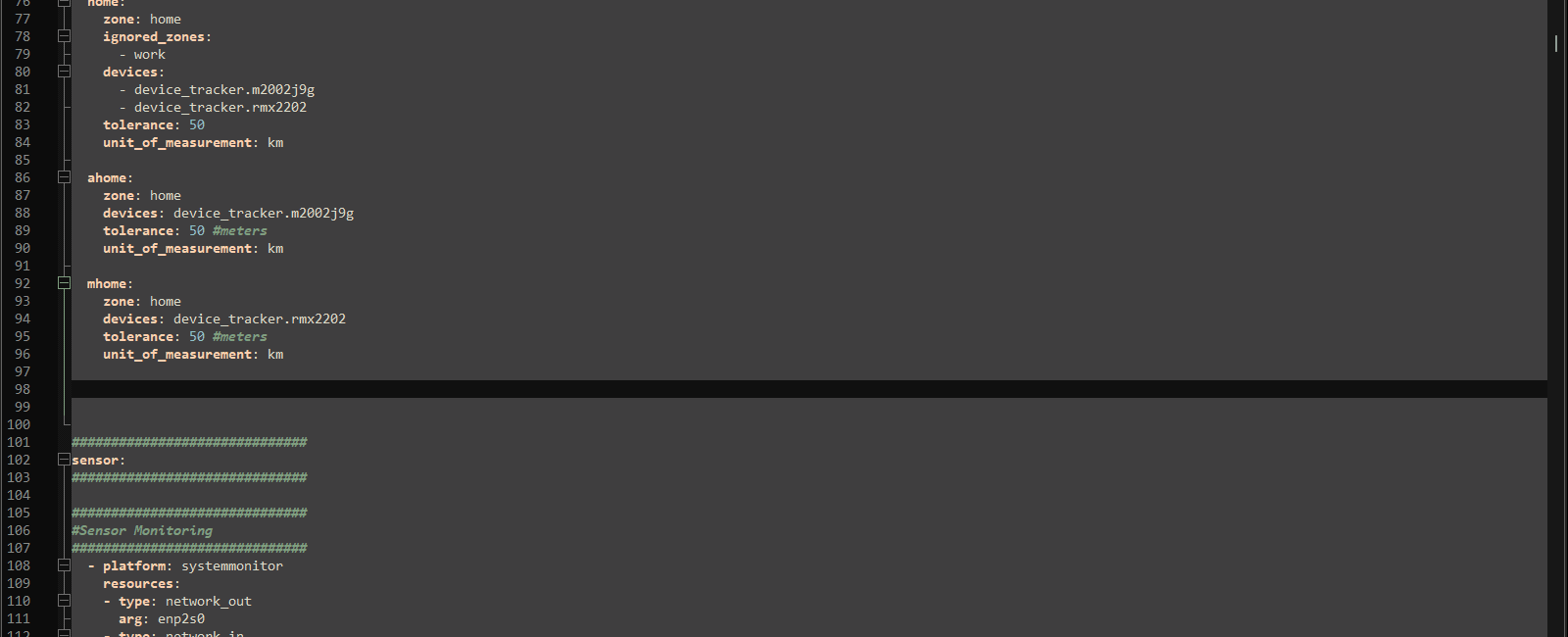

Bonjour, j ai continué l instalation , mais impossible d’y ajouter ma sonde de temperature. pour tant dans la config j ajoute l 'entité de « temperature de la sonde » est ce que j ai encore besoin d ajouter des lignes de codes??
