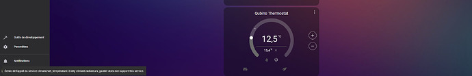

Je suis sur le même problème a savoir impossible de régler les températures avec le qubino
j’ai cette erreur :
Échec de l’appel du service climate/set_temperature. expected float for dictionary value @ data[‹ temperature ›]
J’ai configuré manuellement le qubino (avec les input_select) ET j’ai installé le plugin qubino_wire_pilot au cas où… Mais je sais pas si c est intelligent de faire doublons… Ma sonde n est pas celle branchée dans le qubino mais un capteur de temperature aqara (que j’ai inclus dans le ‹ climate ›)
Que dois je faire pour ne plus avoir ce probleme de thermostat ?

J’aimerais quand même avoir l opportunité de préciser une température si j’en ai envie autrement qu’avec Versatile. En fait j’aimerais avoir le choix entre Versatile ou utiliser un thermostat de ces styles là :
mais aucun ne fonctionne car j’ai toujours le message d erreur ‹ Échec de l’appel du service climate/set_temperature. expected float for dictionary value @ data[‹ temperature ›] ›
J’aimerais pouvoir préciser une température à atteindre manuellement.
Tu ne peux pas puisque le qubino ne fonctionne pas avec des températures et mais des %.
C’est vu comme des lampes et selon l intensité tu as un mode : 20% hg, 30% eco, 100% confort… Il n’y a aucune notion de température.
ah mince… je pensais qu avec la sonde de temperature aquara, je pouvais preciser une temperature a atteindre et qu il allait faire du on/off jusqu a ce que la sonde dise « ok tu t arretes » puisque la temperature donnée est atteinte…
Non la température qui te manque c’est celle réglé sur le thermostat pas celle de la pièce. Qui n’existe pas sur les qubino.
Dans ton cas il faut utilisé le mode switch de versatile . Et la température reste modifiable manuellement comme pour n’importe quel thermostat.

Toujours le même probleme lorsque j 'essaie de changer la temperature avec versatile , meme si je comprends bien ta reponse :
