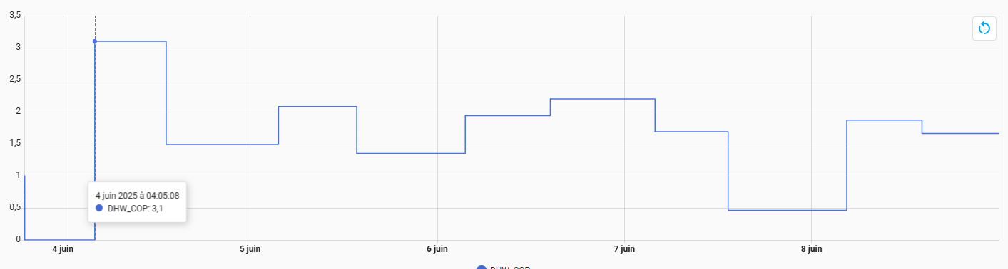

Aprés une semaine de mesures/ calcul, mon COP ressemble à ceci :
Chaque changement correspond à un arrêt de chauffe.
Ma - mes- questions :
  • Le calcul / la méthodologie vous semble t’elle correcte ?
  • La température de mon garage sur la période est en moyenne de 20°C, je trouve qu’un COP à 1.5 de moyenne sur cette même période est plutot faible pour un chauffe eau dont le COP annoncé est 3,1 à 7°C et 3.2 à 15°C
