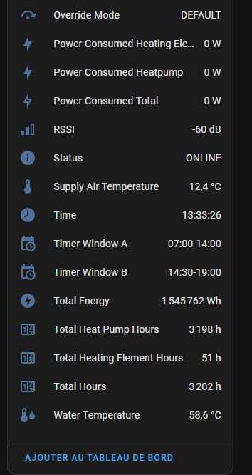

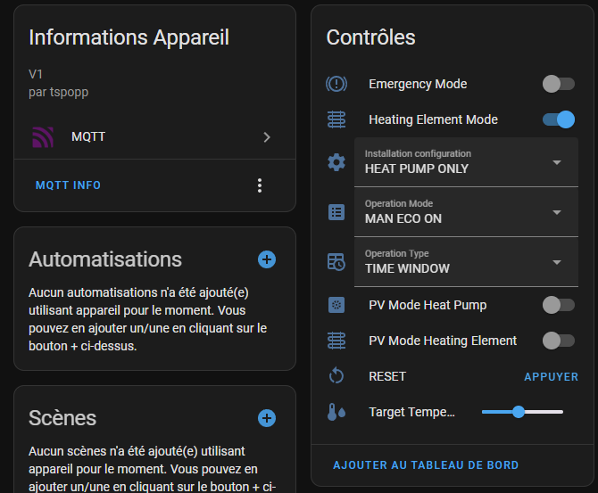

Un petit aperçu de mon intégration :

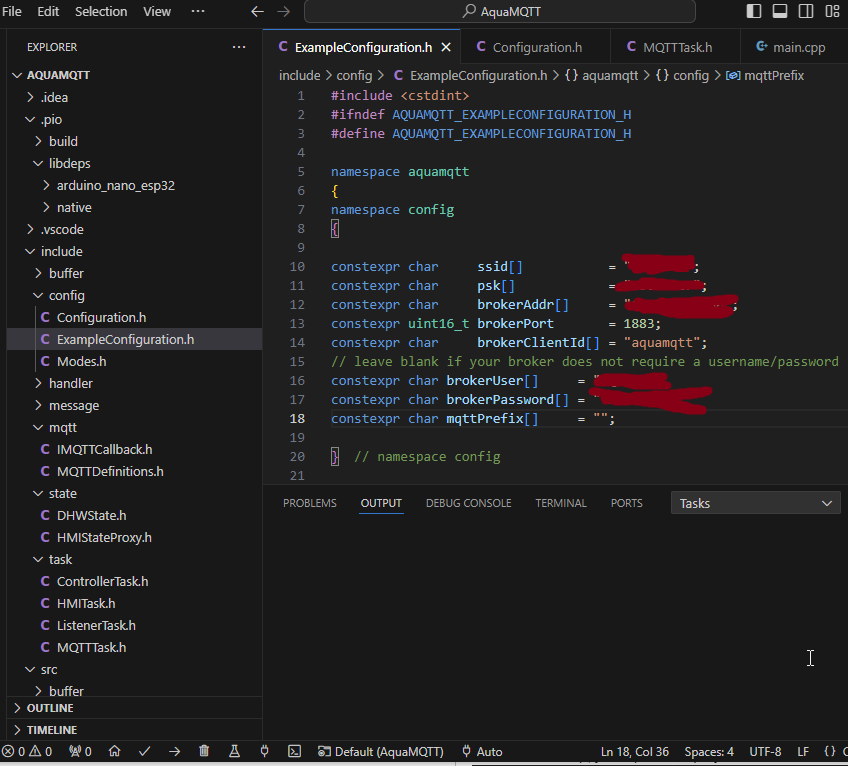

2/ J’ai modifié le fichier config/ExampleConfiguration.h
constexpr char     ssid[]           = "Mon SSID wifi";
constexpr char     psk[]            = "Mon mot de passe wifi";
constexpr char     brokerAddr[]     = "192.168.1.226";
constexpr uint16_t brokerPort       = 1883;
constexpr char     brokerClientId[] = "aquamqtt";
// leave blank if your broker does not require a username/password
constexpr char brokerUser[]     = "homeassistant";
constexpr char brokerPassword[] = "mot de passe";
constexpr char mqttPrefix[]     = "";

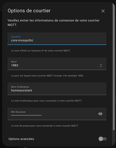

Là j’ai un doute sur
constexpr char brokerUser[]     = "HomeAssistant";
J’ai mis ce que j’avais là dans HA
3/ Je n’ai pas modifié le fichier config/Configuration.h car je souhaite garder le mode « MITM » → OK

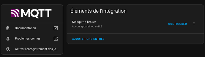

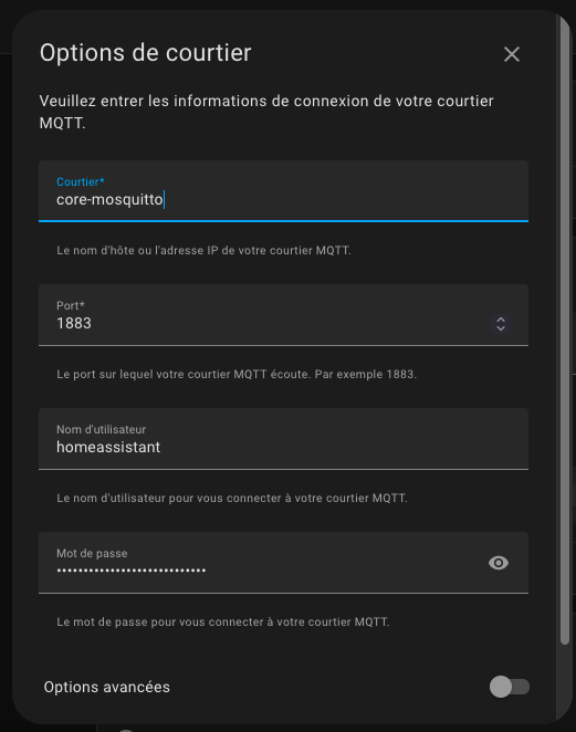

Chez moi, j’ai mis l’adresse IP de Home Assistant pour le courtier et non core-mosquitto.

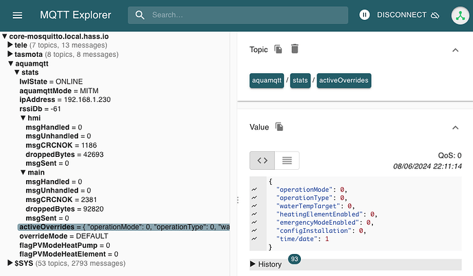

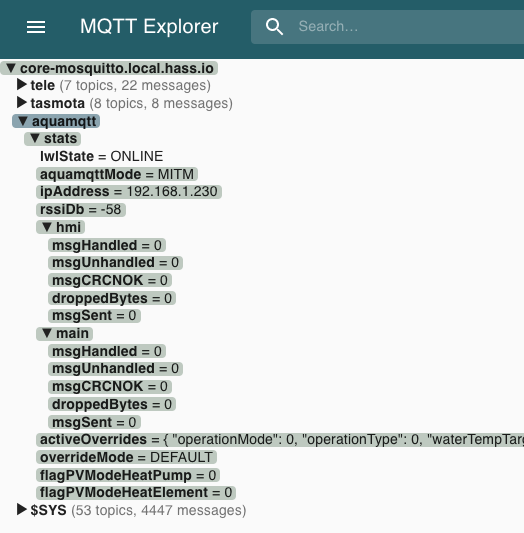

As-tu MQTT Explorer ou équivalent pour voir les topics MQTT qui passent dans ton broker et ce que cela dit ?
Par exemple chez moi pour aquamqtt :

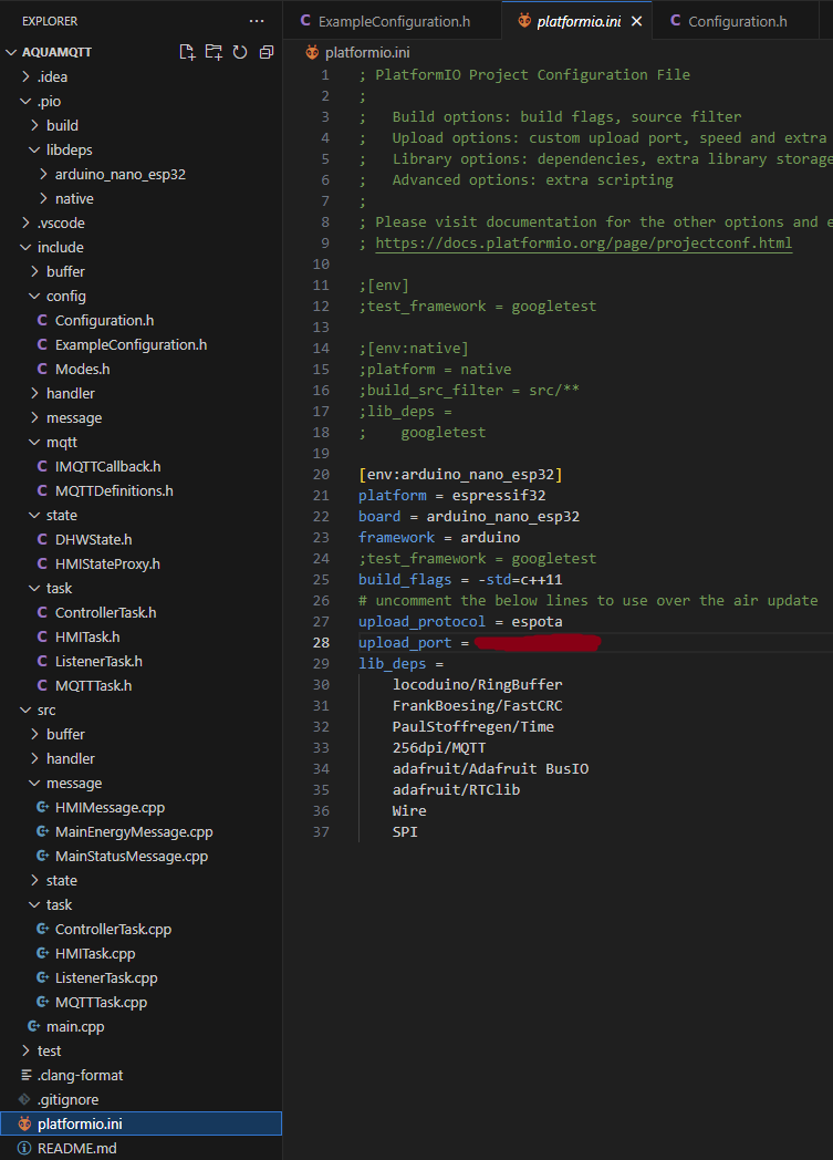

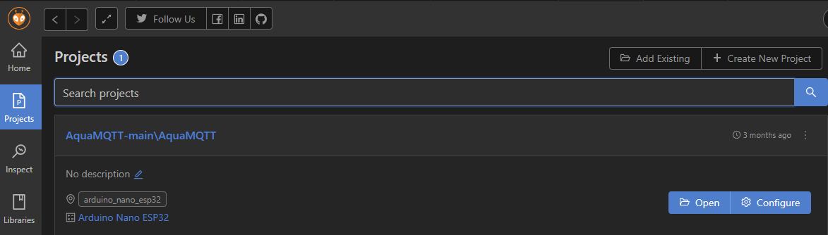

Pour flasher l’esp, j’ai importé le projet dans Platform IO :
Puis Open.
Tu devrais avoir dans l’explorateur à gauche la structure du projet que tu as téléchargé :
De là, comme tu as fait, tu changes les valeurs Wifi et MQTT dans le fichier ExampleConfiguration.h .
J’ai aussi modifié le fichier principal platformio.ini pour activer l’ota (bien indiquer l’adresse IP de ton module dans la zone upload_port), supprimer des environnements qui ne me servaient pas et vérifie les librairies (je crois pas que je les ai changées)
Et de là il suffit de lancer le build. Attention d’être sûr que c’est bien AquaMQTT qui est chargé (tu devrais le voir en bas (Default (AquaMQTT).
Et si tout s’est passé sans erreur, tu peux lancer l’upload en ayant préalablement branché l’arduino via USB.
As-tu installé les drivers arduino sur ta machine ? ou les drivers esp32 ? Ayant utilisé un arduino j’ai installé l’IDE complet pour avoir tous les drivers sur ma machine.

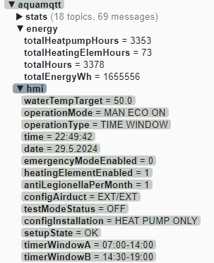

Je pense que j’y suis arrivé en suivant tes instructions. J’ai ça dans MQTT Explorer.
A noter que je n’ai pas encore connecter le circuit au chauffe eau. Je vais sans doute le faire demain

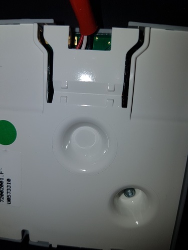

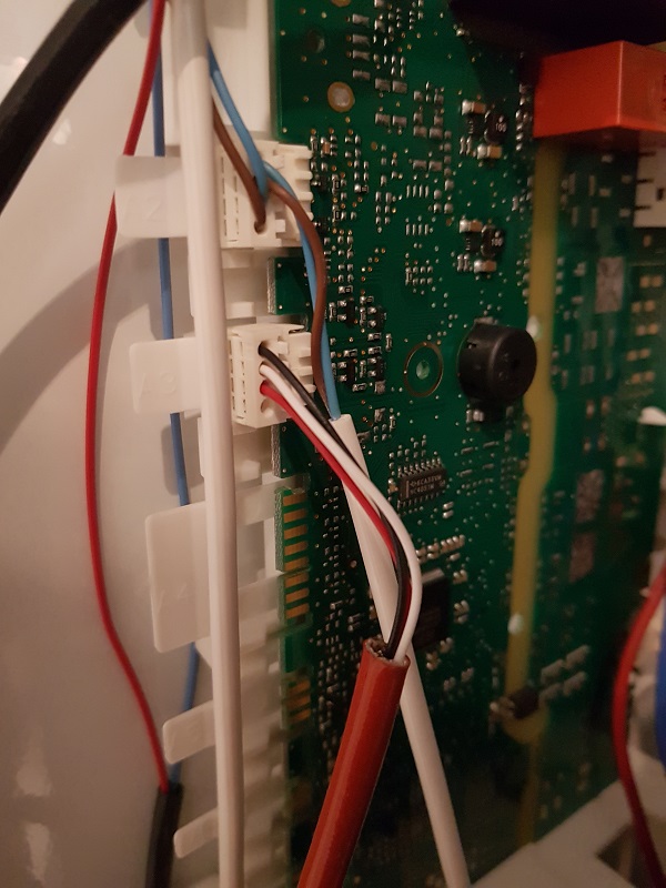

Je viens de regarder dans le chauffe eau pour le branchement. Comme indiqué par @TurboX la connectique est différente. Il n’y a que 3 fils. Un rouge, un noir et un blanc.
La logique voudrait que :
  • Noir → GND
  • Rouge → VCC
  • Blanc → DATA
Je voudrais quand même éviter de faire une boulette :thinking:
Dans tous les cas il me faudrait le connecteur qui va bien pour raccorder la carte. Je ne souhaite pas couper le câble afin de pouvoir facilement revenir en arrière si besoin. Mais ce n’est pas gagné :disappointed:
A suivre donc…
JC
C’est bien la même carte que moi et le blanc est bien la data.
En effet la connectique est différente et un peu plus exotique. Dans mon cas, j’ai coupé et ressoudé des dupont comme ça je peut intercaler la carte AquaMQTT et je peux reconnecter rapidement sans la carte pour revenir en arrière.

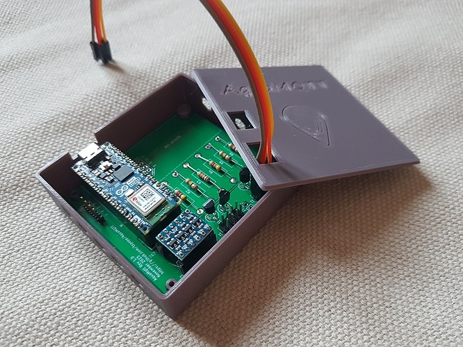

Et voilà le boîtier imprimé avec le circuit à l’intérieur.
Me reste plus qu’à l’installer. Ce sera sans doute pendant le weekend. Pas envier de tomber en panne d’eau chaude un soir de semaine si ça tourne mal :roll_eyes:

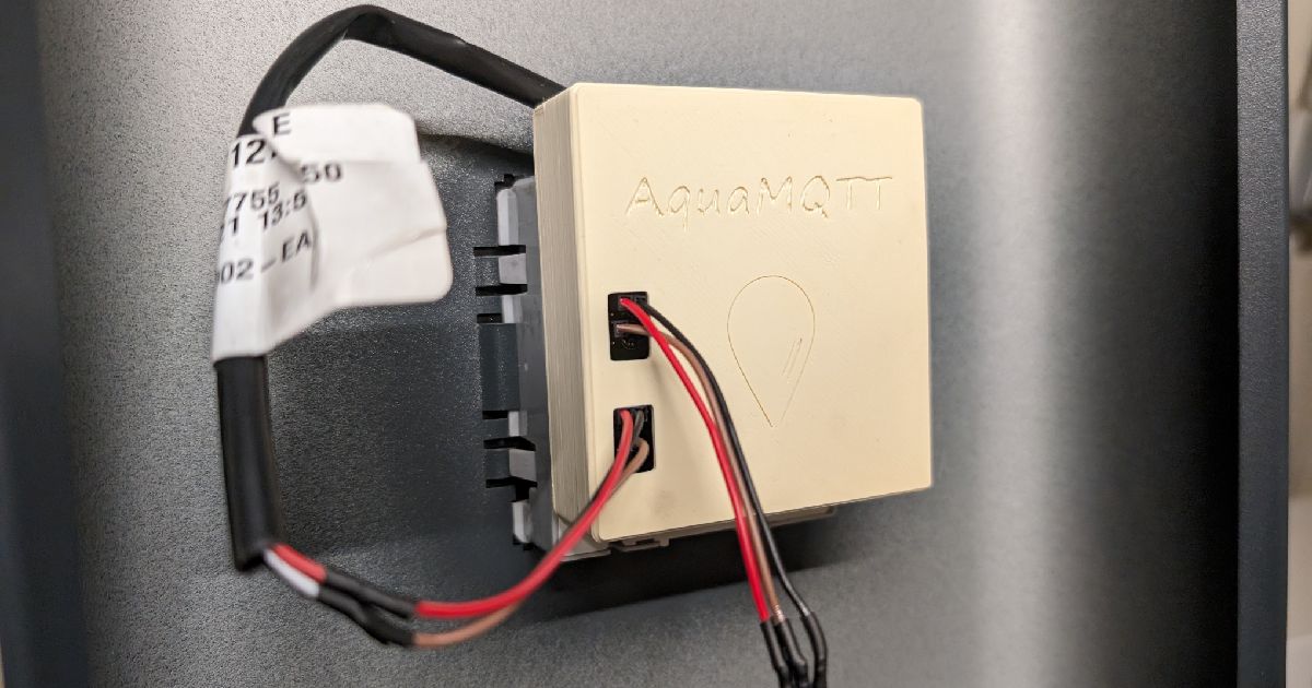

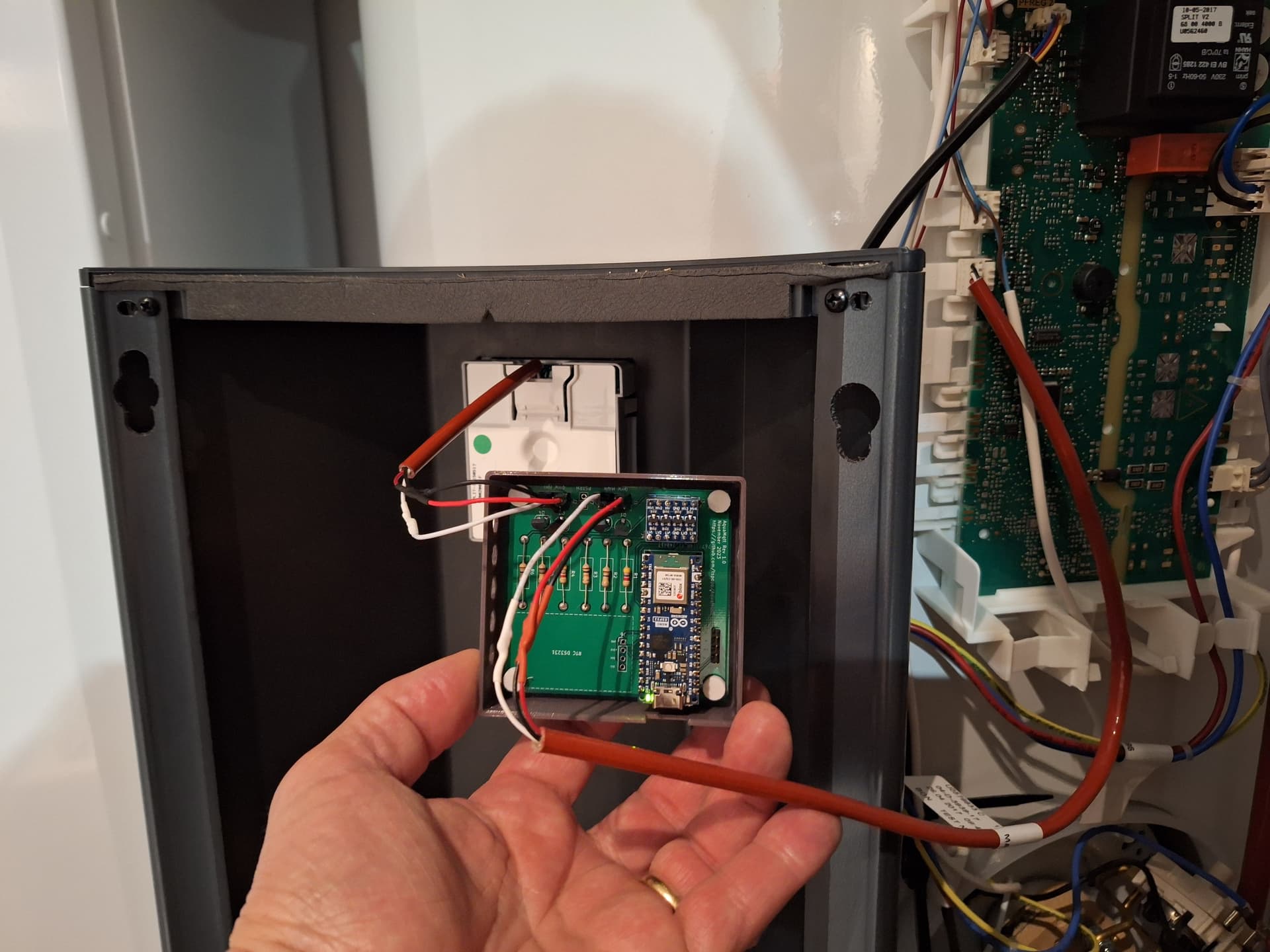

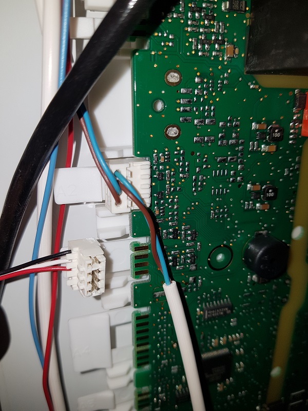

Me revoilà avec ma tentative de montage
J’ai tout bien branché (enfin je pense) en coupant le cable d’origine pour insérer la carte AquaMQTT entre l’afficheur et la carte électronique du chauffe eau
J’ai remis le chauffe eau en marche et redémarré HA. Mais aucune entité créée dans HA :frowning:
Et dans MQTT Explorer ça semble communiquer

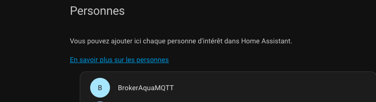

J’ai mis le user et le password crée dans l’onglet « Personne » de HA

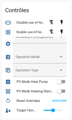

Et non honte à moi :confused:
Je me disais bien qu’il manquait quelque chose coté HA. Je m’étais dit que peut être les entités seraient crées automatiquement à partir des infos transmises par l’ESP32
Maintenant c’est fait merci pour les infos :+1:

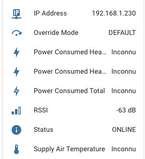

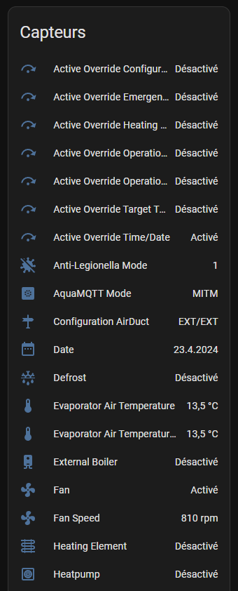

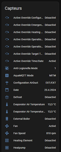

Je vois bien les entités. Par contre je n’ai aucune info du chauffe eau qui remonte de l’ESP32. Je n’ai que ce qui a été programmé lors du chargement à partir de PlatformIO
Capture d’écran 2024-06-09 à 14.37.00

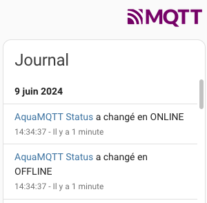

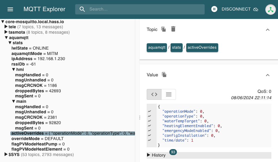

Et l’actualisation se fait bien. Ex je viens de couper l’alim du chauffe eau et de la remettre
Capture d’écran 2024-06-09 à 14.36.33

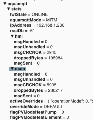

Toujours la même chose dans MQTT Explorer. Et msgHandled est toujours à 0 :thinking:
Capture d’écran 2024-06-09 à 16.52.11
J’ai l’impression que mon ESP32 ne voit pas les info du chauffe eau…
Je suis sur que c’est tout bête (comme la création des entités) mais je n’arrive pas à trouver ce qui ne va pas
