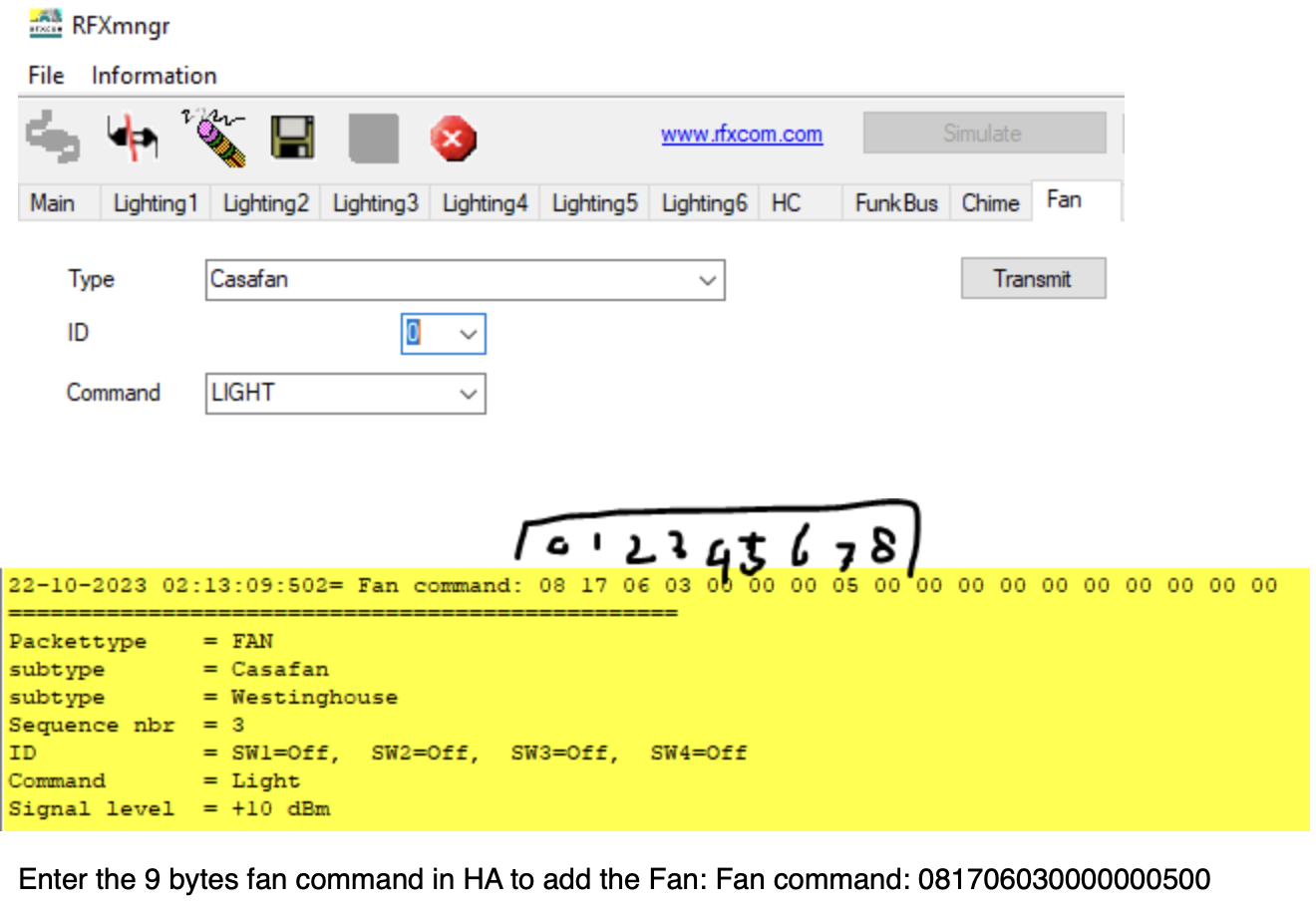

Le code est 081706030000000500.
Je l’entre bien dans cette case effectivement, sans sélectionner de protocole dans la section au-dessus.

Le 0x1706 est effectivement un mode FAN pour le CASAFAN, la cde 05 Light, comme il te préconise.
je sais pas pourquoi il mette l’ID à"0" tu peux faire de 0 à F
Les cde vont de 1 à 5 suivant le tableau ci-dessus !

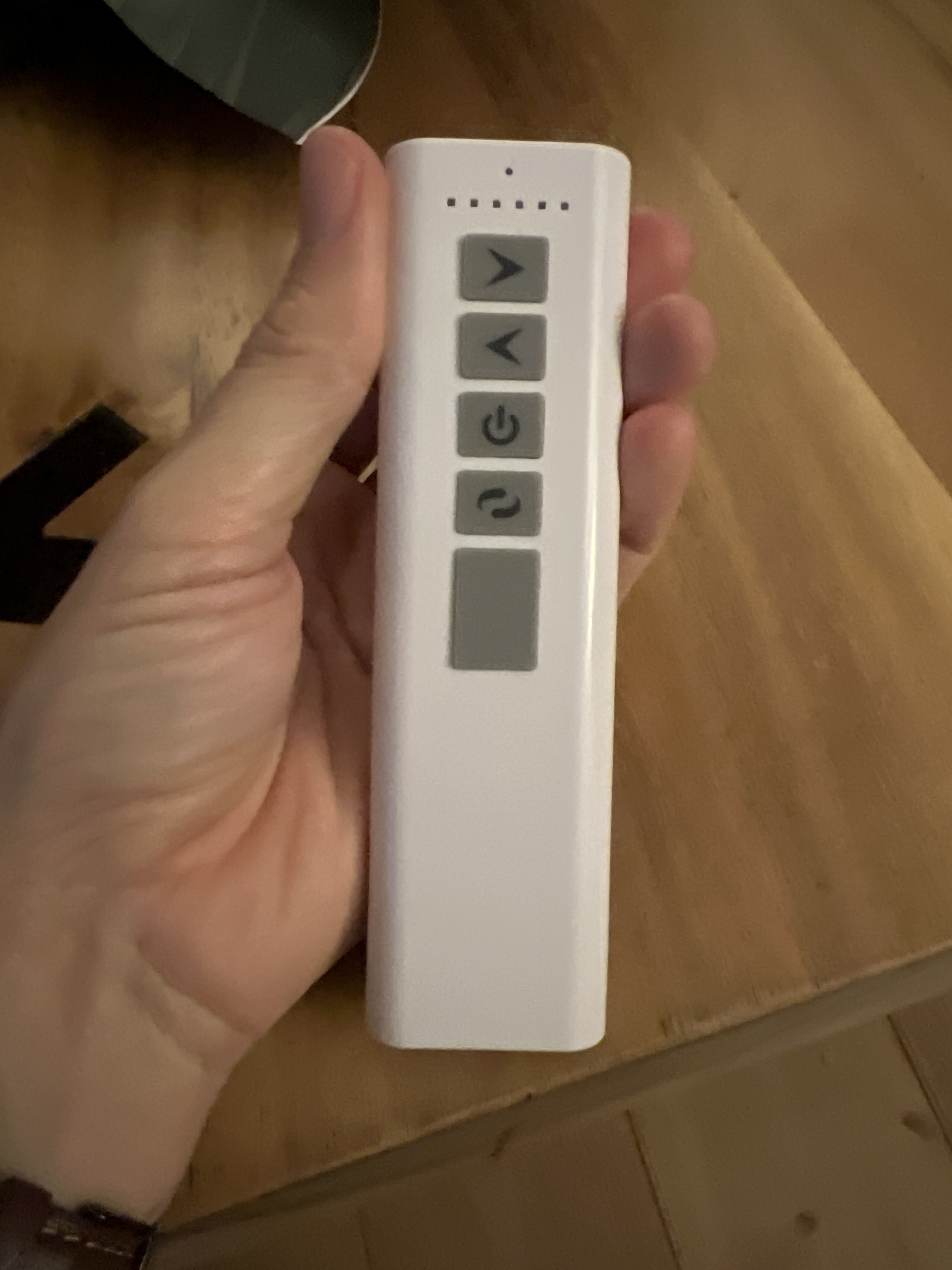

Je me permets de revenir sur ce sujet. J’ai trois ventilateurs casafan avec télécommande (voir photo). J’aimerai les connecter à mon système Domotique pour créer des scénarios.

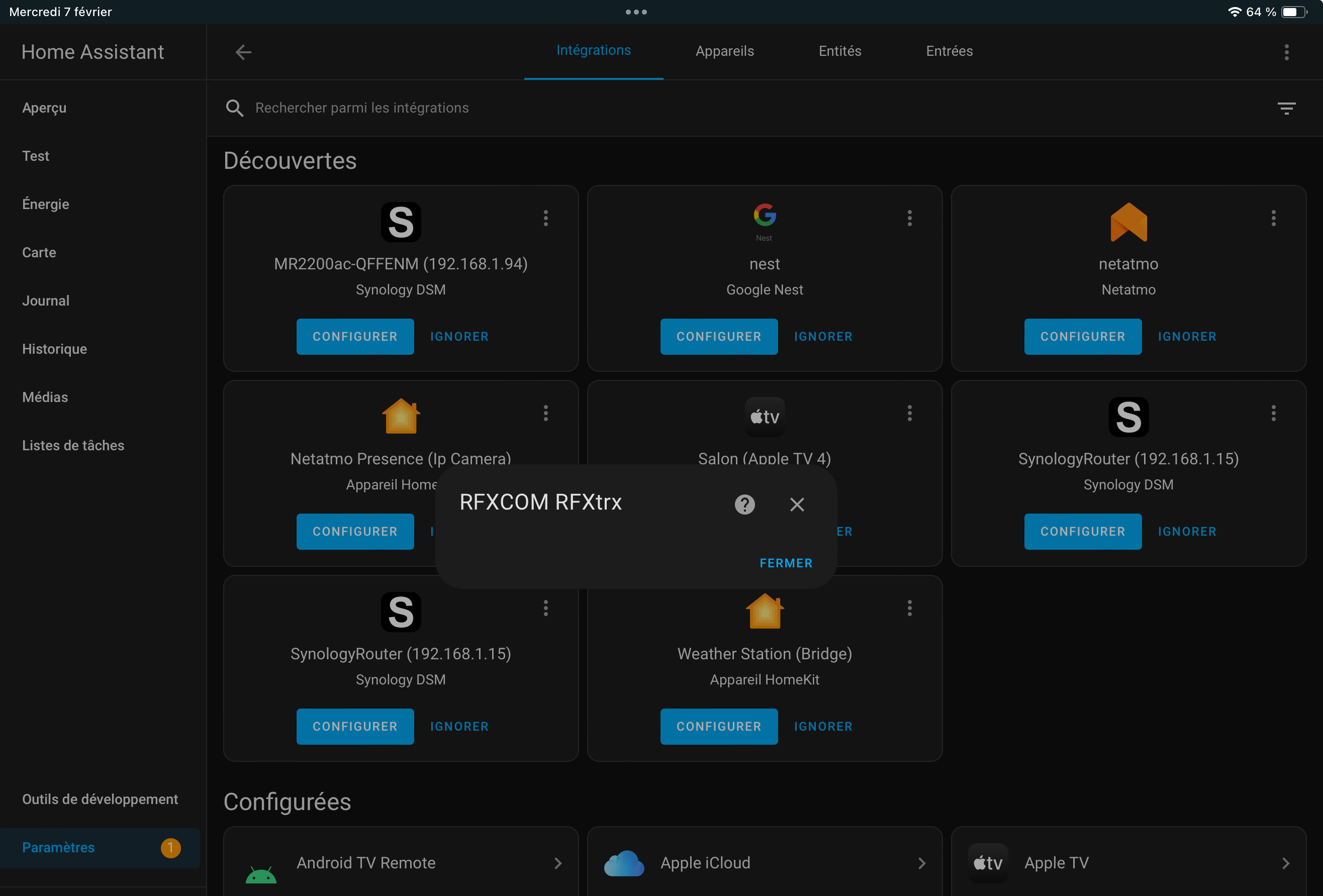

J’ai installé HA sur un synology du coup j’ai branché le rfxcom sur le synology mais il ne remonte pas.
Quand je fais ajouter une intégration sur HA il me met un message « fermer » (photo ci-jointe )

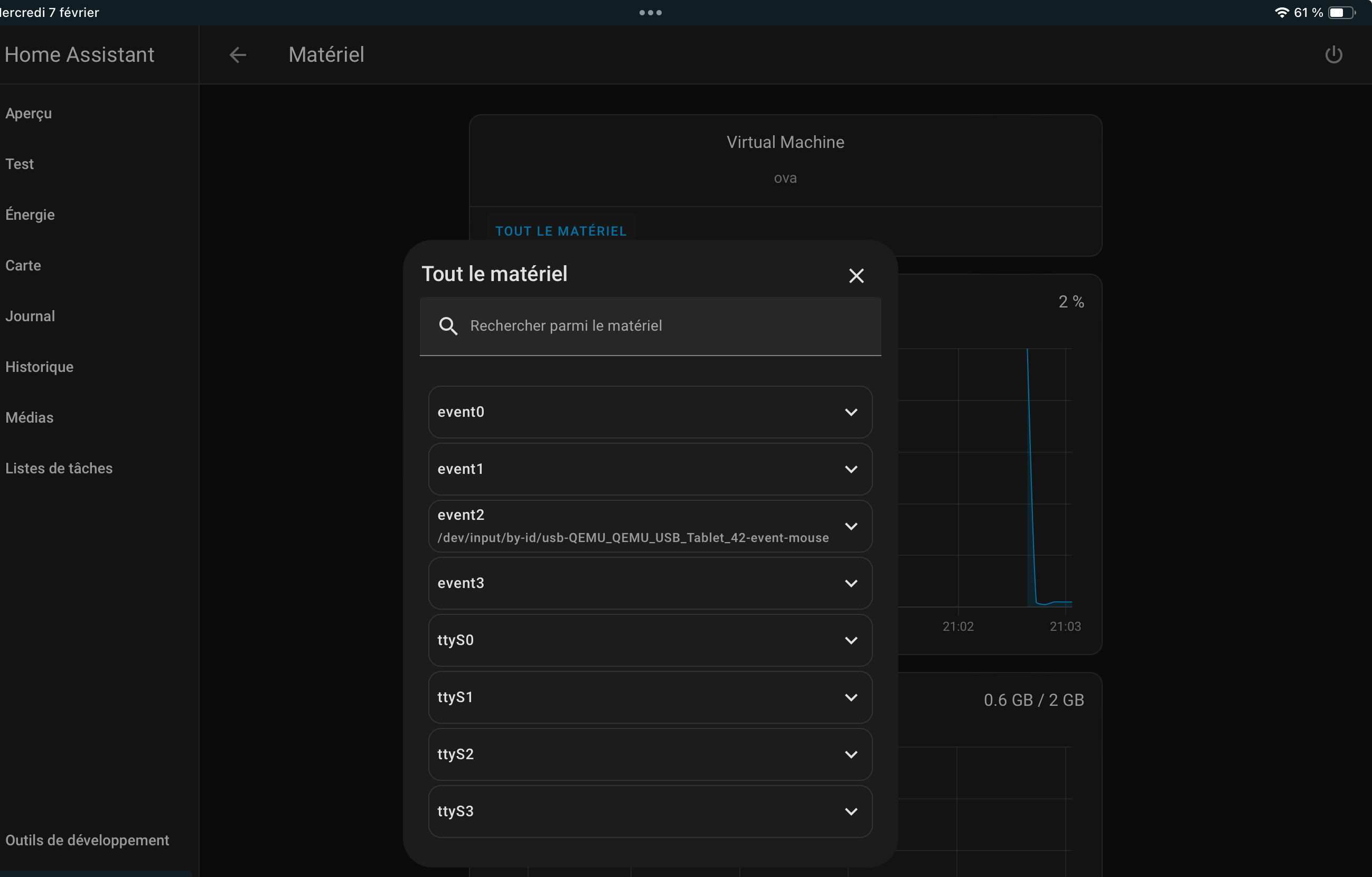

Slt…
Regarde quand le RFXCOM est connecté, la partie matériel de HA si tu le voit sur une interface USB ( si USB le Rfxcom, je dis cela car il y a la version LAN)
Bonjour oui il est connecté en USB sur mon synology. ou puis je trouver la partie matériel dont tu parles? De quoi parle tu niveau lan?
Voirimage
Puis image
Et

Pas d’USB, ou QQC qui fait référence!

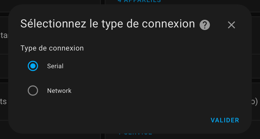

Quand tu as installé RFXCOM ne t’as pas demandé sur quel interface ?, tu n’as pas pu aller jusque là ?
Honnêtement je ne sais pas j’ai ajouté une intégration mais comme ça ne marchait j’ai testé plusieurs choses mais quoi, je ne sais pas :person_shrugging:

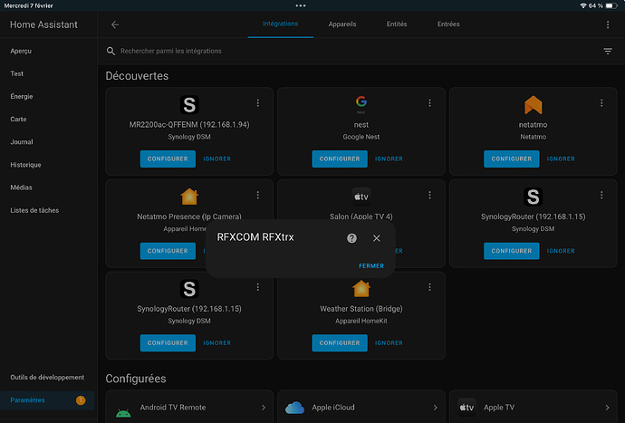

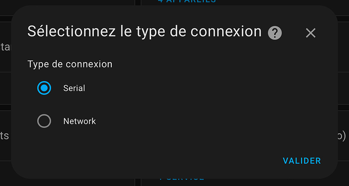

Après avoir fais une mise à jour et en voulant ajouter l’intégration Rfxcom il me propose ça
Alors dur dur là !
Il faut voir ce que tu as sur image
et chercher RFXCOM
