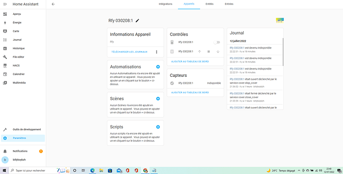

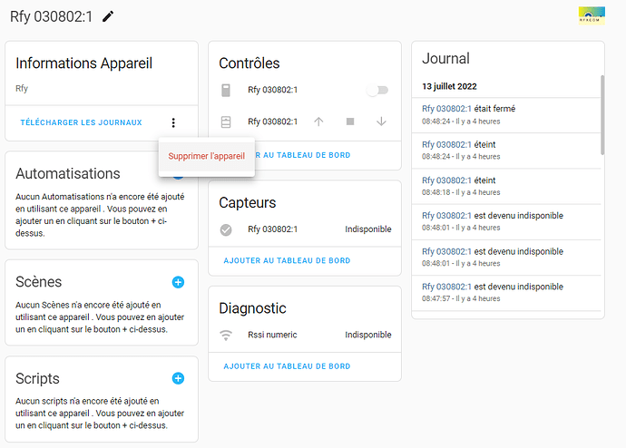

c’est bon le send est valide (vert) mais toujours controles et capteur indispo…c’est dingue non?
L’objectif c’est de voir les logs …
la couleur c’est accessoire

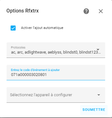

il suffit d’enlever les 6 premiers le 6eme c’est le N° de l’enregistrement
A prés c’est ID sur 3 octets et ensuite le Unit, puis normalement après c’est les RFU 1 2 3 ( mais ne sert pas forcement…
0x03 0x04 0x05 0x01
0x03 0x04 0x07 0x01
0x02 0x04 0x08 0x01
0x03 0x02 0x08 0x01
etc
Pour info l’unit sert pour des cde de volet dans même groupe si ID identique, on met 0x00 cela cde tous les volets sous mëme ID
Il te faut le 03 02 08 01 qui n’est en mémoire N° 03 du RFXCOM
Tu as mis à jour avec la derniere version du coup, je vois dans les logs (10)46
oui j’ai tenté cette solution mise a jour.
id c’est ca du coup: 071a000003020801(constante + id + groupe)

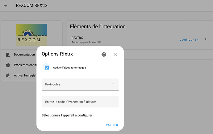

  1. Maintenant on passe par « integrations » du « RFXTRX RFXCOM RFXtrx », avec « CONFIGURER » et on va ajouter notre ID 030802:1 en saisisant « 071a000003020801 »
    Puis « SOUMETTRE » Nota il se peut si pas détruire identité dans HA qu’il dise déjà configuré, normalement pas grave. Sinon forcer avec Rfxmngr l’enregistrement de cet ID
en fonctionnement ( pour moi ce n’est pas un vrai Store car par associer en réel)

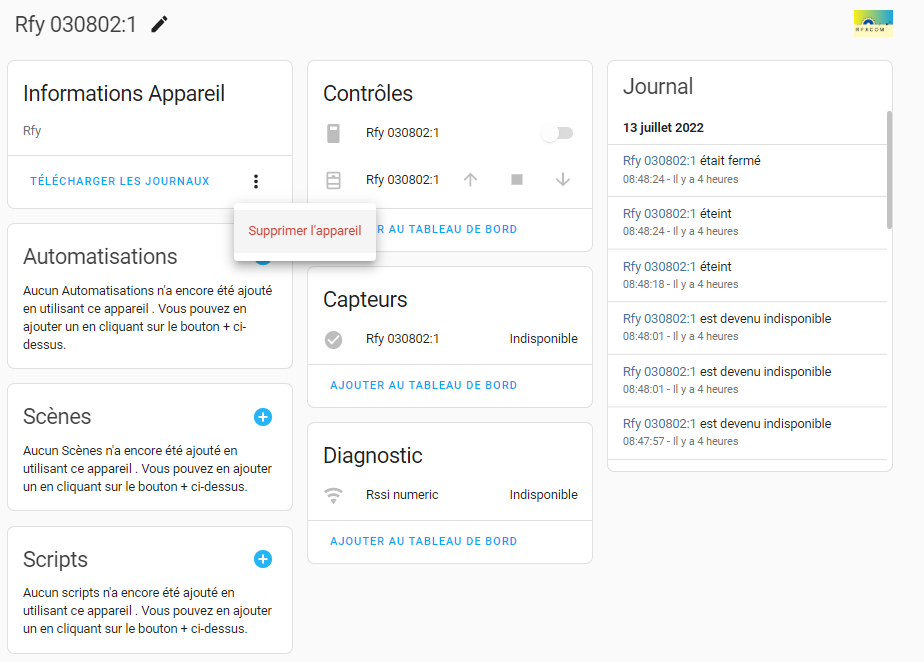

Test rfy 030802 1
@Ferron_david
Pour supprimer cet équipement de HA , il faut passer par « Paramètres », « Appareils », faire recherche du 030802:1, le sélectionner et à côté de journaux et service sur les 3 pts verticaux il devrait y avoir supprimé
Effectivement supprimé …
C’est le plus simple pour passer par un truc propre !

bon retour de tout ca .tout fonctionne .
je sais pas pourquoi d’un coup.
le rajout par la commande Send fonctionne impeccablement.
merci beaucoup de m’avoir initié :blush:

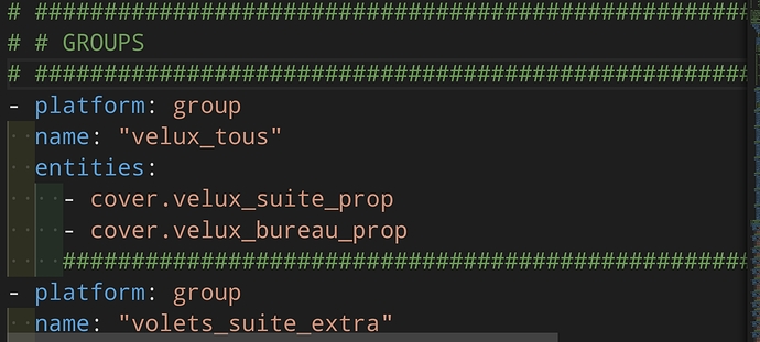

derniere question comment configurer une carte pour commander tous les volets en meme temps?
merci beaucoup
Si c’est tout bon, c’est bien…
Pour faire une commande pour tout les volets ( logiquement si même ID si tu choisi le « Unit code 0 » tu devrais commander le groupe de volet de cet ID, le maxi est 3 je crois) …
Sinon il faut que tu programmes une même commande ( avec même ID) pour les groupes de volets que tu veux faire fonctionner en même temps, il faut te faire un tableau pour savoir comment tu veux grouper les volets …
je sais pas si les multiples actions passent sous HA du Rfxcom, je laisse @Pulpy-Luke t’aiguiller .
@+Dom

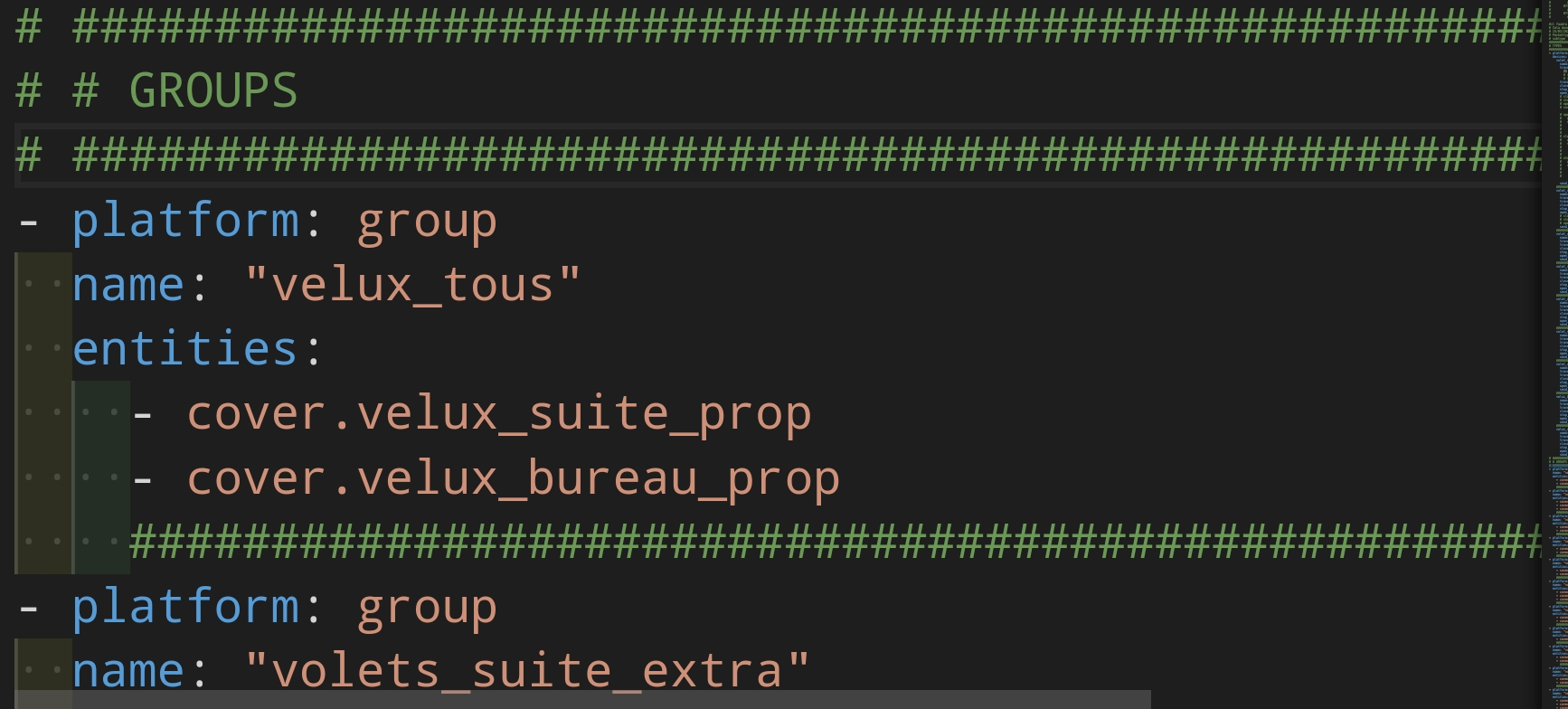

Personnellement je gère les volets avec la notion de groupe (template cover) dans HA directement… Côté rfxcom je touche à rien. Et ça fonctionne très bien.

ah oui rajouter un 2nd et meme code par volets…
