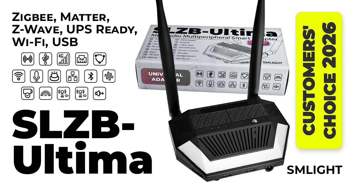

Je viens de trouver ce dernier produit, qui supporte encore plus de protocoles :
Autre avantage, c’est qu’il chauffera probablement moins que la clé, car le design est plus « aéré ». Doté d’un microphone, d’un contrôleur IR. Il dispose de l’ambilight, un truc que je juge personnellement totalement inutile.
J’ai bien envie de le tester … en vente chez une fournisseur français bien connu et très efficace.
Smlight fait des très bon produit. Après j’ai jamais été fan du tout en mais c’est une question de goût.
Par contre le driver zwave est toujours pas certifié. Au dernières nouvelles il y avait des soucis récurent de latence et déconnexion. Mais ça fait un mois que j’ai pas suivi le projet, il y a peut-être du mieux.
