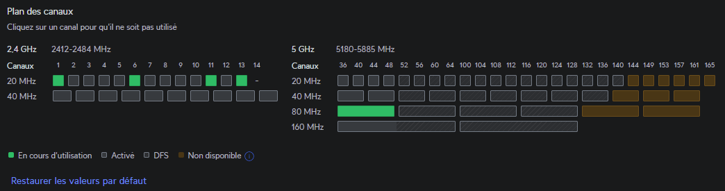

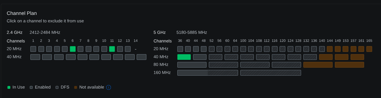

tout a fait possible dans UNIFI

J’ai un uap-ac-lr et un u6-pro très content
Pour le reste de la gamme unifi j’aime moins mais ça reste du matériel correct
Je relance d'un pour Unifi, j'ai plus de canaux utilisé que @ddfdom, et plus d'AP aussi
