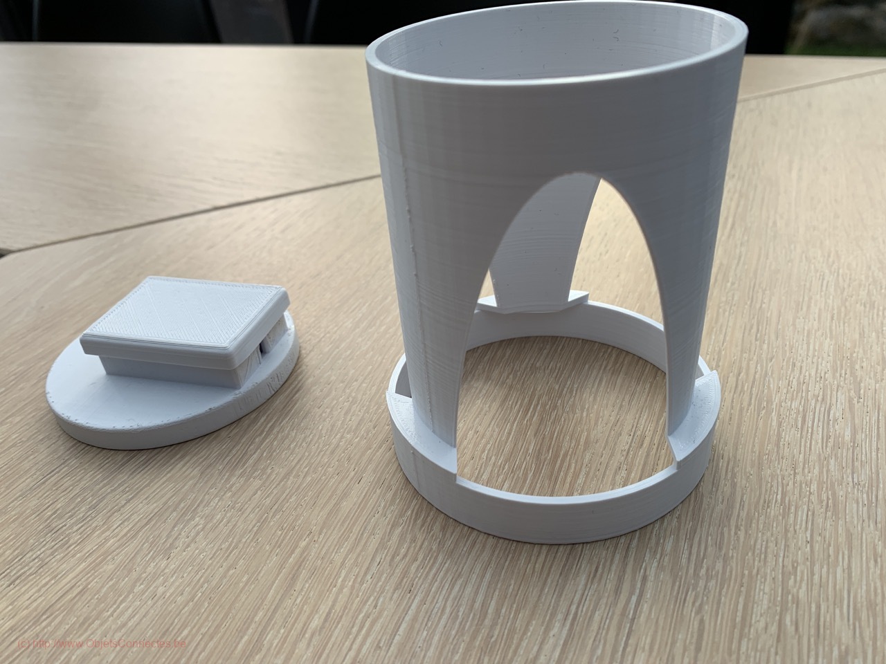

Mon compteur d’eau est aussi sous la chaussée dans la rue et pourtant c’est bien là que j’ai installé mon capteur.
Voici quelques photos de l’installation
J’ai du percer un trou depuis l’emplacement du compteur, à travers le muret de séparation jusqu’au regard dans la propriété où se trouve un robinet de coupure de l’eau.
Dans ce regard passe également un câble d’alimentation type câble de téléphone qui rejoint directement le sous-sol où j’ai installé le node mcu qui pilote l’ensemble.
C’est donc faisable même si le compteur n’est pas directement chez nous.
J’ai un ami qui travaille dans le domaine de l’eau qui m’assure que tant que les chiffres sur le compteur restent lisibles, tout est ok. Il faut aussi que le support de fixation soit amovible car le compteur peut être changé et modernisé.
